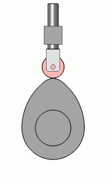

mira81, Если табло не отключается, значит микрик не размыкает контакты. Если он у вас старый, то замените на новый. Менять газовый блок накладно.Подберите какой-нибудь клинышек, например из бельевой прищепки, и вставьте его в зазор между пружиной микрика и винтиком-толкателем, когда через колонку не течет вода. Клинышек приклеивается к пружине микрика клеем. Главное сильно его не засовывать в щель, иначе газовый клапан в газовом узле не перекроет полностью газ при выключении горячей воды. Можно на винт-толкатель насадить самодельный кулачек из металла в виде трубки с разной толщиной стенок.Поворачивая кулачок вокруг оси толкателя можно подобрать положение, когда микрик начнет размыкать свои контакты. Фиксируется найденное положение клеем.
Вид кулачка

Славик64, Вы впервые в жизни увидели что такое кулачок на валу? ;)
