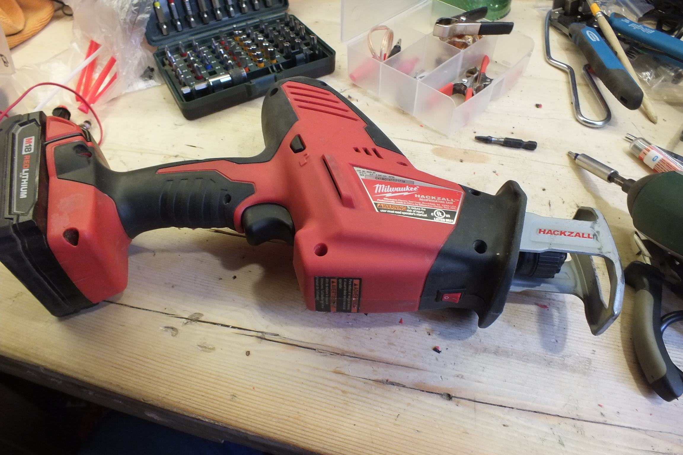

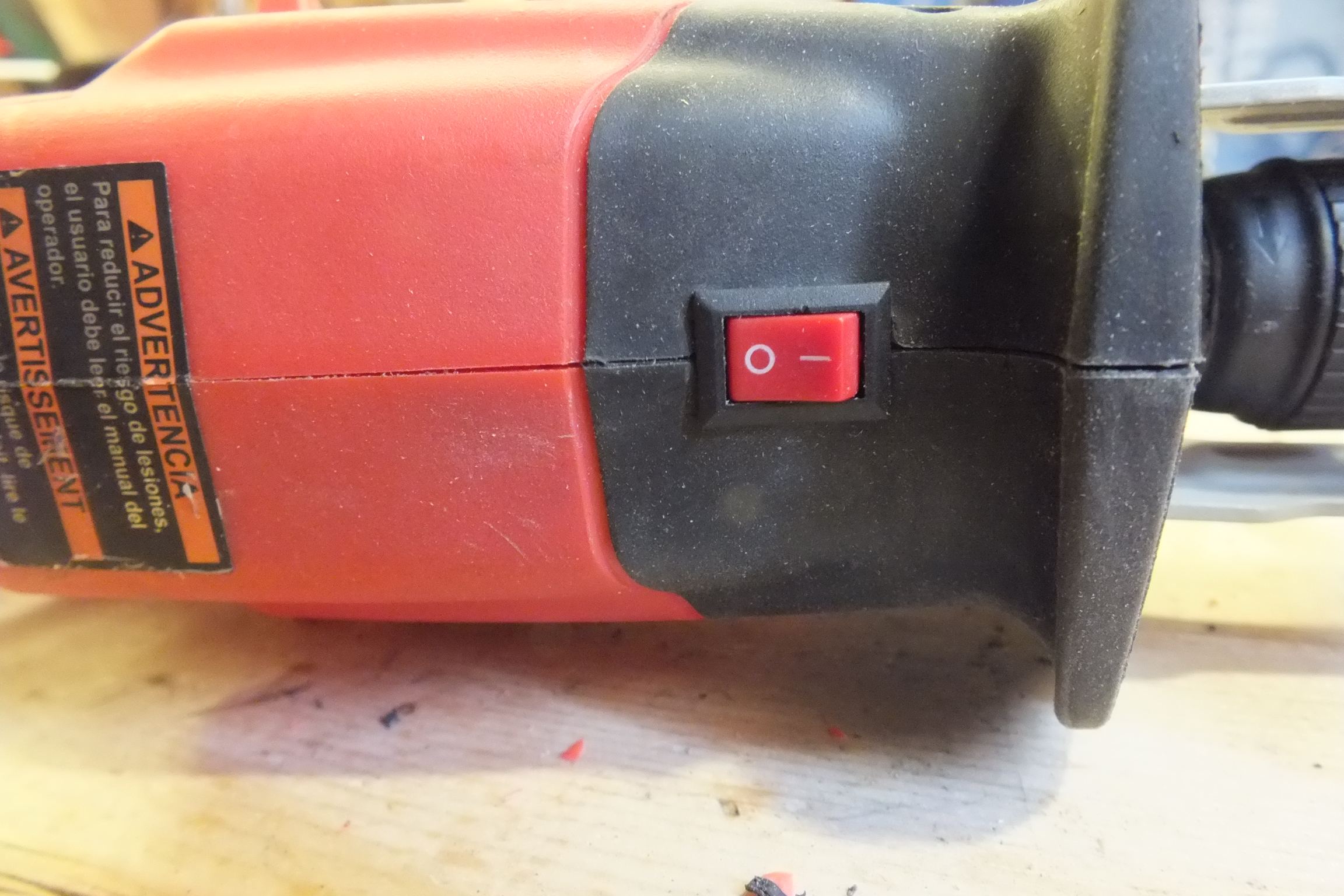

mishaguz, Миш,сегодня саблю зятю латал.Если помнишь,писАл года 2-3 назад о проблеме со своей.Перестал отключаться диод подсветки-пришлось врезать отдельную кнопку.
У него-идентичная.Дарил в прошлом году. Так вот,силовой провод в башмаке клемм акка был не припаян.Просто держался на силиконе.. :swoon

Мухомор, Марат, у боша в новых болгарках тоже похожая фигня была, видимо оптимизируют производство и на пайку времени нет ;) У милки с кнопками проблемы часто случаются, от загрязнения, у них в кнопке схема управления залита, не ремонтопригодна, но прочистка часто помогает.

mishaguz, да компрессором 6-8 кг и порядок
