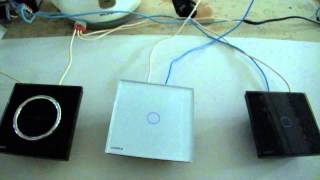

Сенсорные выключатели Livolo. Заинтересовался как-то данной продукцией. Заказал, потестировал, по просьбам сделал обзор. В общем видос Сенсорные выключатели Livolo

Сколько в ждущем режиме жрет? 0 нужно протягивать к выключателю ?

gesund написал : Сколько в ждущем режиме жрет?
 да. интересно. и как с индуктивной и нелинейной нагрузкой дружит... Леграндовские 2-проводные диммеры не дружат совсем.
gesund написал : 0 нужно протягивать к выключателю ?
 на видюшке вроде бы нет...

Короче ладно, все тут с вами понятно, зашел блин на форум поделиться опытом.. )) Вы на всю информацию так реагируете? как будто корм в курятник бросил).. тут походу одни пенсионеры параноики чтоли? спам, кнопочные телефоны... "Ощущения нажатия нет. " Вы наверное на работу на лошадях добираетесь, как раньше?.. да и ощущения ощущаются лучше от передвижения... Кстати для Вас хорошая новость, кнопочных дофига в продаже, можете продать свой сенсорный и наконец кайфонуть как в родные пятидесятые.. )
   Никакого нуля тянуть не надо, и ничего он не потребляет, это блин не потребитель, это выключатель! Размыкатель цепи понимаете? Как кнопочный только механизм размыкания другой, не механический, а сенсорный!

SHArkoff написал : Никакого нуля тянуть не надо, и ничего он не потребляет, это блин не потребитель, это выключатель! Размыкатель цепи понимаете?
 Энергопотребление в ждущем режиме, слышали, нет?Оно должно быть. Сенсор-то работает.

Видос тоже не осилил -слишком много рук и передозировка по времени клипа. Закрыл не посмотрев до конца, считай ушёл из зала кинотеатра.
В интернет-магазине бренда описание более лаконично. У выключателей есть подсветка. Значит немаразматичный не пенсионер ТС оказался не в курсе потребления, или из-за беззаботной прыти , характерной для юного возраста не обратил на это своё внимание.
Ограничения по мощности нагрузки по минимуму - не менее 18 вт. Видимо при большом сопротивлении нагрузки  для схемы управления, работающей по двух проводки становится недостаточно питания.
  • оказывается выключатели работают от пду по радиоканалу, что опять же намекает на некий аппетит схемы.
