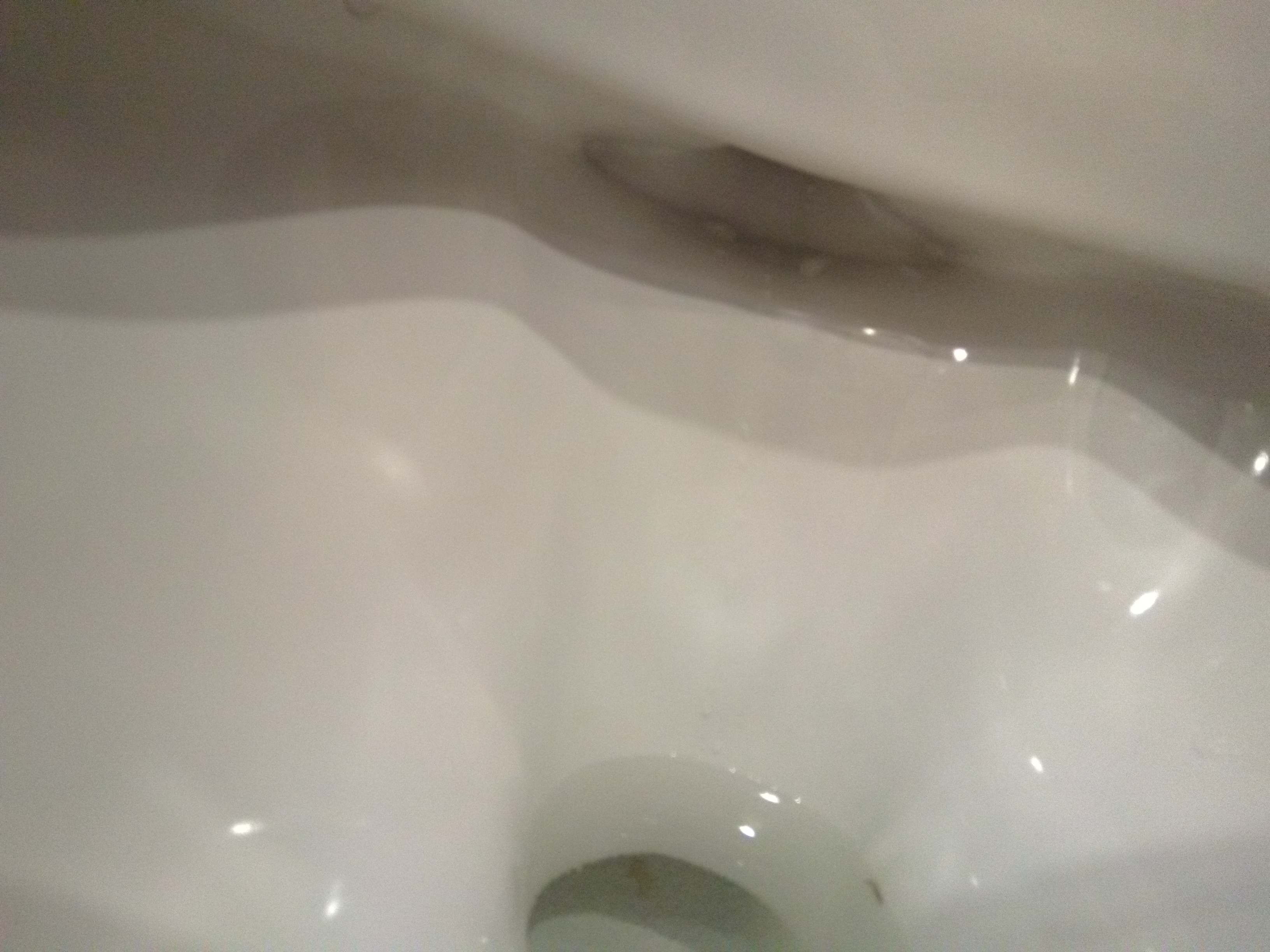

Вадим М, прозрачную трубку надо длиннее

master.msk написал: Вадим М, прозрачную трубку надо длиннее
не только длиннее, но и тоньше (эта 43 мм) и, наверное, с поворотом, чтобы завести её к самому выпуску бачка?

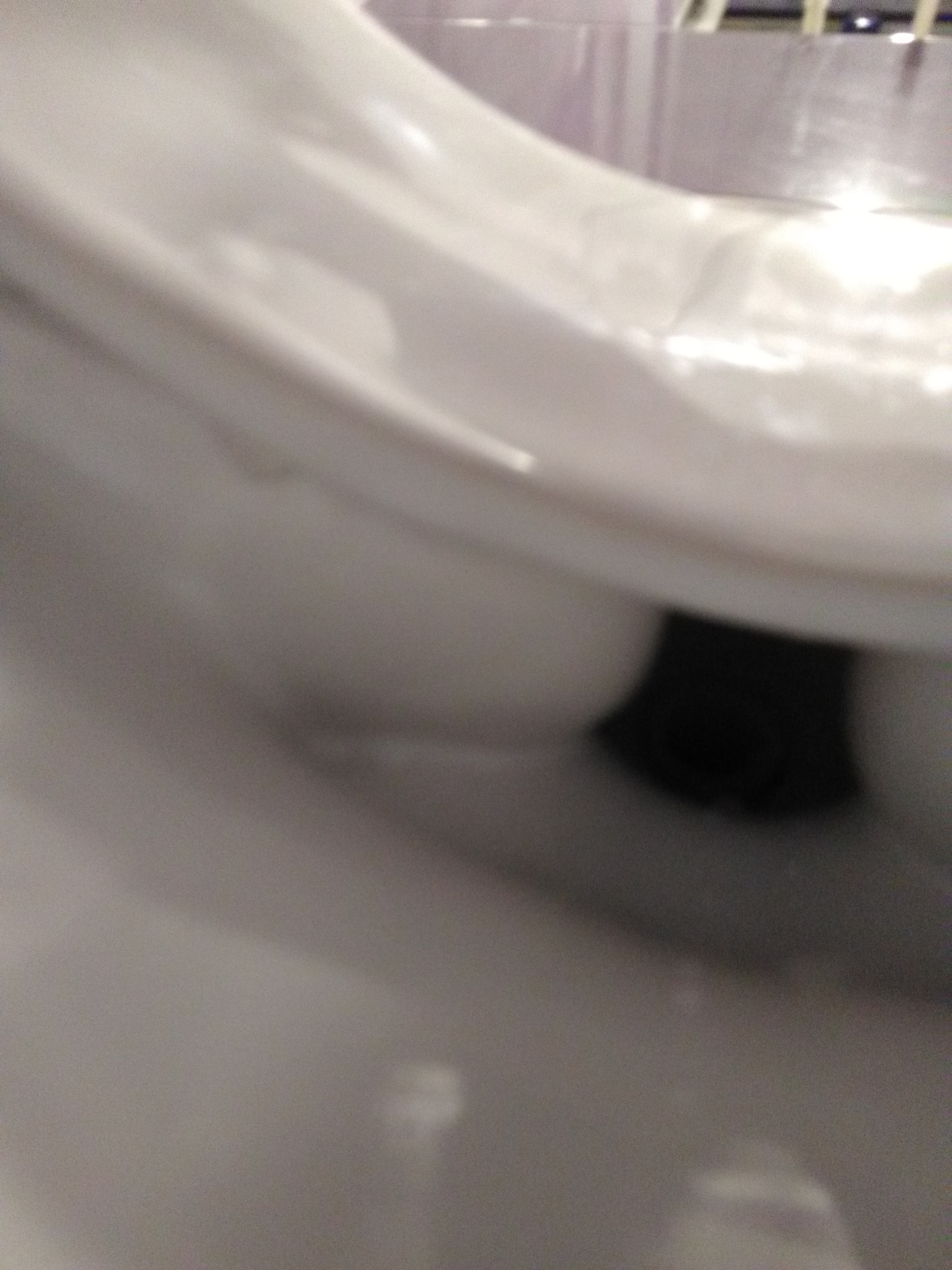

Кажется догадался, всё до безобразия просто: сунул руку в смывной узел своего другого унитаза, так там под ободом нашёл подковообразной формы направляющий струю пластиковый желобок, которого на Виллерое нету. Кто-нибудь видел такой вживую, как он называется? Можно ли его где-то приобрести? PS: наверное, вот такая, как в этой теме: http://www.mastergrad.com/forums/t244551-plastikovaya-vstavka-v-unitaze-laufen-pro-8-2295-1-000-000-1/ ?

master.msk, проблему стыковки патрубков я решил. Остаётся проблема неполного омывания чаши - её передней стенки. Думается, что должна быть вставка, подобная такой:
Сергей Ф. написал: ...Был куплен приставной унитаз Laufen Pro 8.2295.1.000.000.1. Когда осматривал унитаз заметил у него пластиковую вкладку в отверстии для подвода воды из сливного бачка (см. фото)...
Или такой:
http://spbremont.net/magazin/product/rassekatel-potoka-sliva

Вот как выглядит слив:
По фото видно, что никаких преград для стекания вод сейчас нет.
