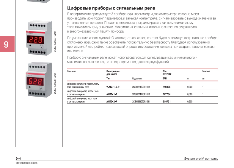

Пропаганда УЗМ надоела уже. Читать это невозможно. Темы уже начинаются с того, что ТС твердо уверен, что ему нужен УЗМ. Хотя приборов, в т.ч. и импортных чуть больше чем дофига. Причем у того же ABB.

rip87 написал: Пропаганда УЗМ надоела уже. Читать это невозможно. Темы уже начинаются с того, что ТС твердо уверен, что ему нужен УЗМ. Хотя приборов, в т.ч. и импортных чуть больше чем дофига. Причем у того же ABB.
Приведите пример пожалуйста.
P.S. Пример защитного реле напряжения с функцией автоматического повторного включения. Пусть оно управляет контактором, но ключевое слово тут - АПВ.

rip87 написал: А зачем это АПВ нужно?
Это второй вопрос. Вас просил привести аналоги по функционалу.
И да, в том числе не только по максимальному напряжению, но и по минимальному.

rip87 написал: Не, ну конечно можно придумать какую-нибудь автоматическую переворачивалку блинов на сковороде.
Причем тут переворачивалка блинов? Интересует аналог конкретного устройства с конкретными функциями, желательно за адекватные деньги.
Про то что у ABB есть реле напряжения, известно, наверное, всем.

Alexey_Spb, таких решений бесчисленное множество. изучите, не поверхностно, как все тут оперируют этими делами, а чуть более предметно, модульку любого из европейских производителей, там все есть. любое оборудование для любых нужд. вот хоть даже вольтметр с перекидным контактом

Alexey_Spb написал: Про то что у ABB есть реле напряжения, известно, наверное, всем.
Угу, а я наверно один из первых с этого форума кто его купил )
