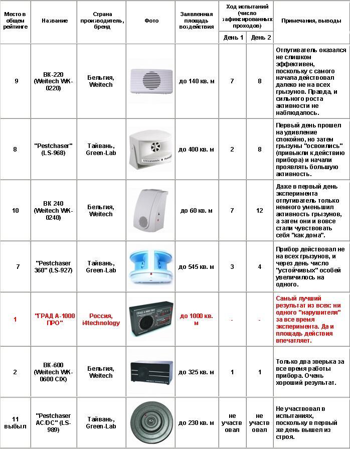

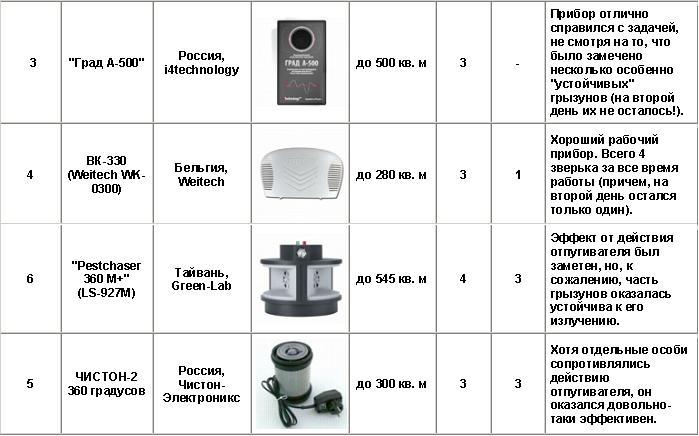

Первоначально была оценены спектральные характеристики, диаграммы направленности и звуковое давление испытуемых приборов в лабораторных условиях на поворотной платформе в безэховой камере (результаты в таблице ниже). Затем проводились натурные испытания в цеху бывшей макаронной фабрики. Методика очень проста - в центре цеха устанавливали прибор на высоте 2метра от пола и размещали по кругу с радиусом 10метров 6 клеток с 3 штуками подопытных крыс в каждой . К каждой клетке ко дну прикрепляли вибродатчик от системы виброиспытаний. По истечении часа времени, когда крысы полностью успокаивались и осваивались, включали испытуемый прибор на 1 час и замеряли среднеквадратичный уровень вибрации в клетке от реакции крыс на ультразвук (результаты в таблице).
По результатам измерений были отобраны 10 образцов с которыми проводились испытания на диких крысах в цеху ( к тому времени своих мы тоже выпустили, рука не поднялась убивать). Для этого расчистили пол и установили пластмассовые слабенькие мышеловки с привязанными грузами с шагом в 2метра. В качестве наживки использовали кусочки сыра. Включали приборы на ночь, утром подсчитывали количество срабатываний мышеловок (результаты в таблице). Для объективности результатов делали это через день, чтобы у первых образцов не было преимущества в непуганности крыс перед последующими приборами.
После окончании натурных испытаний, мы с позволения заказчика распотрошили как следует все отпугиватели с целью изучения качества изготовления, конструктивных особенностей и предполагаемой степени надежности при длительной эксплуатации в условиях неотапливаемых, влажных помещений. Результаты вскрытия (наше мнение) в таблице по пятибалльной системе.
По завершению проведения всей программы испытаний для заказчика был составлен детальный отчет с приложением графиков, фотографий и видеосъемки реакций подопытных и диких грызунов на испытуемые приборы. Был составлен комплексный рейтинг по отношению цена-эффективность-качество исполнения из шести образцов которые мы рекомендовали к закупке (выделены цветом в таблице). У первой тройки приборов непосредственно у производителей были запрошены сертификаты соответствия и санитарно-эпидемиологические заключения о безопасности. Все оказалось в порядке, они сертифицированы в полном объеме, и по заверению производителей выпускаются серийно, в необходимых для закупки количествах.
Таблица тестирования:
* Красным цветом выделены приборы рекомендованные нами к закупке:
1-Для мелких складских помещений и торговых залов.
2-Для крупных складских помещений с наличием сырости и низкими температурами.
3-Для офисных и бытовых помещений.

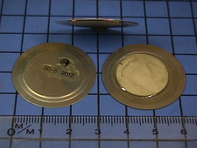

Неплохо сделанные отпугиватели на базе узкополосных пьезоизлучателей в виде тарелочки, основным, но к сожалению неисправимым, недостатком коих всех является мизерная, реально излучаемая в воздух мощность и узкая диаграмма направленности. Пугать кого либо они все могут в узеньком секторе перед собой, поскольку звуковые волны на частотах свыше 20-25 Кгц. ведут себя подобно лучику света из фонарика, и рассчитывать на отражение ультразвука от стен и т.д. нереально, в реалии все поглощается. Эффективность этого типа отпугивателей крохотная, несмотря на любые изыски с электроникой и красивые корпуса.
Абсолютно бестолковые приборы, сделанные на базе излучателей датчиков сигнализаций, парктроников, пьезодинамиков, ЗПешек Российского и импортного производства. Авторы этих творений или вообще ничего не смыслят в том что они творят, либо просто творят девайсы для того, чтоб срубить бабок с людей, которые, к сожалению, не могут понюхать и попробовать ультразвук на зуб. Зато это агрегаты, как правило, с самой крутой рекламой и красивыми корпусами и оберткой.
