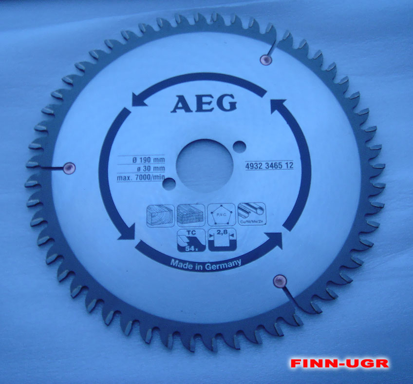

Диски по ламинату, ЛДСП - зубья Fz/tz, т.е прямой/трапеция, кол-во зубьев-чем больше, тем лучше,чище срез.Угол заточки-в идеале -5, но и +5 нормально.Вылет диска из заготовки- до 10мм, по месту среза желательно проклеить малярной лентой,пилить естесно лучше по направляющей.Срез получается чище с нижней стороны заготовки, ну и конечно диск лучше брать известных проверенных народом марок, у них более качественная и балансировка и чистота заточки ну прочие допуски-соответственно чище рез. Удачи.
Если желателен более чистый рез с обеих сторон и не жалко ленты, то клейте с обеих, если важна одна сторона, то с нижней - которая и будет лицевой.
По поводу вылета : до 10мм не значит 10, я лично ставлю на глазок примерно 3-5мм.
