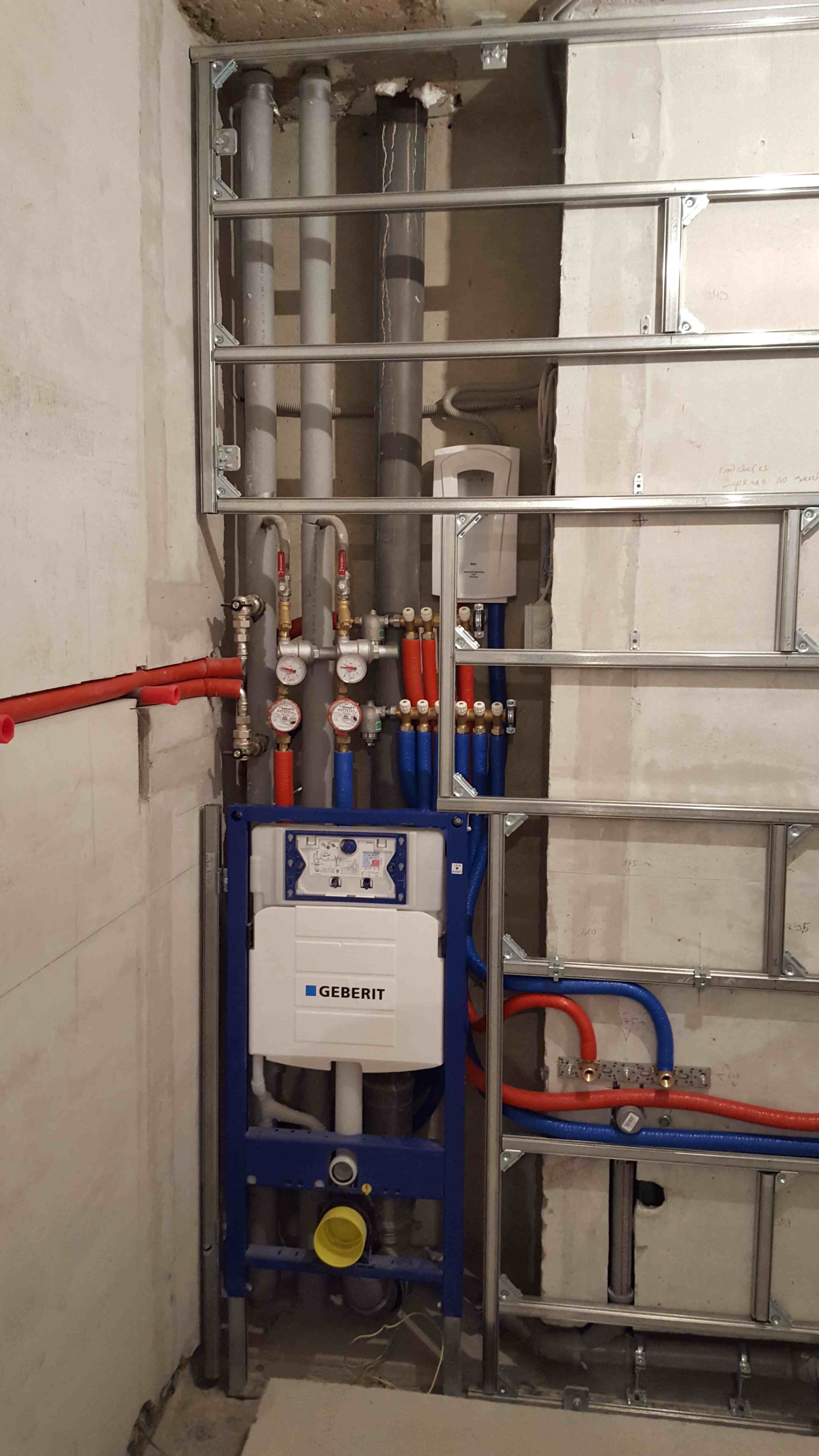

У нас все в стяжке, на данном объекте не делал разводку труб, я ее переделываю после строителей, насколько возможно. Поэтому "строители широкого профиля" не внушают доверия заказчику, да и мне тоже. За изготовление короба взялся т.к. его надо делать с учетом нюансов подключения ванны. Можно считать это "меньшим злом", по сравнению с тем как строители делают сантехнические работы.

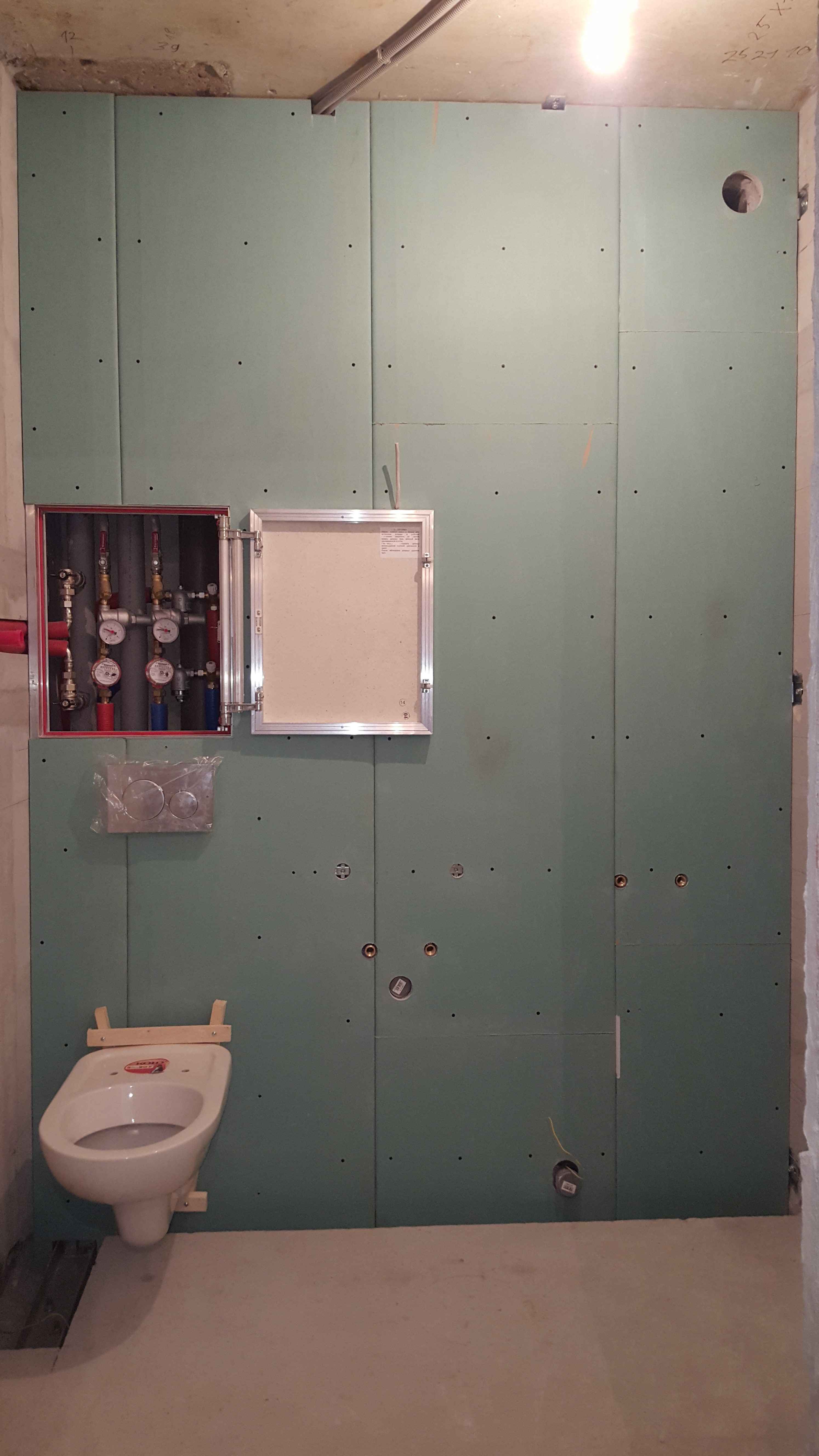

Аквапанелью успокоили ;) Так как Вы любите перезастраховаться минимум на 300% (второй пласт авапанели лишний на таком каркасе)- На внутренних углах минимум 20 см от угла. Остатки от этих Г-кусков в первый слой.

jekasus, не спорю насчет перестраховки, заказчик предупрежден, практически мы с ним были одного мнения по этому вопросу, просто странно было бы экономить на этом в контексте всего ремонта и отделки ванной в частности Я вообще впервые это делал, сейчас почти согласен, что одного слоя было бы достаточно но зато люк получился как мне нужно...а не как плиточник решит.

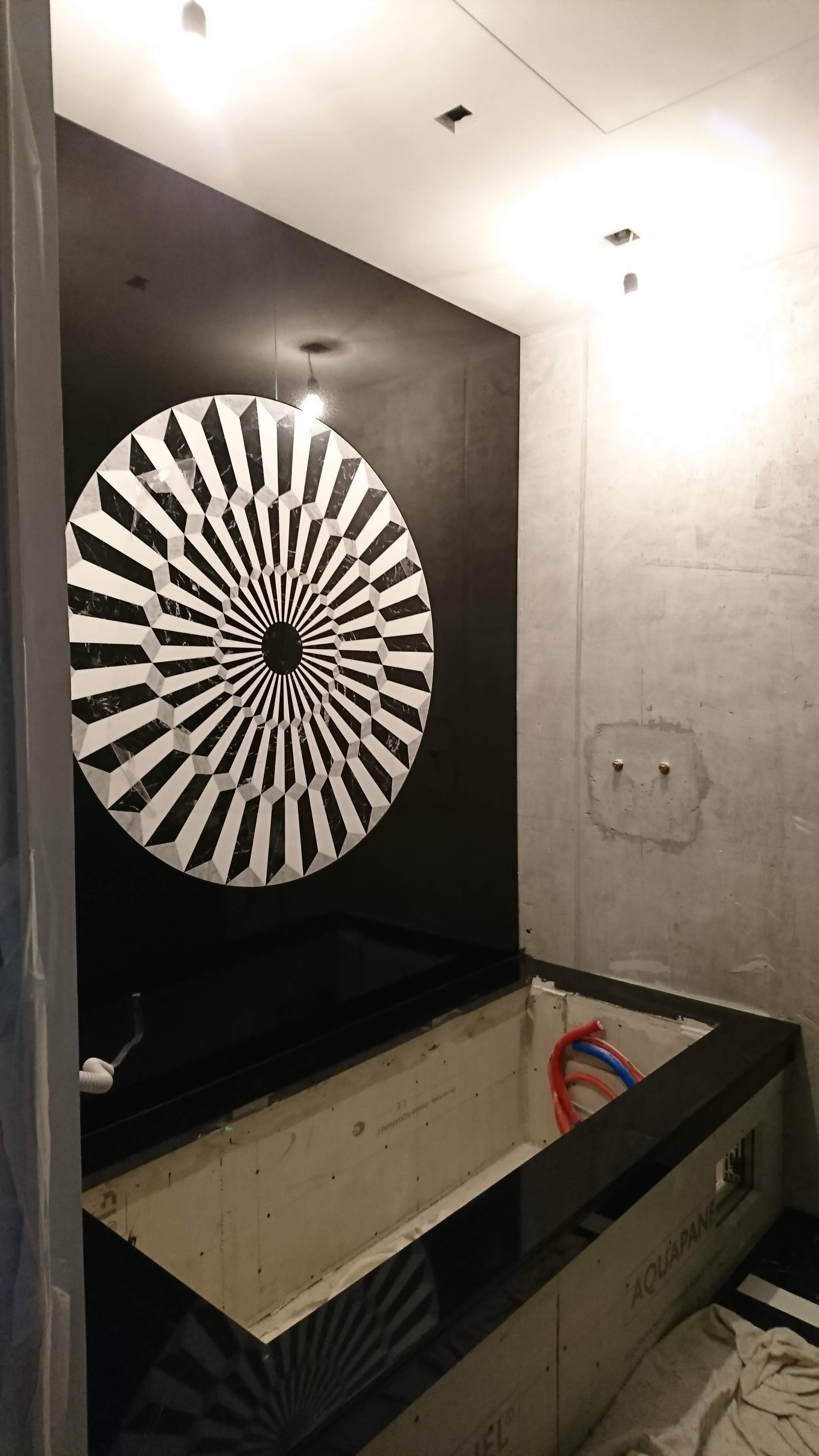

Если кому интересно, облицовка камнем в процессе, см.фото:мрамор 25 и/или 35 мм. Это к вопросу "избыточного запаса прочности" С учетом того, что на короб облицовщикам надо становиться ногами. Мастеров я сам лично видел: каждый за центнер весом))
И еще по теме профиля. Встраивать можно как инсталляции ТЕСЕ, так и любые другие. После наработки определенного опыта работы с профилем, уверен, что его нужно монтировать с зашивкой, установкой люков. Или же не делать совсем. В противном случае "2-3 рейки" из этого профиля не стоят, как выполненный этап работ, ничего.

master.msk написал: Это к вопросу "избыточного запаса прочности"
Аквапанель дает запас прочности при зашивке...
master.msk написал: После определенного опыта работы с профилем, уверен, что его нужно монтировать с зашивкой, установкой люков.
Здесь абсолютно согласен - ставиш профиль, зашиваешь его, хоть и узким ГК, но на два слоя. Кроме люка - но, если знаем размеры плитки...( Выглядит логично, а не как в унитазнике шириной 90см...

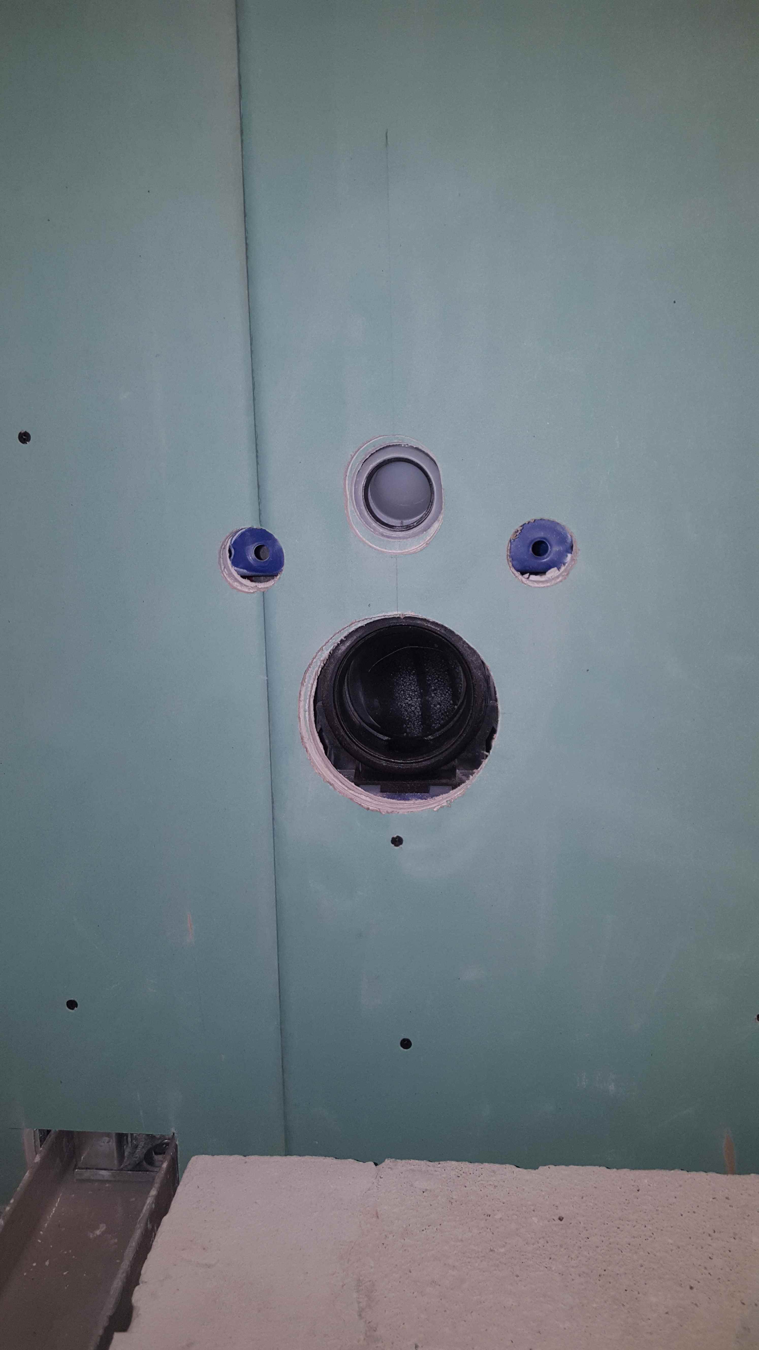

Еще примеры использования профиля TECE для зашивки стены с инсталляцией и люком под плитку. Спрашивайте, если кому интересно. Готов ответить на все вопросы, "скока стоит" в том числе.
