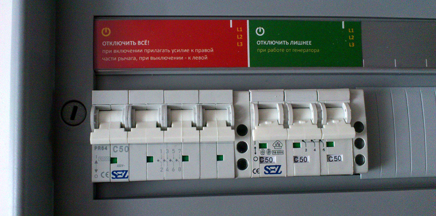

MrGalaxy написал: перекоммутируйте между собой: поменяйте верхние между собой и нижние так же.
Дистанционные рекомендации по перекоммутации, да еще по фотке, на которой борода из проводов - могут привести в непредсказуемым последствиям в цирюльне... Имхо. :)
jek, кхм... имеется в виду, что перекоммутировать (предварительно убедившись (!) в маркировке УЗО и в том, что толстый провод - действительно ноль) должен человек, в этом деле разбирающийся. :o

Кстати, мне та же мысль приходила что и MrGalaxy, но я ее отбросил (ну не полные же они были дебилы), а зря.
Походу реально так - ноль у него справа, а тут походу слева подключено. Оттого при коммутации и возникает обрыв ноля на долю секунды, чего и достаточно чтобы техника погорела.
Этим, кстати, и объясняется что горело не все и не всегда - видимо, в некоторых случаях интервала времени отсутствия ноля было недостаточно для сгорания техники, а может в эти моменты нагрузки на фазах в цирюльне были сбалансированы (перенапряжение при обрыве ноля возникает лишь тогда когда хотя бы в одном из плеч находится низкое сопротивление т.е. мощные приборы).
Но действительно, нужен профи, а то вообще все там нафиг спалите.

SergEm написал: Какие у вас будут соображения?
Будучи в здравом уме в данный щит лучше не лезть. Безопаснее не отключать линии, чем ждать пока тебя поглотит этот клубок проводов защищающих автоматы от проникновения к ним.
SergEm написал: открыл салон красоты, т.е. взял в аренду помещение, электропроводка выполнена не понятно кем и когда и выполнена с нарушениями
Всегда думал, что для юр.лиц дешевле электрика вызвать, что бы на штрафах потом не разорится.

MrGalaxy написал: остальное-то всё выключено, фены и машинки для стрижки включенными не держат, а ТВ находится в дежурном режиме, т.е. фактически включён.
Кондиционер у них, наверняка сплит (других сейчас почти и нет), а значит, он тоже должен был находиться в дежурном режиме.

MrGalaxy, да, вы верно подметили, я сразу не сообразил, в действительности ноль ведь крайний правый контакт на УЗО.. Неужели отсечение нуля на УЗО происходит не одновременно с фазными проводниками?? По логике так не должно быть...но в любом случае подключение оборудования должно производиться согласно инструкции и этот косяк надо переделать

SergEm написал: Неужели отсечение нуля на УЗО происходит не одновременно с фазными проводниками??
Ноль должен отключаться чуть позже, а включаться чуть раньше.. А вместо этого то же самое происходит с фазой.

Спасибо всем за отзывчивость, много полезных вещей узнал от вас, вечером зайду к нему и проверю подключение УЗО, я думаю что проблема именно в этом, позже отпишусь :clapping

Alexey_Spb написал: ноль должен отключаться чуть позже, а включаться чуть раньше.. А вместо этого то же самое происходит с фазой
некоторые щитособиратели даже наклейки вот такие изготавливают
и все бы ничего, но это бред )

Alexey_Spb написал: перенапряжение при обрыве ноля возникает лишь тогда когда хотя бы в одном из плеч находится низкое сопротивление
Если в цепи есть блок питания с большой емкостью, то в момент включения у него будет почти нулевое сопротивление.
