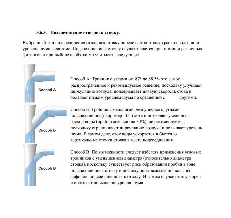

Теми же словами, что на картинках, не понимаю что не понятно:
Поток по стояку падает в отвод, если он 45, площадь поверхности, куда попадает вода, больше/
обоснования такие, на словах, как и в "документе", равнозначные

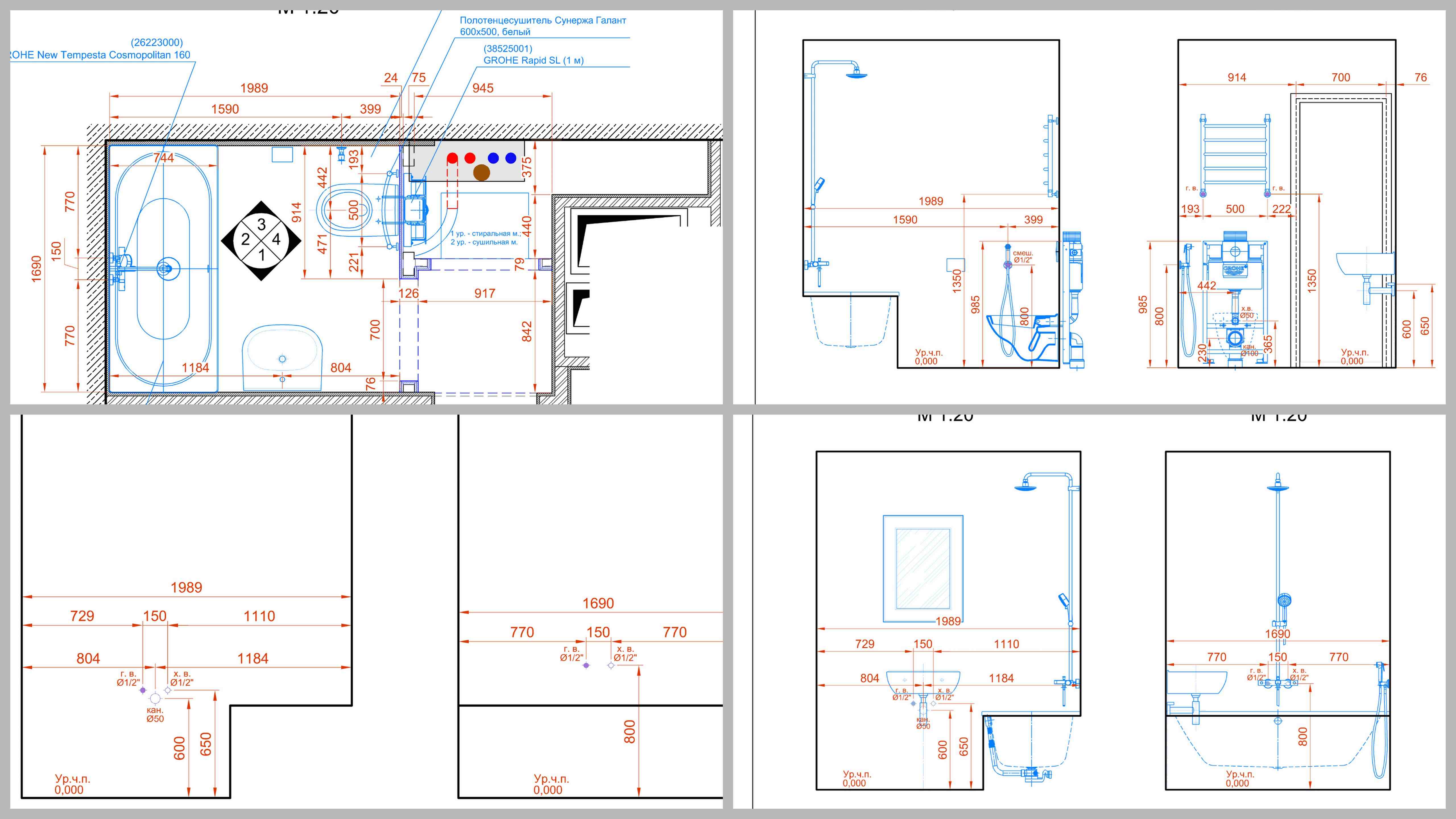

А вот подобно рисунку 21 мне очень нужно увести кухонный стояк чугун 60 мм, за фальш потолком, и ввести в основной стояк. От поворота вверх до кухонной мойки на 5 этаже около 8 м. (3-й этаж от стояка отключился).
Картинку заканчиваю готовить.
Хотелось бы знать Ваше мнение, может что подскажите.
master.msk, по вашему спору обоснование простое: Вы слышали, как текут реки и падают водопады? Скорость больше - шума больше. Всё просто, как два пальца об асфальт. И наверно всем понятно, что с отводом на 45 скорость потока больше, чем с отводом на 90. и шума тоже больше.
п.с. Эти манагеры, написавшие книжку, которую показал Техник - сан, хитро обошли запрет углов на 87,5 градуса - они сделали отводы на 87 и даже на 87,3(три десятых градуса!) Вот они видят препятствие, и успешно его обошли, в то время как другие так и будут ставить где надо и не надо, -два по 45, или три по 33, и т.д, - в общем, кучу отводов один за другим, вместо одного на 87,3градуса)))

Грэй- послушайте, "спец" , если вы не понимаете элементарных процессов, происходящих в трубопроводе при сливе, то какой смысл мне тратить время на ваше обучение. Скажу вкратце, при ПРЯМОЙ (90гр) врезке в горизонтальный трубопровод поток с твёрдыми фракциями будет распределятся в обе стороны, как в сторону стояка так и в сторону тупикового участка. Так вот, в тупиковом участке, как раз и будут происходить твёрдые отложения и зарастание трубы. При "косой" врезке, поток идёт только в одну сторону и никаких отложений на внутренней поверхности не произойдёт, поэтому в НТД (нормативно-техническая документация)и сказано об обязательном использовании именно "косых" врезок.

Микитович, кстати про сталинки, надо понимать где чугун, а где пластик, думаю не случайно во всех домах с пластиковыми стояками - отводы 90
45 и 67 редко сейчас можно встретить, скорее исключения, тоже раньше думал, что косые отводы на стояке - лучше, убедился, что не так и лучше так не делать,
т.е здесь фактически здесь рекомендации правильные, только пояснения неверные, видимо кто то взял нормативы по чугуняке, добавил свои комментарии...а стояк то он поэтому и стояк, что в него сливают 20 квартир, а в отвод 1 квартира

В моей ситуации шум стоит на втором месте, первое - надежно увести стояк, при смещении перегородки кухня-ванная он вылазит на 25 см в кухню.
Подо мной стояк гнилой, в перекрытии, между моим полом и потолком ниже протекает, у соседей мокнет потолок (у меня от потолка до пола все сухо).Да и забивается в подвале часто.
Дорисую - покажу.
