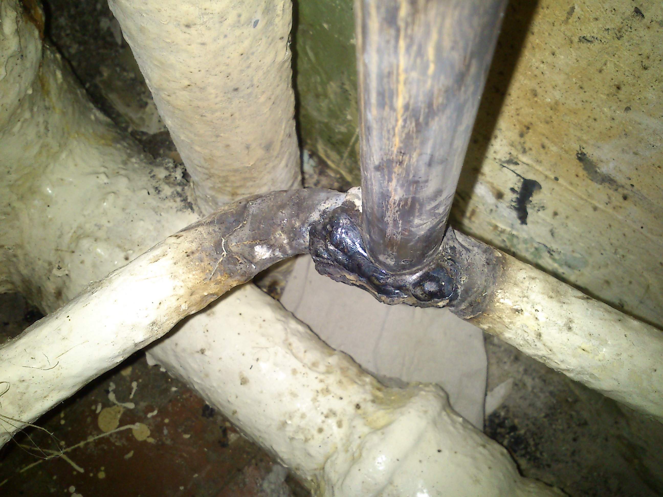

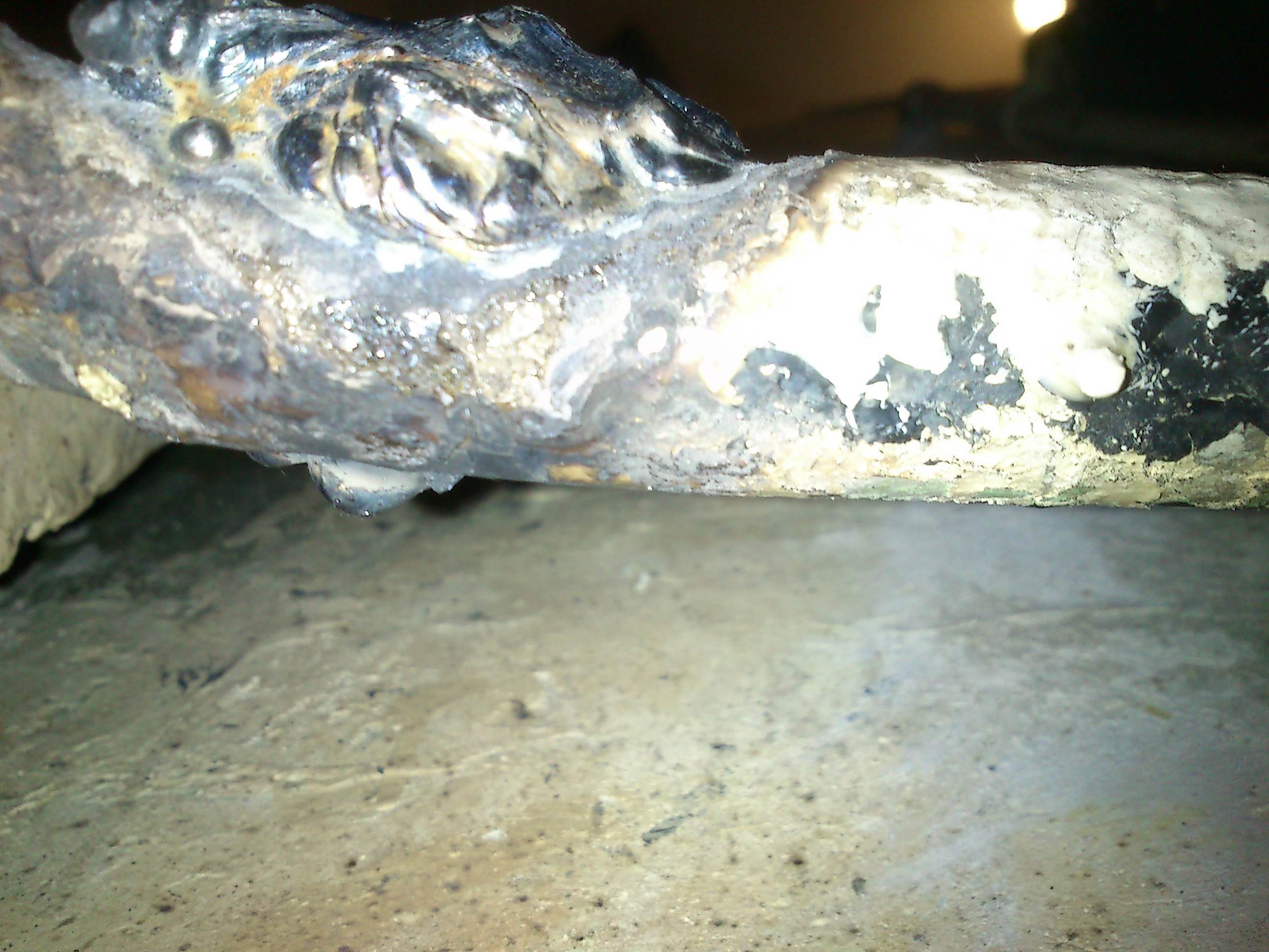

Заменили трубу холодного водоснабжения в туалете после вентиля на стояке. Приварили электросваркой. Не капает, но внизу сварного шва влажно. Когда вентиль закрыт влаги нет. Когда вентиль открыт влага есть.
Каплей вроде нет - снизу лежит туалетная бумага и на ней ничего нет.
Фото сварного шва прилагаю.
Вид сверху
Вид снизу
Вид сбоку
Слесаря говорят что так как не капает, то конденсат.
Оставить как есть? Или бить тревогу? И заставлять ставить на "завальцовку"?

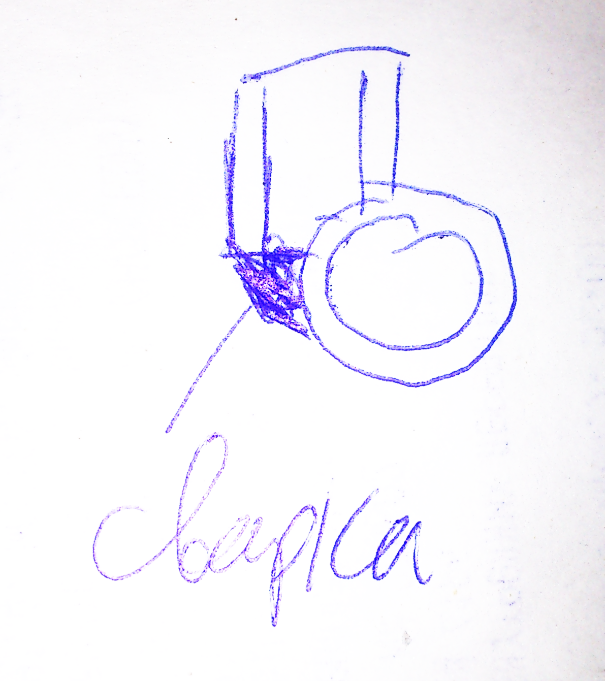

Если смотреть в сечении, то получается вот так. Не капает. Влага ушла. Но вот такая конструкция мне не нравится. Труба в трубу не входит полностью. Переделывать?
Evgen_221,
Если между трубами проходное отверстие даже 8 мм считайте что при Вашем расходе воды это нормально.
Судя по снимку это непровар, между наляпаным металлом и стенкой трубы сварного соединения нет.
Щель забилась мусором и ржавчиной и пока не подтекает. Но потечет, 100%. Вопрос только когда.
Так оставлять себе - дороже обойдется.
Можете переуточнить по снимку в теме , пусть аксакалы еще глянут.

Когда выносил вперед балконную раму и варил под неё опоры, то во время дождя и сырости на улице сварочные стежки внутри балкона тоже увлажнялись, хотя дождь туда не попадал. Видимо в зоне сварочного шва остаются какие-то соли, притягивающие сырость.
Возможно, что и в Вашем случае тот же эффект. Надо пару раз хорошей грунтовкой прокрасить стык, предварительно высушив его феном и очистив от ржавчины. Вот после покраски и можно будет понять или там микропора действительно есть (но если даже и так, то по-идее должна со временем затянуться), или это тот же эффект, который на моей фотке, ибо после покраски мокрение исчезло.

При сварке РЦ-шками тоже не раз обращал внимание на подобное увлажнение, видать какие то соли оседают.
Попробуйте с увеличением рассмотреть как лёг шов на вертикальную трубу, да и на левый шов. Ощущение что непровар.
