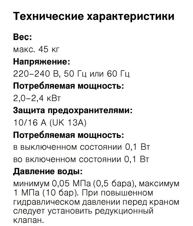

ebf написал: Димон114, Посудомойка Бошш
ebf, предохранитель здесь явно упомянут как общий случай защитного аппарата, не более того. Без уточнения типа.
ebf, посудомойка в Англии сделанна ? Если да то я однозначно знаю что он стоит внутри вилки , есле не в Англии то речь об внутреннем предохранителе .
Radio, U.K. - внутренний предохранитель . Обычно в вилках английской техники но может и в Нутри прибора быть :) так что в принципе указанно в чем дело . И интересно пишут хотим 16,10,13 ампер . Имхо таким инструкциям место в туалете .

Radio написал: Без уточнения типа.
Ну если я не ошибаюсь,то на бытовые приборы ставятся бытовые предохранители ,как правило gG или gM ,ну и у каждого производителя типа Хагер, АВВ и тд они указаны в каталогах

Димон114 написал: И интересно пишут хотим 16,10,13 ампер . Имхо таким инструкциям место в туалете .
Почему же? Если подходит все от 10 до 16 - это нормально. В УК популярен номинал 13А, вот его и указали.

Димон114 написал: ebf, значит все ок , так как и производитель не считает такую замену нарушением эксплуатации , нет же инструкций о том что нельзя ?
Ну и какой АВ ставить будете,взамен 10А или 16А предохранителя?
