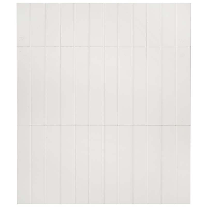

Выбираем кухню в Леруа, остановились на белых МДФ-фасадах "Фенс" Поверхность фасада имеет рельефные бороздки с шагом в 50 мм. К сожалению, в размерном ряду отсутствует фасад с шириной 450 мм (под посудомоечную машину)... Насколько реально аккуратно распилить фасад 600 мм по одной из бороздок до нужного размера, и незаметно закрасить спил? Или кромку наклеить? У кого есть подобный опыт?

Don_Clouder написал: Насколько реально аккуратно распилить фасад 600 мм по одной из бороздок до нужного размера, и незаметно закрасить спил? Или кромку наклеить?
Если есть дисковая плита, то можно попробовать. Лобзиком, думаю, не реально. Вероятно можно там же на станке и распилить после оплаты фасада и одного пила. Но во всех случаях незаметность под вопросом.

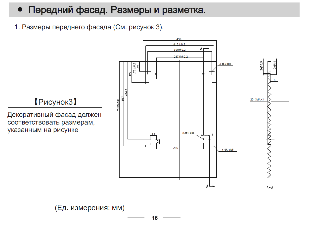

Микитович написал: Встраиваемая ПММ, например Электролюкс, при ширине 446 мм, устанавливается в тумбу шириной 500 мм, поэтому и фасад должен быть такой же. Но форма боковых стенок хитрая, с подрезами передних торцов. Смотрите инструкцию по монтажу. То же касается по встраиваемым поверхностям ВП и по конструкции тумбы под ДШ. Сначала начинка и под ее требования корпус мебели.
Согласно инструкции к моей посудомойке (Gorenje 53311) требуется даже чуть меньший чем 450 мм фасад:

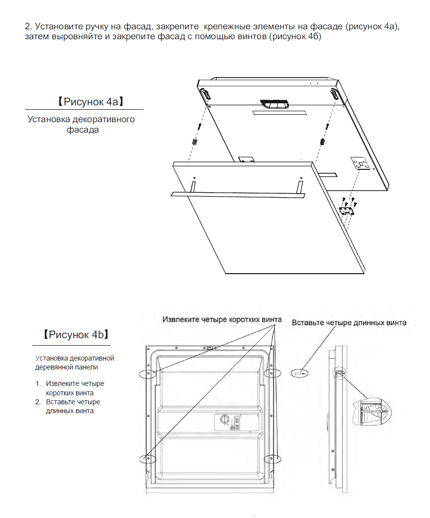

Получается, что фасад не в накладку?
Don_Clouder
Don_Clouder
Регистрация: 23.11.2016
Сообщений: 39
25.11.2016 в 11:39:47
Микитович написал: Получается, что фасад не в накладку?
Микитович, в инструкции есть такая картинка:
