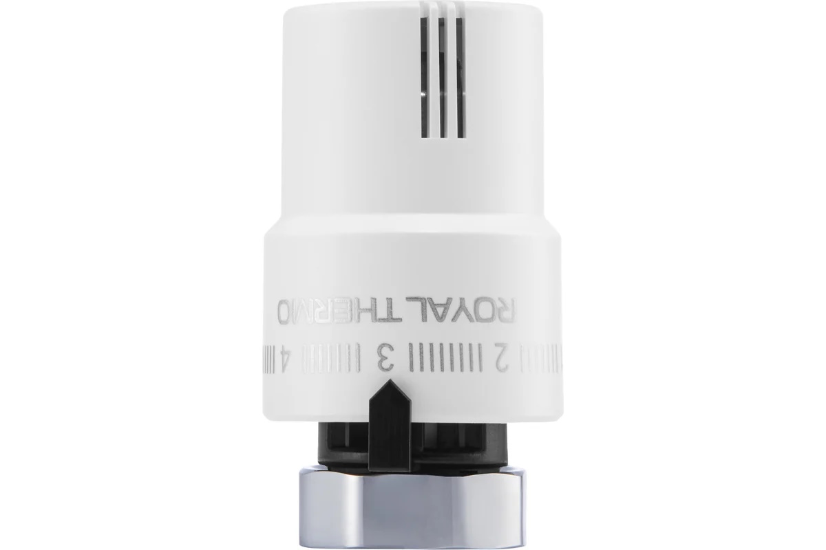

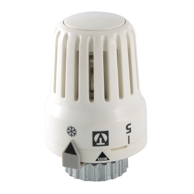

Наивный вопрос, но всё же: влияет ли размер, количество и расположение прорезей на термоголовке на точность оценки температуры в помещении? Например, есть такой экземпляр от Valtec, в котором прорези весьма крупные и расположены равномерно по всей поверхности 15e58e400ef5f801f53bfd8312c1f0ce А есть термоголовки другого типа, как вот эта модель у Royal Thermo, где прорези небольшие и их буквально несколько 166493423 Не снижена ли в таких моделях эффективность работы в угоду дизайну?

Anacapre,  Они все эффективные. А скорость зависит от того, чем наполнена камера, самые быстрые - газоконденсатные, потом жидкостного, потом с твердым веществом (парафин)
Газовых немного, а скорости жидкостных вполне хватает.
Прорези - ну наверное как-то влияют.
А вообще - см техдоки.... время срабатывания.

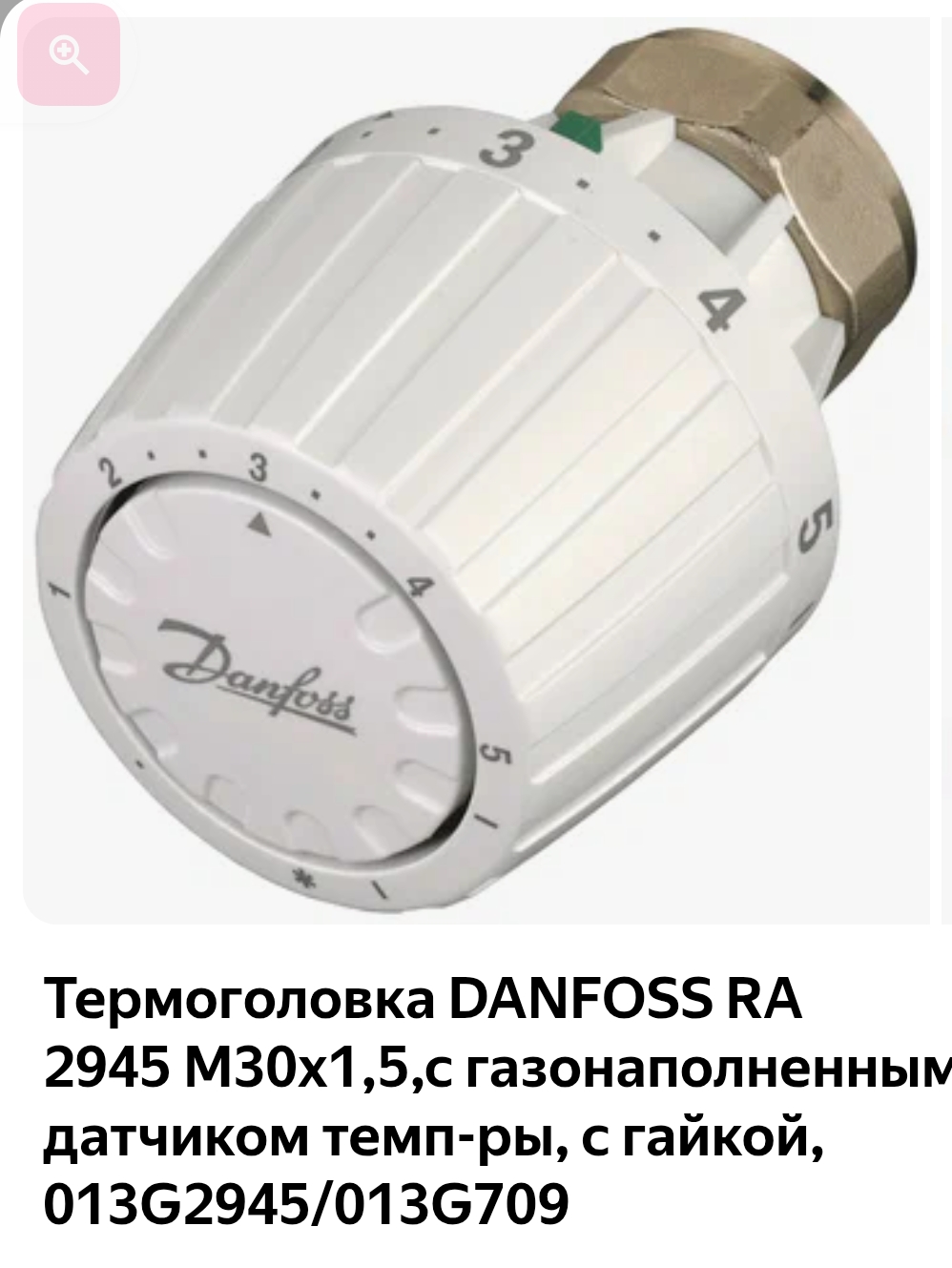

Иначе получится по вашим критериям, что вот эта головка
Screenshot_20251022-190843 совсем плохая)

22.10.2025 в 20:14:26
BV написал 22.10.2025 в 19:10
Хм, конкретно у этой Royal Thermo время срабатывания 18 минут, тогда как у упомянутого варианта от Valtec - 28 минут (обе жидкостные). Глянул еще несколько разных моделей от других производителей, и как будто бы никакой связи между этим показателем и расположением прорезей нет... Благодарю за ответ!

Сообщений: 131360
22.10.2025 в 22:06:22
Anacapre,  Если интересно https://dzen.ru/a/X-MDKqJvsTLKwaHW?ysclid=mh2cmrs6dy421861546
Где какая см по времени.
ГОСТ 30815-2002
Время срабатывания терморегулятора — время, необходимое для достижения требуемого изменения величины потока теплоносителя при изменении температуры воздуха.
5.2.10 Величина времени срабатывания не должна превышать 40 мин.
"Быстрые" нужны для приборов отопления с малой тепловой инерцией и помещений с малой тепловой инерцией - со стенками из картона ;)
Жидкостных в общем случае вполне достаточно.
И ещё - темоголовка практически полностью открывает или закрывает клапан при изменении Т от настроенного значения всего лишь 2 градуса.
