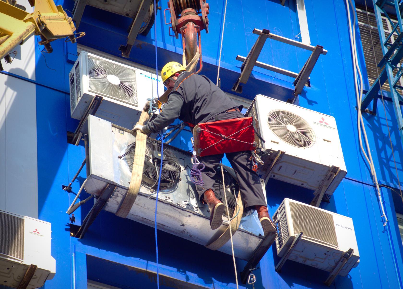

16-ый этаж. По бразильской системе, на сложный вент фасад. Без использования крыши. Где классическим способом вряд у кого из альпов получилось сходу сделать, над местом где надо смонтировать блок нависает полутораметровый балкон. Монтаж от сетевого магазина .Без примерок. На все- три часа. Стена монолитный бетон. Внутри обшито гипсокартоном
КАТРАН написал:
.... на какой крепёж прямо в металл крепитесь? На фото разумеется это непонятно. ...
На соседнем фото - длинный болт через всю толщину профиля хорошо видно

Жара! Раньше пренебрегая защитой от солнца?... Молодой был не понимал сколько сил и энергии отнимает прямой солнечный свет. Монтаж из за угла. Четвертый пр счету в этот день. И после еще два. Народ активно зашевелился после зимней спячки.
