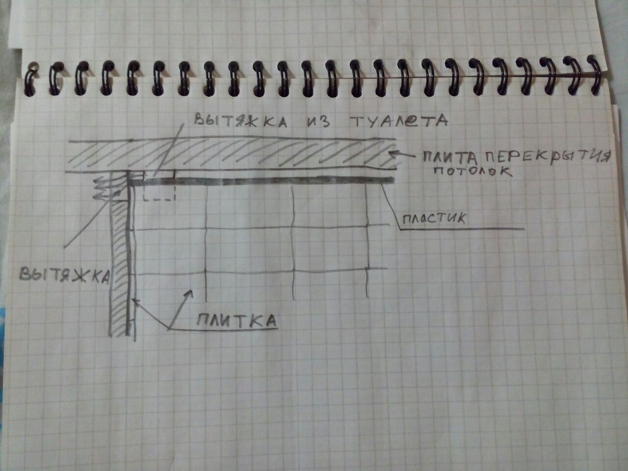

Подскажите пожалуста можно ли сделать потолок и стены в ванной и туалете таким образом что вытяжное отверстие перекроется на 2/3 и хватит ли тяги для нормальной вентиляции.В потолочном пластике будут отверстия либо решетка.
