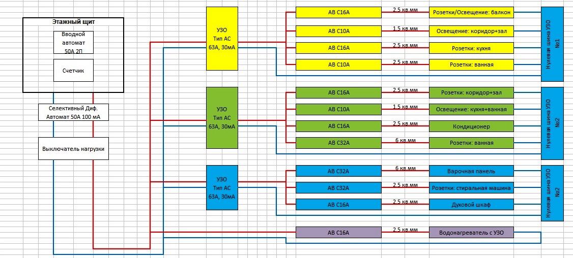

Глеб Абдулов
Глеб Абдулов
Регистрация: 24.01.2017
Самара
Сообщений: 231
09.02.2017 в 19:09:41
Решил остановиться на таком варианте. Будут еще какие-нибудь замечания?
MrGalaxy
MrGalaxy
Регистрация: 20.08.2012
Тула
Сообщений: 6455
09.02.2017 в 19:14:24
Глеб Абдулов написал: Решил остановиться на таком варианте.
на каком?
Вечный студент
MrGalaxy
MrGalaxy
Тула
Сообщений: 6455
09.02.2017 в 19:17:01
Где вариант-то? :eek:
Вечный студент
MrGalaxy
MrGalaxy
Тула
Сообщений: 6455
09.02.2017 в 19:20:01
Глеб Абдулов написал: Решил остановиться на таком варианте. Будут еще какие-нибудь замечания?
Глеб Абдулов, розетки в ванной под АВ 32А, кабель 6 квадратов, стиральная машина тоже под АВ 32 А. :swoon Зачем? У Вас же была рабочая схема. :confused:
Вечный студент
Глеб Абдулов
Глеб Абдулов
Самара
Сообщений: 231
10.02.2017 в 15:23:21
MrGalaxy, ошибся. Вот.
