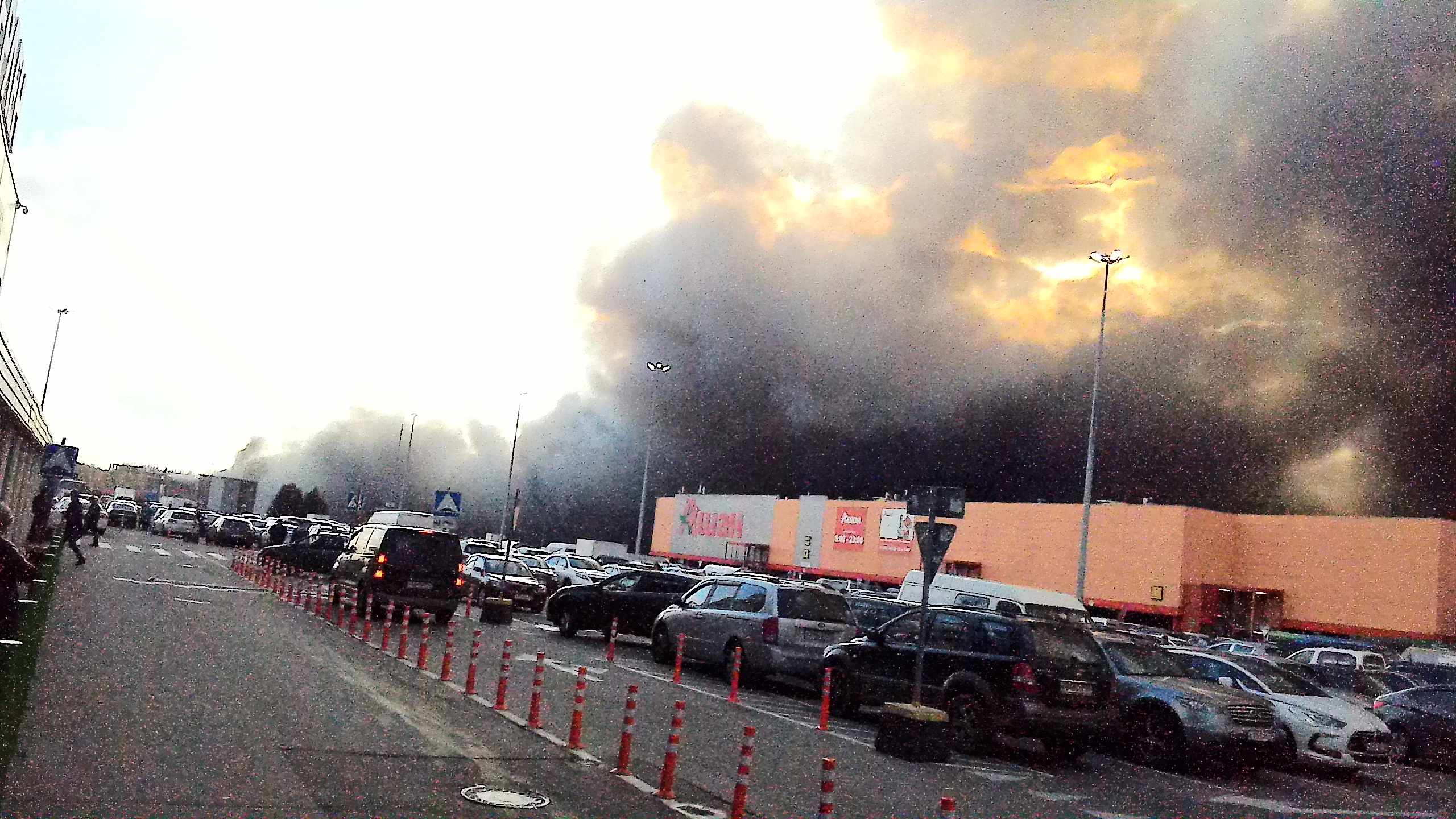

Фото с Синдики, 10 мин назад. Жалко :(

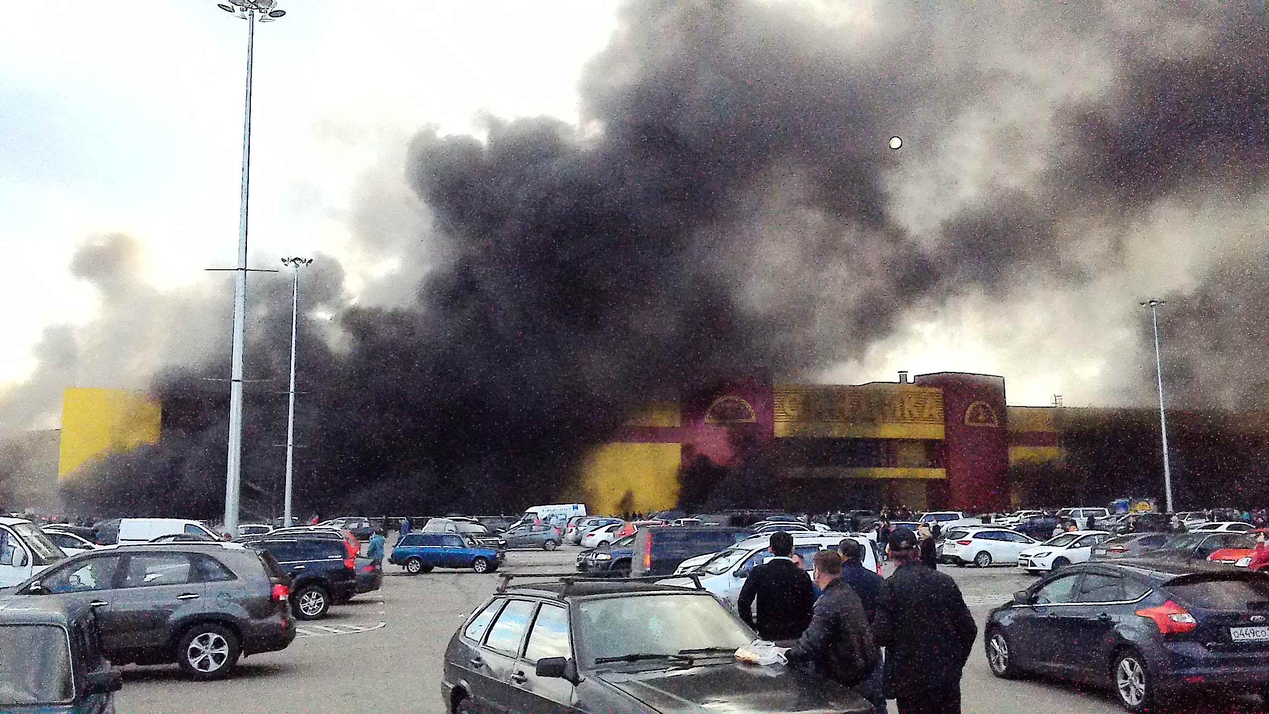

10 мин спустя. Краски есть краски... были
