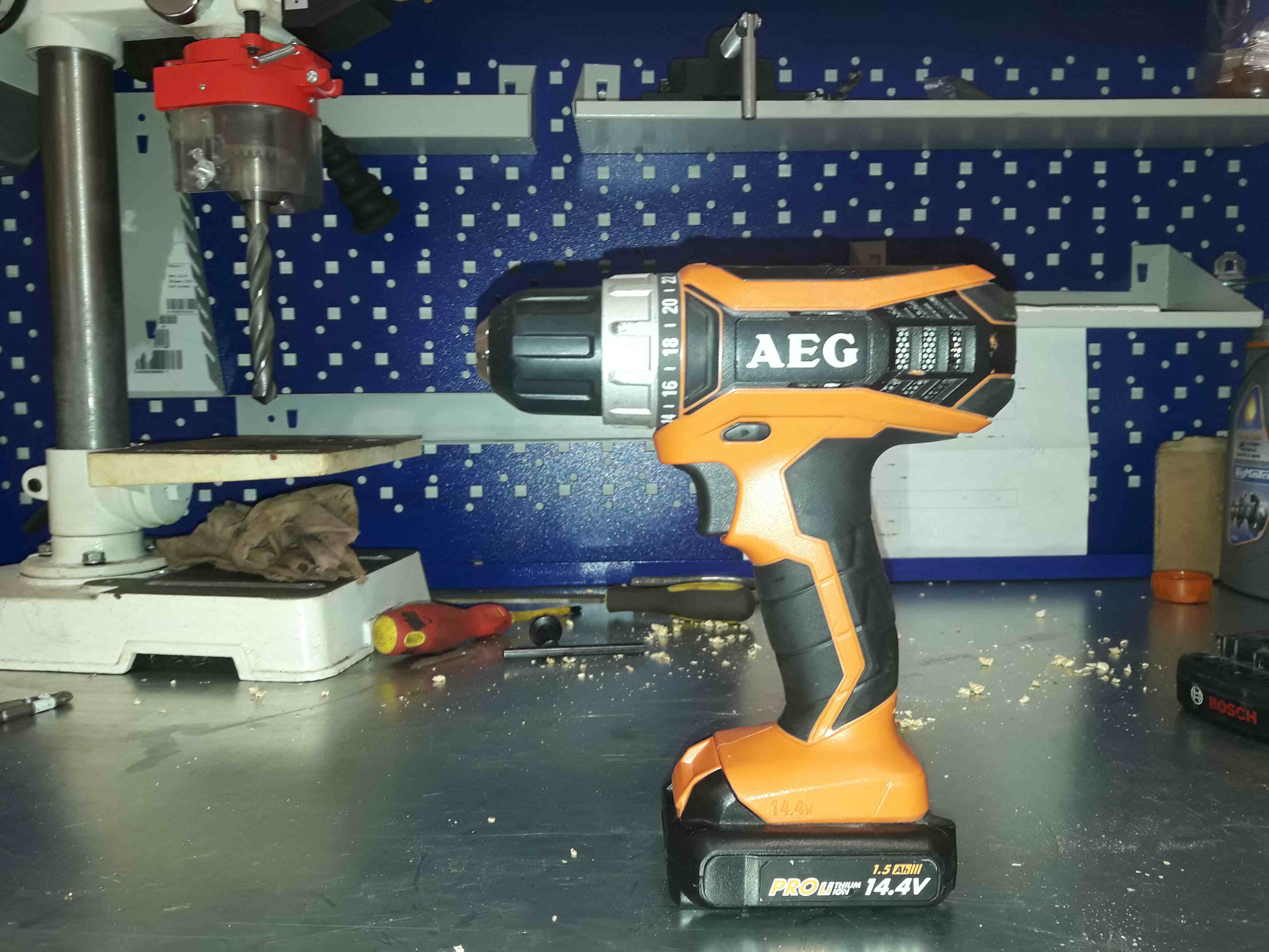

_ Всем привет, меня зовут Анатолий. Сегодня хочу предоставить вашему вниманию следующую часть нашего небольшого проекта, посвященному 14 вольтовым шуруповёртам. У нас на обзоре будет Интерскол да 10/14.4 л3. Не просто из корбки, а реально боевой. Мучали его порядка 3х месяцев.

Ручка. Для чего нам нужна обрезинка? Чтобы шуруповерт хорошо лежал в руке, если можно так выразиться, не скользил, ну и была какая-то амортизация. Тут ручка обрезинена полностью. При работе ничего не натирает. И если заканчивать тему ручки. Смотрел в ЮТубе обзоры про никель-кадмиевую модель. Там говорили, что ручка удобней чем у Макиты и Бош. Если сравнивать с литиевыми, то я бы так не сказал. И больше, по моим ощущениям она такая же, как на старых шуриках. И если сравнивать с теми шуруповёртами, которые были в рамках нашего проекта, то я не назвал бы её лучшей. Лучшие, на мой взгляд, это Макита и Аег.
Заканчивая обрезиненными частями. Для чего ещё они нужны? Чтобы, к примеру, работая на покатых плоскостях, как вариант, кровля. Если положить шуруповёрт, он не уехал бы вниз. Тут неплохо обрезинен бок и задняя часть.
Единственное что не обрезинено. это аккумулятор. Но такая ситуация происходит со всеми шуруповёртами, которые были на нашем проекте.
Ещё хочется отметить развесовку. По сравнению со старыми шуриками это небо и земля. Шуруповёрт наконец-то при работе никуда не клюёт и его можно поставить, не переживая, что он упадёт.

По поводу переключателя. он имеет фиксацию в крайних положениях. За то время что он у нас, 2я скорость не вылетела. Можно сказать, что болезни Макиты тут нет. крутящий момент 34 ньютон на метр.
Патрон тут одно муфтовый, с фиксацией вала. Оснастку можно фиксировать одной рукой. 10ти миллиметровый. Хочется отметить форму патрона. Это заметили все мои коллеги, кто держал этот шуруповёрт. Патрон в форме конуса, как у моего Хилти. Несомненный плюс. Минус только то, что металлическая защита на нем минимальна. хотелось бы больше.
По фиксации оснастки.. Если сравнивать с Макитой и Бош, то фиксируется лучше. но при тесте, который мы делали, были моменты, когда оснастка вылетала...
Регулировка оборотов тут производится курком. Количество ступеней 7.
Шуруповерт имеет регулировку крутящего момента или решетку, она на 20 положений. Также есть режим сверления. Мы провели небольшой тест. Закручивали саморезы 3.5х50мм в брус. Чтобы закруть данный саморез вровень с доской, нам понадобилось 8 положений.

Зарядка. Универсальная. Подходит и на 14, и 18 вольт. Мы не поленились и замерили время зарядки. Оно составило 59 минут.
Аккумуляторы. Вообще батарейная часть шуруповёрта, напоминает Фелисатти. Спрашивал у Интерскол поводу совместимости, сказали больше да, чем нет. Но тестов на совместимости они не делали. И рекомендовать не будут. Я рискну предположить, что батареи совместимы.

Ну а касаемо данной модели. Купил бы я его себе или нет? Как основной, скорее всего нет. И дело не в качестве. По сравнению с тем, что я держал от Интерскол раньше- это небо и земля. Шаг вперед. Но инструмент, который я покупаю под себя обычно идет на одной платформе батарей. Чтобы можно было что-то докупить типа пилы, винтоверта, болгарки. Тем самым обеспечить себе мобильность, и не зависеть от генераторов и розеток. Тут этого нет.
А так шуруповерт неплохой. И стоит недорого. В трудную минуту не подведет.
