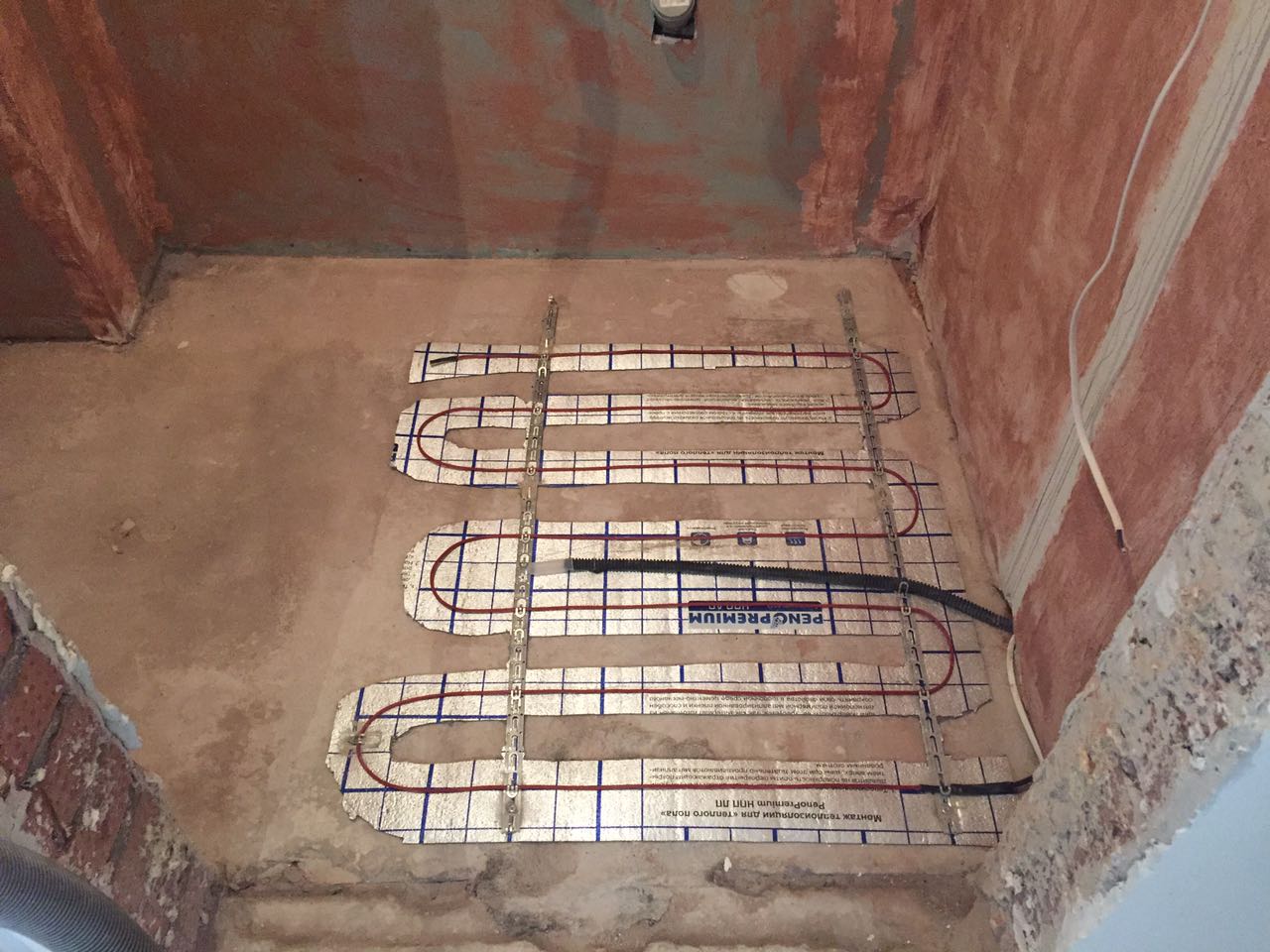

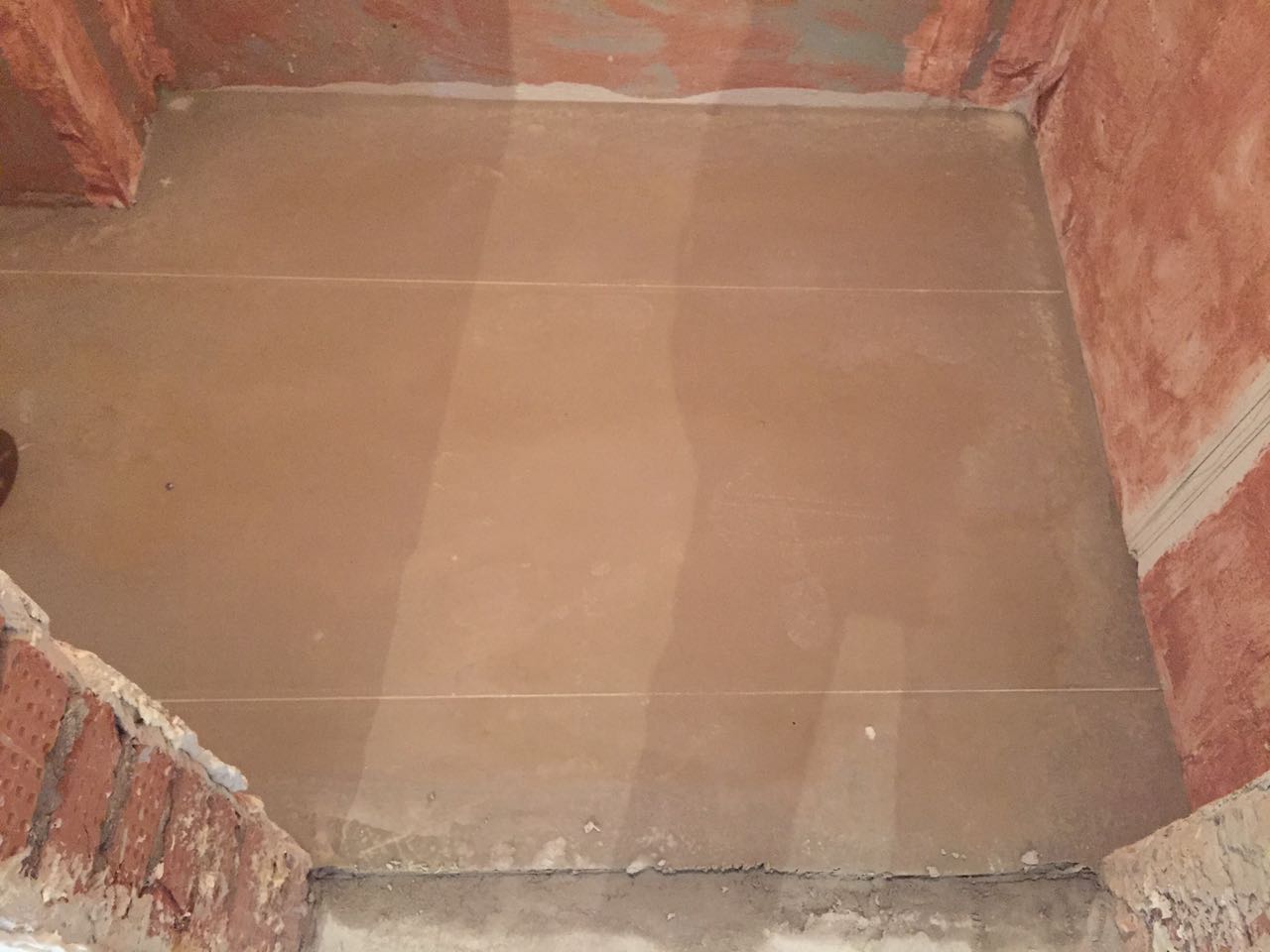

Идет ремонт. Строители уложили электр теплый пол в туалете и залили наливной пол 3см. Демпферную ленту вдоль стен не положили. Площадь туалета 2 м2. Думаю, сказать им резать штробы вдоль стен или оставить как есть. Что посоветуете?
Anforcer,правильно.и пусть провода тоже прорежут.только начали-сразу залёт)
ANT/D, пол примыкающий к стене с проводами однозначно резать не будут. У меня есть сомнения, что наливной пол при нагреве изгонет гипсокартоновую стену, а на ней соответственно плитка...

А обрывок чего это торчит у дальней стены из под пола на втором фото?
AndyMirror, это серпянка серпянка отклеилась.

А Вас не безпокоит граница между "теплом" и "холодным" полом?
А так все бетоноконтактом замазюкали, даже ГК

Если снизу не плита и стяжка с наливного не плавающая-то в ленте нет нужды.

Штробы не нужны, демпферная лента не нужна. Оставить как есть.

Anforcer, Меня больше беспокоит 3см наливной пол в местах теплоотражающей подложки и где трубка датчика-странно что не залили 4 см стяжку .

Роман Сирож правильно заметил - подложка!!!!
  1. Пол будет бухтеть в этих местах сначала, а потом из-за нагрева/охлаждения по границам подложки пойдут трещины. (надеюсь кабель выживет на трещинах)
    Такая подложка применима сплошным слоем и при толщине стяжки от 5см.
  2. Если внимательно присмотреться к 1му фото - а что это там на пороге торчит? Случаем не рулонная .ГИ? Если да - измазали БК, и думают прилипнет?
  3. Плохо видно, но .... в конце гофры есть датчик? Если нет - изгиб гофры позволит засунуть?
  4. Собственно осн вопрос темы - если наливной хорошо прилип к стенам - при усадке может треснуть не по границе со стеной, а немного дальше. Зачем играть в лотерею? Пенку положить 20минут.
  5. Открываем паспорт ТП. Смотрим инструкцию. Там написано, что проверяется сопротивление изоляции ТП, и его сопротивление до укладки и после. Почему-то я уверен, что никто это не делал.
  1. Почему кабель должен не выдержать?
  2. О проверке сопротивления кабеля не слышал, но когда включат теплый пол я обязательно проверю его тепловизором..
  3. Если рекомендовано 4 см. Может стоит дозалить еще 1 см.?
  4. А что делать сейчас, все таки проштробить канавки продольных стен болгаркой и залить их герметиком (одна из ГКЛ, другая кирпичная)

  1. нагрев, есличо, можно проверить просто ладошкой
  2. "если рекомендовано 4" - я думаю, что в этих цифрах, по русской традиции, есть небольшой запас, к тому же, плитку с клеем тоже можно включить в эту толщину...
Грэй, насколько я помню строители как раз и залили 3 см с учетом клея и напольной плитки. Но если есть необходимость в заливке 1 см, я тут не вижу особых проблем.
Ничего криминального в данной работе не вижу.

Тогда откройте наконец инструкцию и прочитайте.
Anforcer написал:
Мегомметром блин, на 2500вольт.

Кем? По какому основанию? Плавающая или контактная стяжка?
Anforcer написал:
Да канавки - фигня, по сравнению с подложкой под теплым полом
