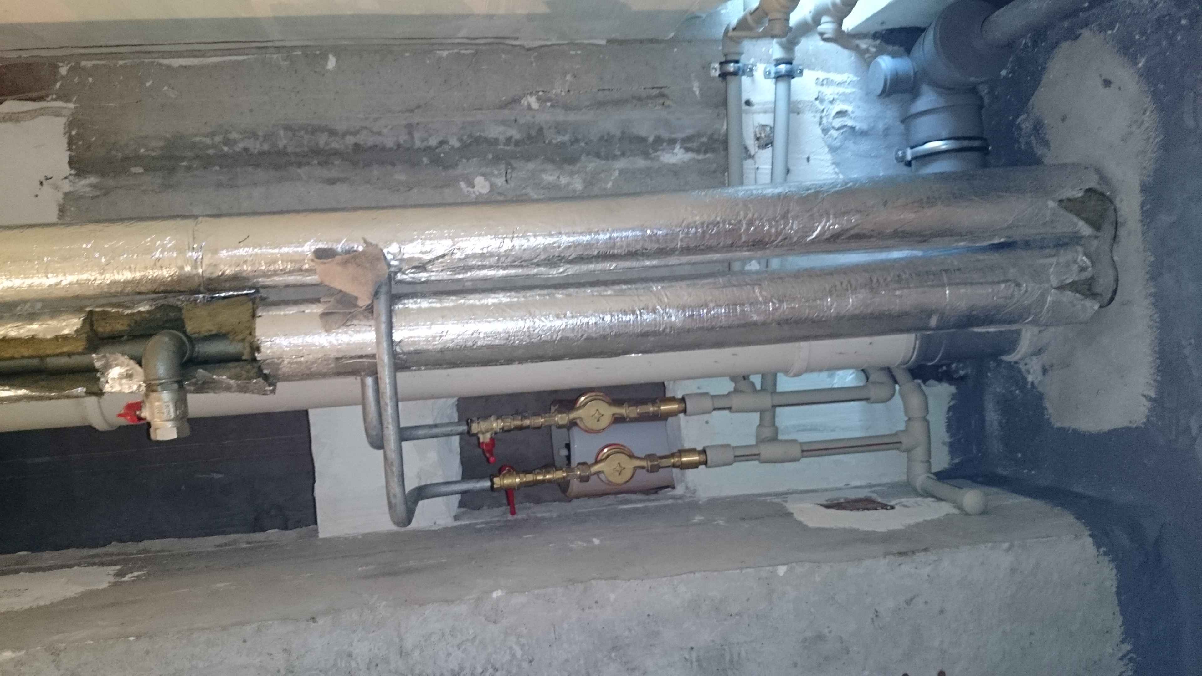

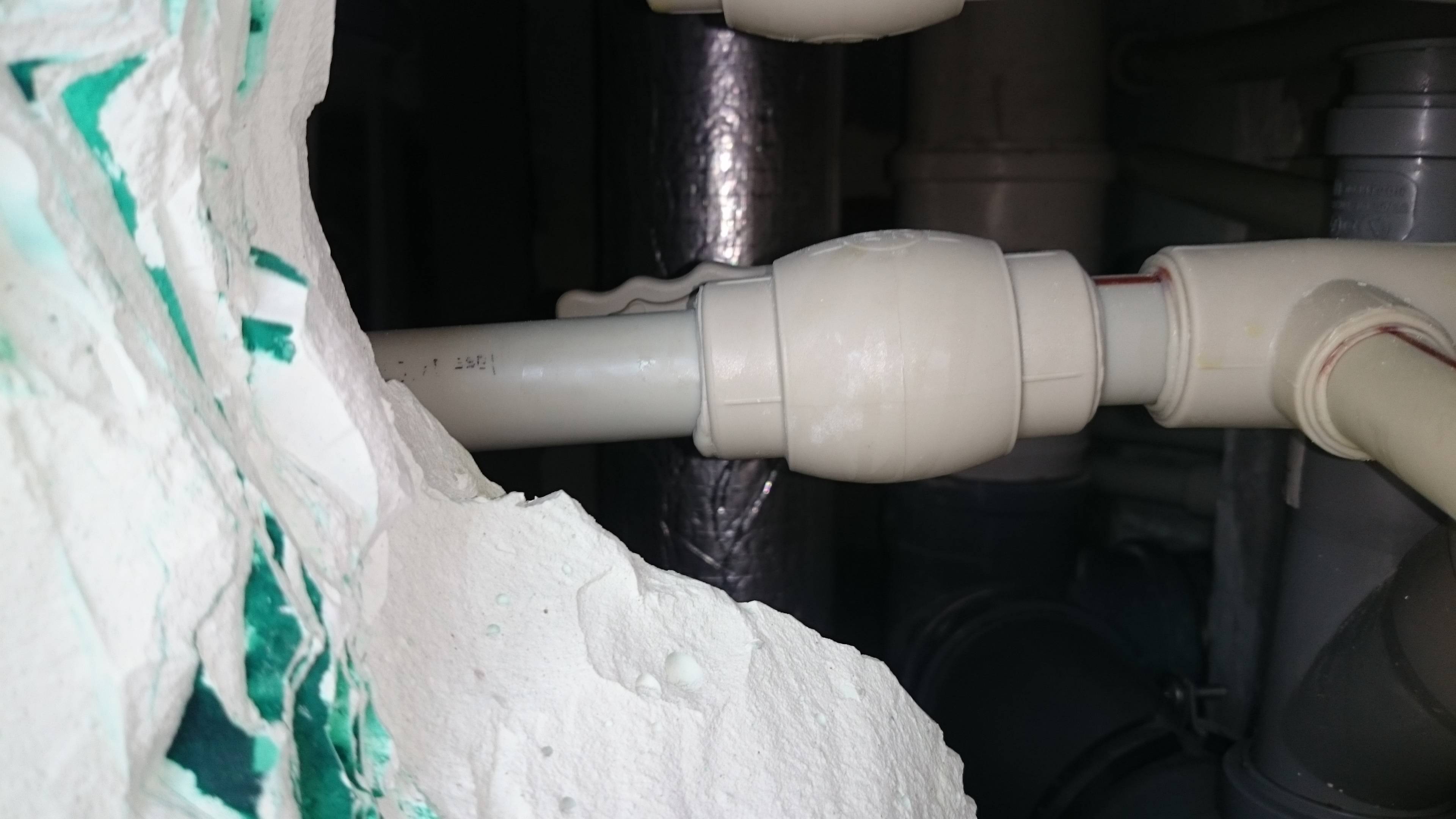

Полтора года дому счетчики вроде и не собираются пломбировать) Еще вопрос по полотенцесушителю:
На кранах стоит "1" судя по фоткам 32 диаметр? Подсоединение полипропилена аналогичное-через муфту комбинированную, вот такую?:
потом выводишь трубу ппр куда надо и на концах фитинги для самого полотенчика?

apm, всё верно

apm написал: Подсоединение полипропилена аналогичное-через муфту комбинированную, вот такую?:
можно, только паять всё придётся по месту уже и если что, ремонт только через "обрезание"

Почитав сей замечательный форум - что-то я стрематься стал использовать ППР на центральное ГВС. Вот выбрал магазин, там есть серый экопластик. эту поставлю и на ГВС и ХВС магистраль:
а эту на подводку к сантехприборам:
Или на ГВС, в т.ч на полотенчик только STABI нужно ставить??? Повторюсь-у меня раньше гвс лишь от настенника было-а теперь...труба постоянно под давлением и под немаленькой температурой. Какие еще есть варианты для новичка в плане самостоятельно выполнить тройниковый водопровод от ц/ГВС?

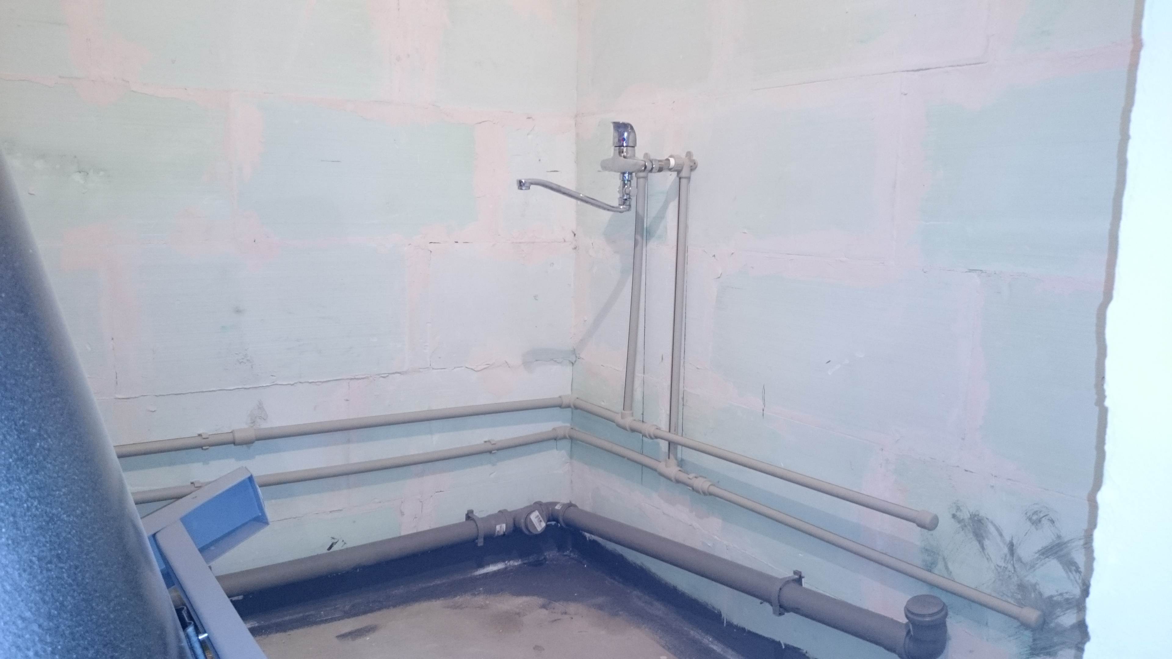

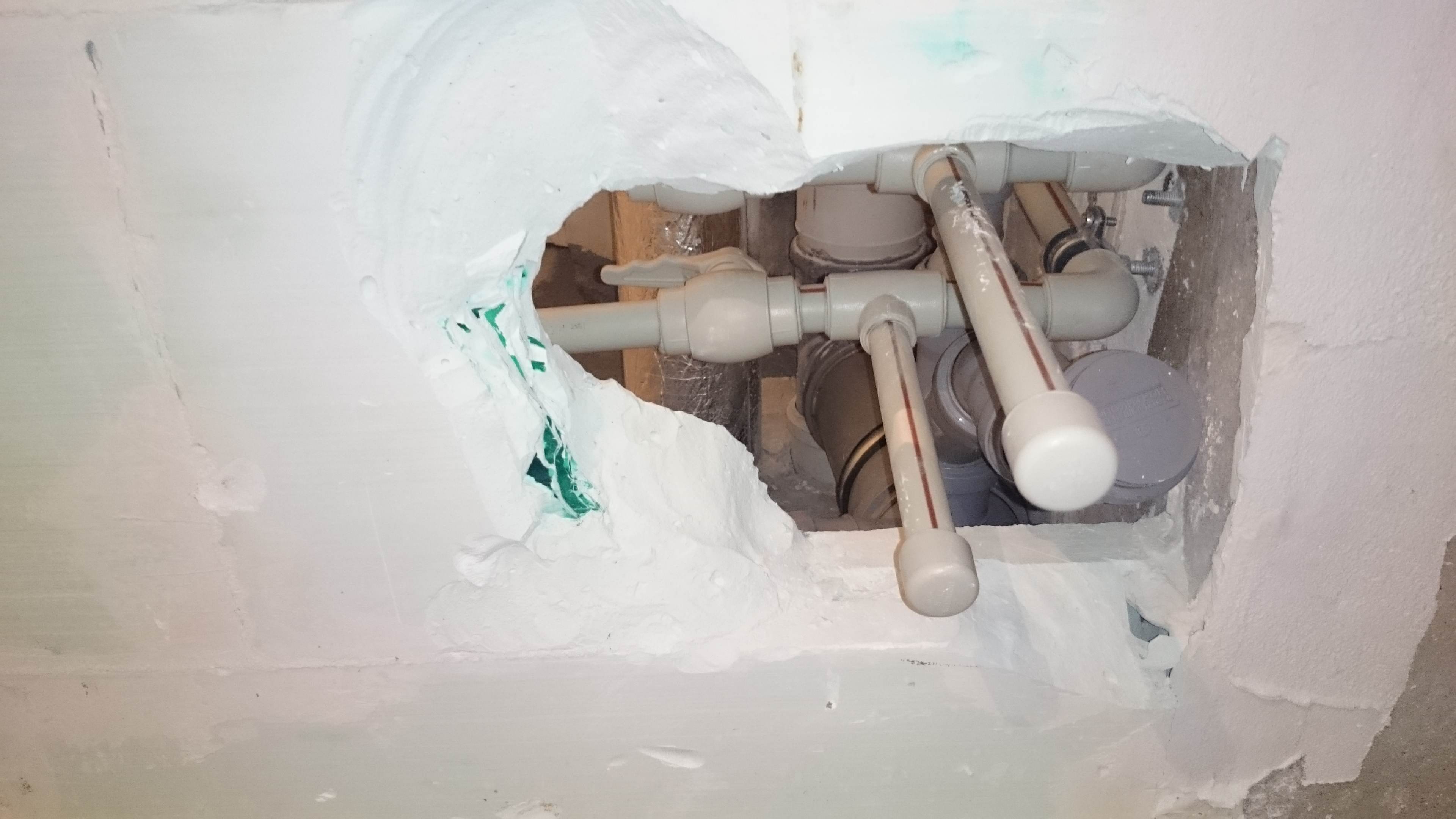

Вообщем напаял я сея чудо-прошу оценить. Остается только выход на стиралку устроить и слив 32 трубой, ну и жесткой подводкой к умывальным смесителям и к самому унитазу. Беспокоит меня лишь качество пайки-делал один бес помощника и не всегда четко паяльник стоял) Беспокоит вот это нижнее ХВС соединение к шаровому крану.

Все нормально у Вас, не так красиво, но нормально.

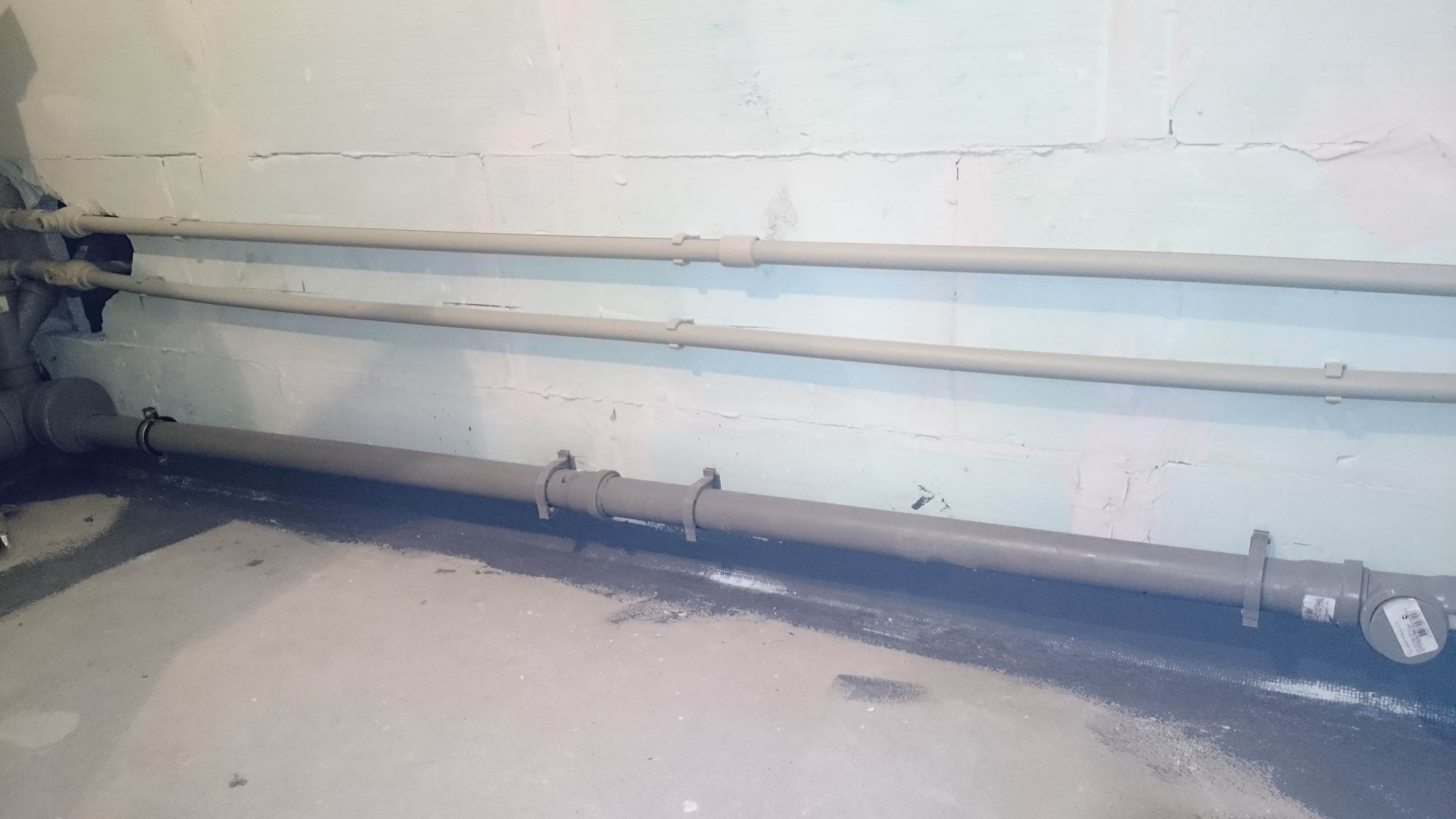

Т.е. если за неделю не потек ппр-то и не потечет уже никогда? А по канализации все верно-не узка ли она для стиралки и туалетного умывальника? И на бойлер в туалете как лучше исполнить подводку: а)только у самого бойлера переход на резьбу 1/2 б)от шаровых кранов 20 трубой
