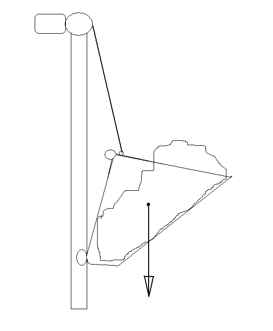

Владимир С. написал: А возможно ли осуществить эту схему, располагая в качестве силы электролебедку? Загруженый ковш поднять можно, выгрузить наверное какой-то фиксатор вручную выдернуть, а как потом?
Доброго вечера! Вполне возможно и ковш лебедкой поднять, и фиксатор вручную выдернуть, а после того, как ковш опрокинется и разгрузится, придется или вручную поднять его и зафиксировать, или опустить на землю и тогда возможная автоматическая фиксация по методу Мароша - помните его крючек, которым он фиксировал плуг в поднятом положении? Очень-очень полезный крючек!

Саныч53, привет! Про крючки-фиксаторы я понимаю, не могу представить механизм действия, наверное надо делать и смотреть по месту.

Владимир С. написал: Про крючки-фиксаторы я понимаю, не могу представить механизм действия
Пост №1 темы. Вот на этом агрегате все, как вы пишете, работает. Загреб что-нибудь, довез до места, дернул за рычажок- разгрузился. Затем при движении вперед гидравликой опускаешь навеску до щелчка и поднимаешь ее. Все быстро и без проблем. Один недостаток- высота маловата, но тачку и БСЛ заменяет неплохо. И на морду догруз вешать надо. Без него трактор не управляем на блокировке (как по рельсам), а с отключенной блокировкой наворачивает пятаки вокруг правого колеса. Короче-цирк. А с грузом на морде (бак с водой литров 30-40) вполне приличный агрегат- механическая тачка и лопата в одном. Но хочется большего и много ;)

Владимир С. написал: Загруженый ковш поднять можно, выгрузить наверное какой-то фиксатор вручную выдернуть, а как потом?
На поворот там цилиндр не рисован. Рисовал под готовое. Откидывать не желательно, удар по стреле хороший можно получить. Можно снизу дно открыть, электроклапаном. А откид дна ограничить. Опустил на землю, весом прикрыл, или повернул ковш и закрыл. И потом, всё одно делать поворот ковша.
Владимир С. написал: Про крючки-фиксаторы я понимаю, не могу представить механизм действия, наверное надо делать и смотреть по месту.
Делать поворот ковша. Нагребать то надо. Вполне возможно использовать одну лебедку и на коретку и на ковщ. Тогда на каретку поставить электроклапан, Желтый на рис, для фиксации её в нескольких положениях. Можно по отверстиям.
Правда опереться на ковш не получится. Но если подумать...

Jesha написал: Но если подумать..
то все должно быть иначе - каретка при тросовой системе не нужна, просто ставим ролики на сам ковш, с расчетом, что нижняя пара роликов будет двигаться внутри стоек мачты, а верхняя - по наружной поверхности. Подъем производим лебедкой, трос закреплен на переднем конце ковша. Нагребли ковш, включили лебедку на подъем, передняя часть ковша поднимается относительно оси нижних роликов, "подъем переворотом" происходит до момента касания верхней пары роликов со стрелой и тогда начинается движение вверх. Для разгрузки в нужном положении ставим стопор на нужной высоте, простейший рычаг, под нижний ролик внутри направляющей. Начинаем опускание груженого ковша, работают обе пары роликов, нижние доходят до стопора, останавливаются и тогда ковш начинает движение на опрокидывание.

Саныч53 написал: каретка при тросовой системе не нужна, просто ставим ролики на сам ковш, с расчетом, что нижняя пара роликов будет двигаться внутри стоек мачты, а верхняя - по наружной поверхности.
Не получится. Не прижмем ковш к стреле, груз не даст. Ролик для троса на каретке для этого нужен.

Jesha написал: Не получится. Не прижмем ковш к стреле,
Получится! Прижмем! Просто зацепим трос за нижнюю часть ковша...

Саныч53, Согласен. Пока открыт вопрос опирания на ковш, для соскребания.
