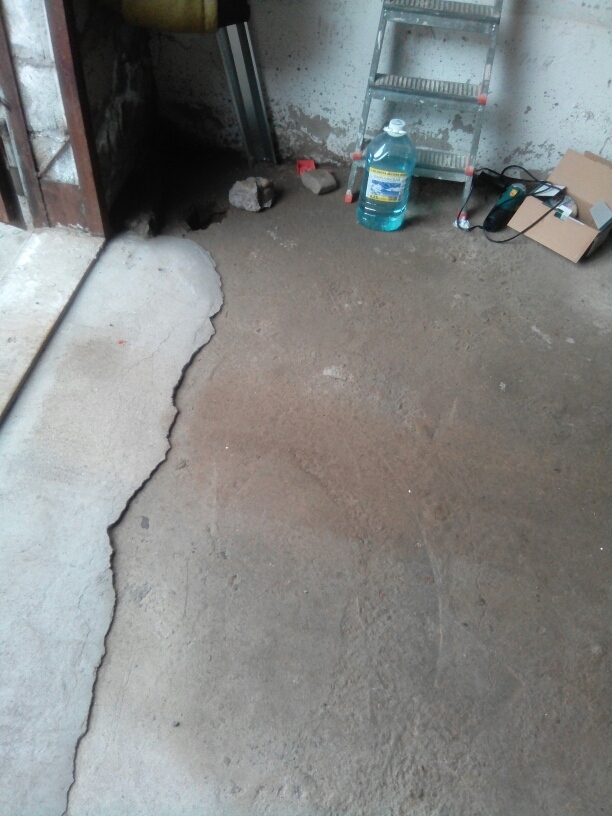

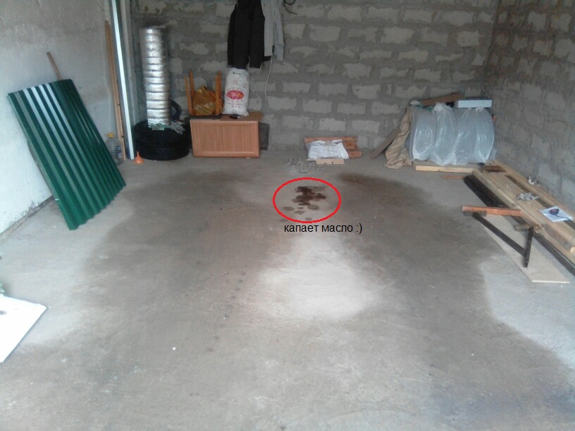

Добавляю пару фоток. На первой показан самый сырой угол. Туда влага поступает во время дождя из щели между гаражами. Её ещё предстоит заделать. Может тогда и решится вопрос с влажностью пола, вкупе с козырьком. Вот думаю, какую-нибудь Лахту или Кальматрон взять. Ну или просто разошью стык и раствором заделаю. Потом понаблюдаю за сыростью.
Может быть, когда этот угол разобью и заделаю нормально стыки, сырость и пройдёт. Но только сырость.

15.05.2017 в 09:28:53
Вам поднимать уровень пола надо в любом случае. Прошлым летом такой же фигней занимался, только изначально пол деревянный был в капитальном гараже, подтапливало периодически - лаги на половину сгнили, мне в таком виде достался гараж. Вырыл смотровую яму, вынул часть грунта, туда ПГС, слой 150 мм, потом гидроизоляция рулонная, перестраховался в 2 слоя сделал), опалубка под яму, армировку сделал арматура 10 мм + катанка 6 мм. Залил с миксера одним пирогом с ямой вместе, толщина 130 мм где то. Все делал в одни руки сам, нанимал только на заливку, копал по вечерам после работы, благо гараж в 20 минут ходьбы от нее. Уровень пола стал выше, сейчас сухо все, ноги на полу конечно не мерзнут, но опой тоже особо не посидишь, а так норм. по уму, надо было еще шлифануть, но не стал делать, только покрасил

16.05.2017 в 07:26:38
Тоже всё больше склоняюсь к этому варианту. Правда смогу по времени этим заняться не раньше середины лета. Но это уже мои проблемы))
Добавлю ещё, что все гаражи стоят на склоне. Он не очень большой, но гаражи через один-два-три стоят лесенкой. Уровень пола моего гаража ниже соседского пола где-то на 20-30 сантиметров (не заглядывал к нему). Снаружи, перед въездом, точно мой гараж ниже на 20 сантиметров.
