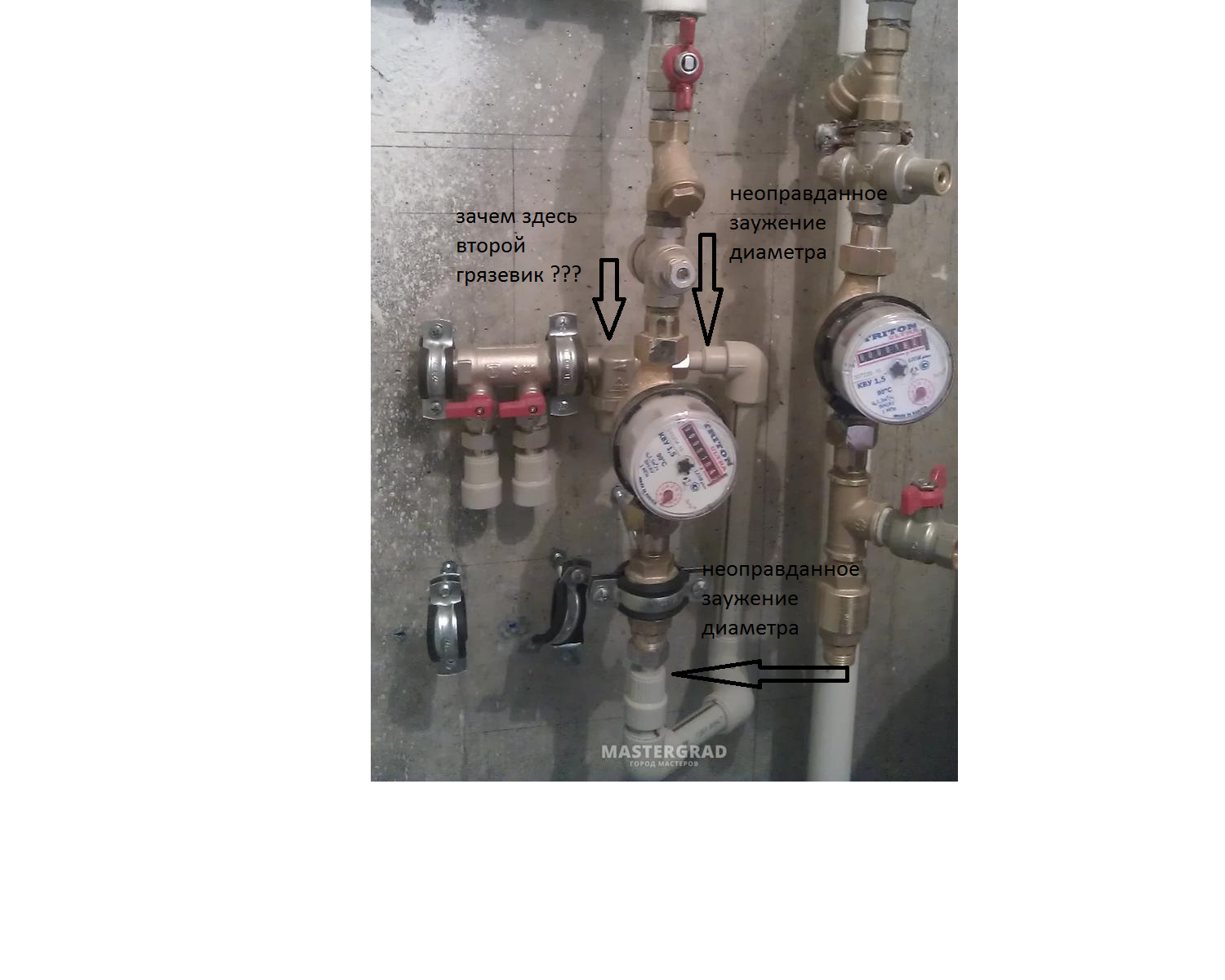

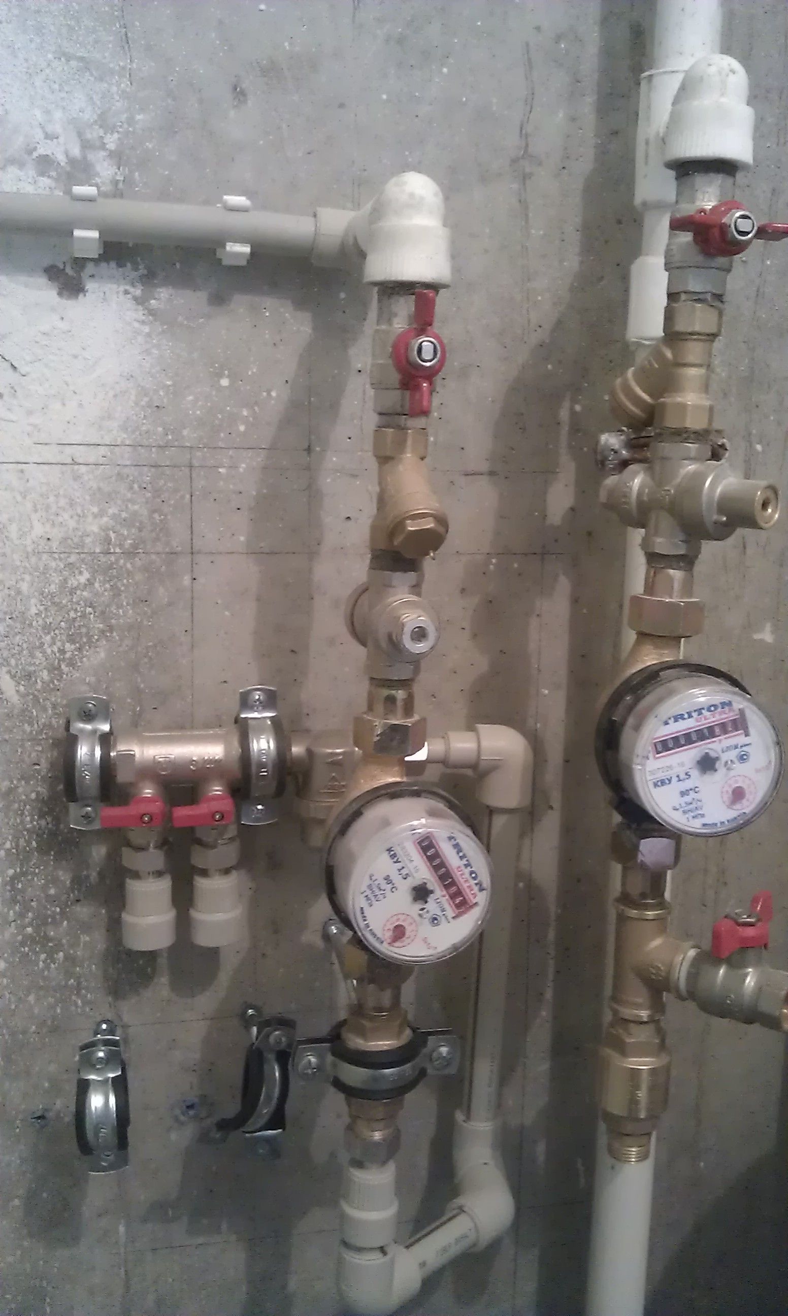

Добрый день, нужен совет профессионалов. У нас квартира в новостройке, 27 этаж, стояки 1", от них отводы 1\2-кран, грязевик, редуктор давления, счетчик, обратный клапан. Я решил поставить коллекторы 3\4 на два выхода 1\2 для удобства разводки и последующего подключения водогрея в будущем. Разводку еще не делал, поставил коллектор-все работает, НО закрывая один кран на нем, во втором выходе резко возрастает напор - видно визуально. Это разве нормально? может дело в редукторе или так должно быть и после разводке все нормализуется? Спасибо.

Давайте фото узла ввода воды, по особенностям почерка автора судить о проблеме нельзя, так же нельзя судить визуально по "напору". Для сравнения расхода из каждого выхода коллектора надо брать ведро и секундомер и замерять из каждого и сравнивать расход не визуально, а предметно - в л/мин

Комментарии на фото

А что Вы хотели за эти деньги ??? (музыка и слова народные)

Второй грязевик на 100 микрон, не стал ставить промывной, поставил прямой. Заужение диаметра...Покупал стандартные фитинги экопластик с накидной гайкой 20х1\2, обычную американку ставить? На выходах оставить такое или везде заменить на американки?

alleks977 - до коллекторов не должно быть никаких заужений диаметра, а вот после него до потребителей,кроме конечно ванны, можно ставить ПП -американки, но используя полипропилен, я не вижу смысла делать коллекторную схему. http://www.mastergrad.com/forums/t90514-standarty-po-razmeshcheniyu-santeh-oborudovaniya-i-priborov/?p=1949103#post1949103

alleks977 написал: Заужение диаметра...
alleks977 написал: .Покупал стандартные фитинги экопластик с накидной гайкой 20х1\2, обычную американку ставить?
Хотя здесь и "не любят" ППР американки - это единственные, которые подходят в Вашем случае -

jekasus написал: Хотя здесь и "не любят" ППР американки
а за что их любить ? за прямой резьбовой контакт через прокладку разных материалов с разным коэф. теплового расширения полипропилена и металла и в следствии этого необходимой, особенно на гор.воде периодической протяжки ? В обсуждаемом случае избавится от заужений можно всего лишь заменив американки на комбинированные муфты с вн. и нар. резьбой.

  1. Тут много что сказали, кроме того, что редуктор скорее всего рассчитан на малый расход.
  2. Непонятно какое давление на входе? Может редуктор вообще не нужен, и ваш стояк с вашей кучей фильтров и не способен на большее.
  3. Возможная еще причина - ОК в штуцере счетчика воды.
  4. Насчет запаянных отводов - тоже бывает.
Tehnik-san написал: Для сравнения расхода из каждого выхода коллектора надо брать ведро и секундомер и замерять из каждого и сравнивать расход не визуально, а предметно - в л/мин
Верно, только вместо ведра проще использовать водосчетчики, открывая воду на 1 мин.
