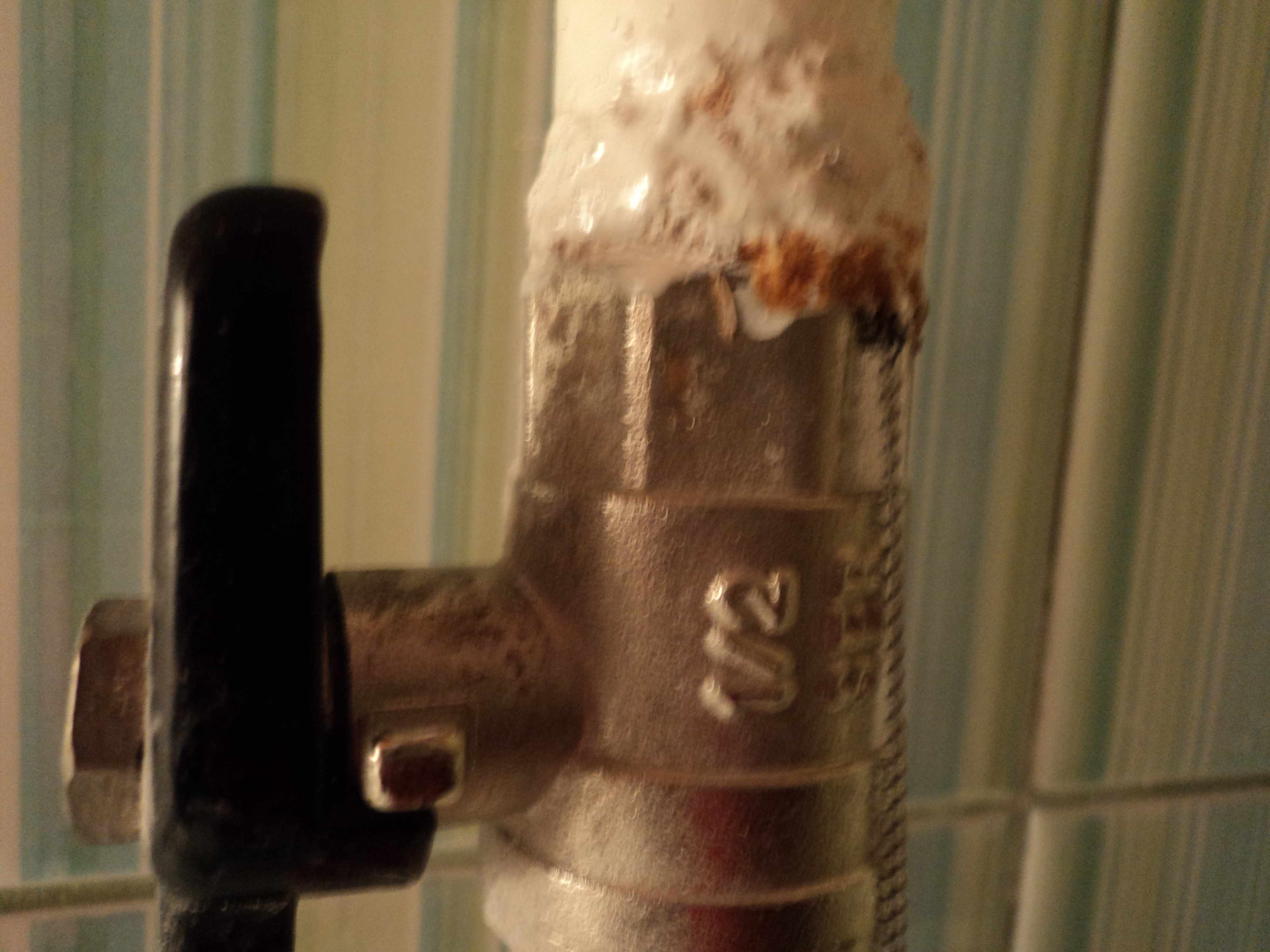

После отключения горячей воды начал подтекать шаровой кран на полотенцесушитель (внизу слева на фото). Интересует вопрос, что это: просто течет через лен и кран нужно переустановить или это труба / резьба ржавеет?

Alex114 написал: Интересует вопрос, что это: просто течет через лен и кран нужно переустановить или это труба / резьба ржавеет?
Одно другому не мешает, вызывайте вашу УК, пусть перепаковывают и совершенно бесплатно, т.к. это их зона ответственности включая кран.

Alex114 написал: что это: просто течет через лен и кран нужно переустановить или это труба / резьба ржавеет?
Просачивается через лён вода, отсюда и труба начала ржаветь. Открутить кран, очистить резьбу от старого льна, накрутить на резьбу по новой лён с уплотняющей пастой (унипак, мультипак), посадить обратно шаровый кран. Загрунтовать стальную трубу.

молоток, высока вероятность, что резьба уже сгнила и накрутить кран на нее может не получиться?

Навряд ли сгнила, открутите (перед этим сбросьте воду со стояка), увидите.

Alex114 написал: молоток, высока вероятность, что резьба уже сгнила и накрутить кран на нее может не получиться?
может и оторваться при откручивании крана - всяко бывает

Трубе 5,5 лет, приходило 2 местных сантехника. Один сказал, что ничего, второй, что может резьба начала гнить, поэтому нужно переваривать. По фотографии можно понять что и как?

Alex114 написал: Интересует вопрос, что это: просто течет через лен и кран нужно переустановить или это труба / резьба ржавеет? ... По фотографии можно понять что и как?
На мой взгляд картина вырисовывается такая - в момент монтажа у сварщика просто не оказалось под рукой резьбонарезного инструмента на 1" (ДУ25) и он не долго думая, взял и приварил к трубе ДУ25 короткую резьбу 1". Что происходит далее - любая сталь, как известно, является сплавом железа и углерода, в который могут добавляться различные легирующие элементы. При высокой температуре в момент сварочных работ и слишком близком расположении сварочного шва от резьбы из состава сплава стали выжигается углерод, который оказывает серьезное влияние на качество стали и её механические характеристики, а так же оказывает положительное влияние на твердость и прочность материала и как следствие выжигания углерода - металл в области тонкой резьбы стал мягким и пористым и я так полагаю, что резьба под краном частично отгнила и надо будет переваривать этот участок.
Расстояние сварочного шва от резьбы теперь должно быть значительным.
Вторая версия - подшламовая коррозия, подробностями делился здесь - http://www.mastergrad.com/forums/t221550-podshlamovaya-korroziya-i-sistema-vodopodgotovki-gvs/

Стояк с горячей водой. В месте соединения с вентилем по периметру и в низу трубы образовалась ржавчина, которую я закрасила, но она проступает сквозь краску. После водосчетчика стоит подводка из пластиковыз труб через стенку к смесителю ванны. Если патркбок стояка потечет, то что делать? нало ли отрезать весь патрубок и приваривать новый ( Кусок стояка с патрубком меняли два года назад, Сантехник поставил вентиль на фумленту, а не на лен. Возможно ли , что ржавчина из-за этого? Нужно ли обрезать весь патрубок и приваривать новый? как потом соединить пластиковый трубопровод с патрубком и водосчетчиком? На пластиковом трубопроводе убраны все скобы для крепления. Жду советов. Они мне нужны хотя бы для того, чтобы проконтролировать ход работы и не оказаться опять в таком же положении.

течет из резьбы
