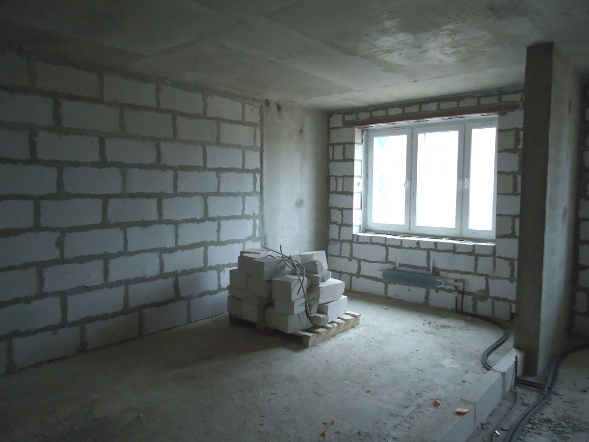

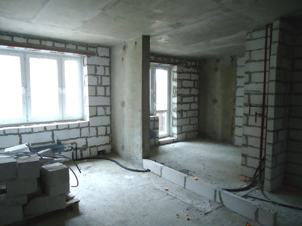

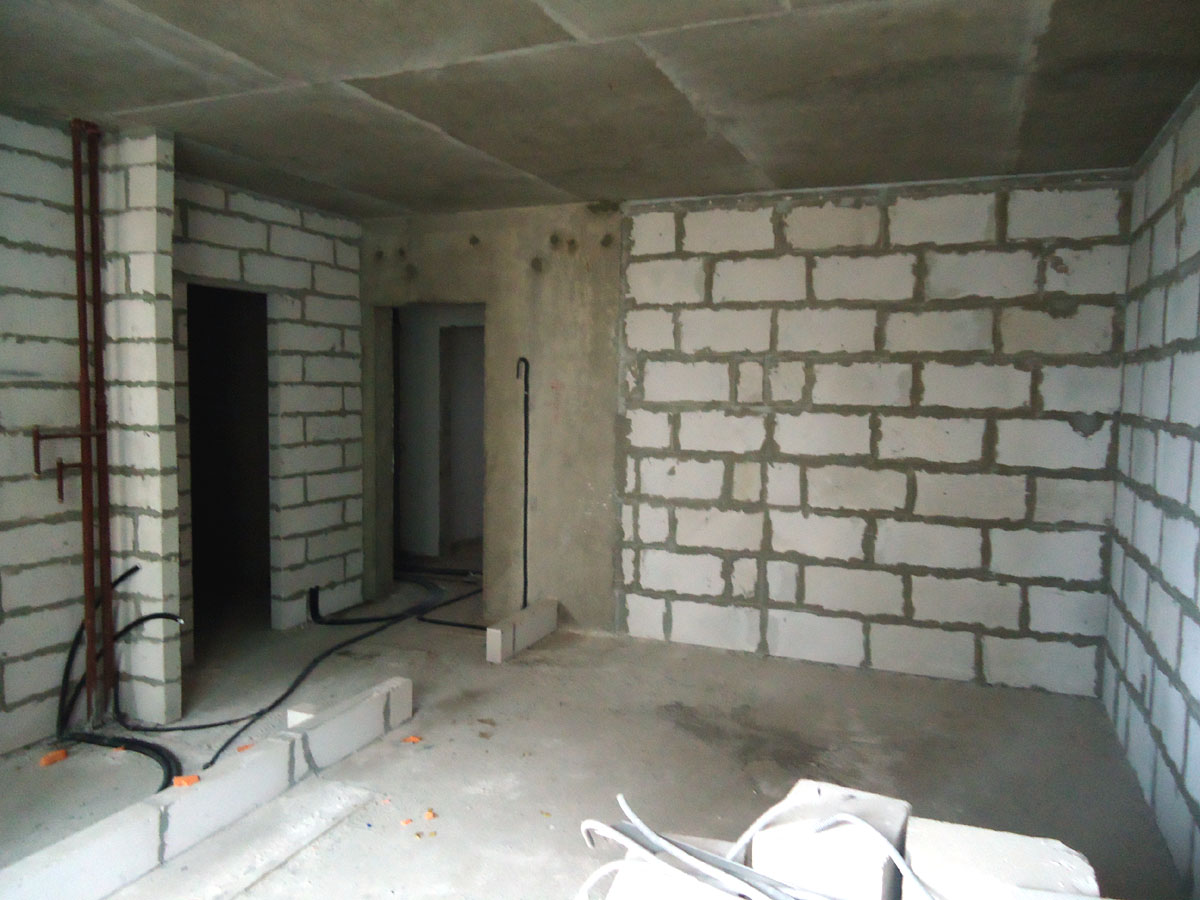

Еще один типа "авторский" :) интерьер "под ключ", на этот раз заказчик - моя дочь (это ее квартира). В исходном виде "объект" выглядел как-то так:
ссылка

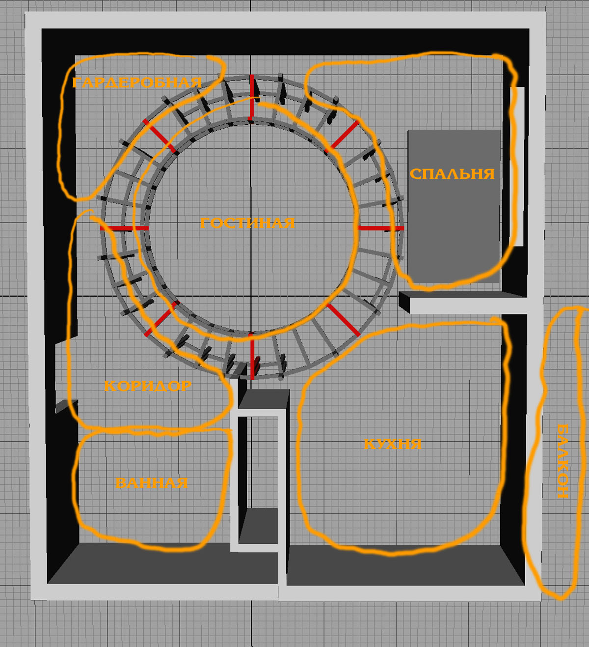

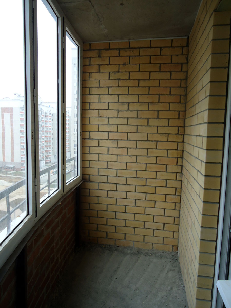

Квартира-однушка площадью 37 кв. метров в типа "монолитном" доме (монолитные там только несущие колонны и перекрытия, перегородки - вообще позор, пеноблоки толщиной 20 см между квартирами, 10 см - межкомнатные; в этой квартире межкомнатную перегородку вообще не возвели), довольно вместительный балкон, но маленький санузел. В общем, пришлось помозговать, как из этого сделать что-нибудь нетривиальное, комфортное и функциональное.

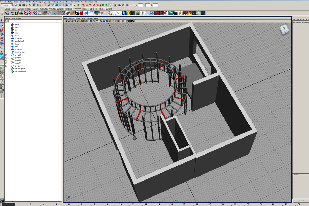

Идею объединить кухню с балконом дочь отмела сразу (и в этом я ее категорически поддерживаю), на балконе будет небольшая, но уютная комната. Принципиальное пожелание (даже, я бы сказал, требование :)) - спальное место на подиуме у окна, другой не менее принципиальный момент - гостиная должна без всяких усилий трансформироваться в типа "танцевально-спортивный" зал. Ясно, что спальня и гостиная расположатся в комнате (ну не на кухне же или в санузле :)), надо было придумать, как эту самую комнату "зонировать" оптимальным образом.

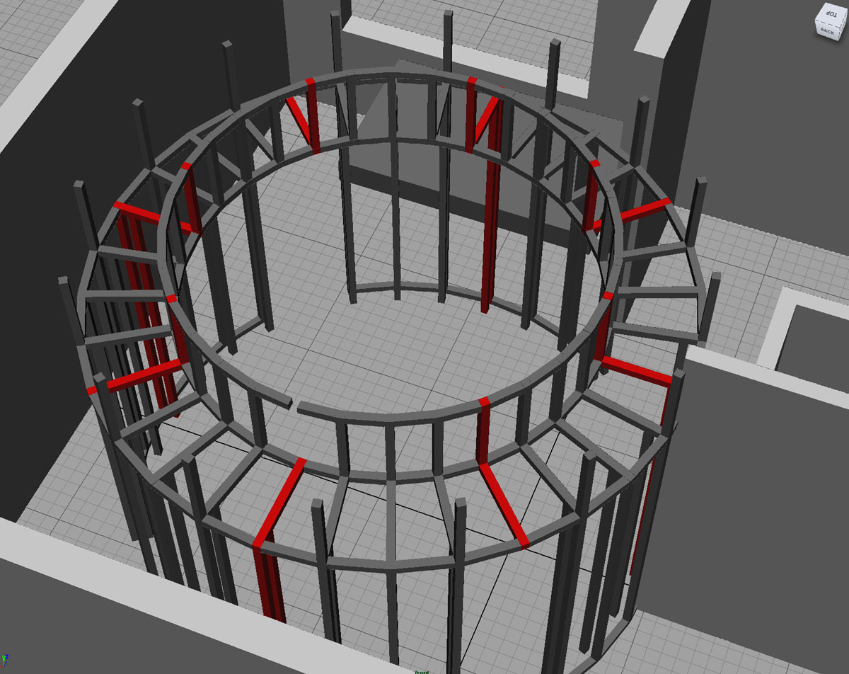

Не буду утомлять "промежуточными выкладками", сразу приведу "концепт", который и был принят за основу (конечно, в процессе реализации он претерпел некоторые изменения). Поскольку свои идеи я сам же и реализую, то надобности в подробных чертежах нету, "концепта" мне вполне достаточно (3D-модель, собсно, уже с размерами составляющих элементов, сразу бери и делай), детали прорабатываются уже "по месту".

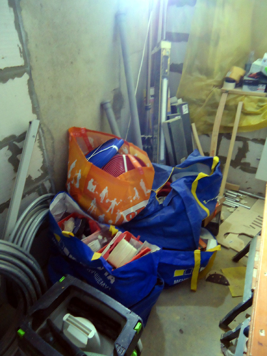

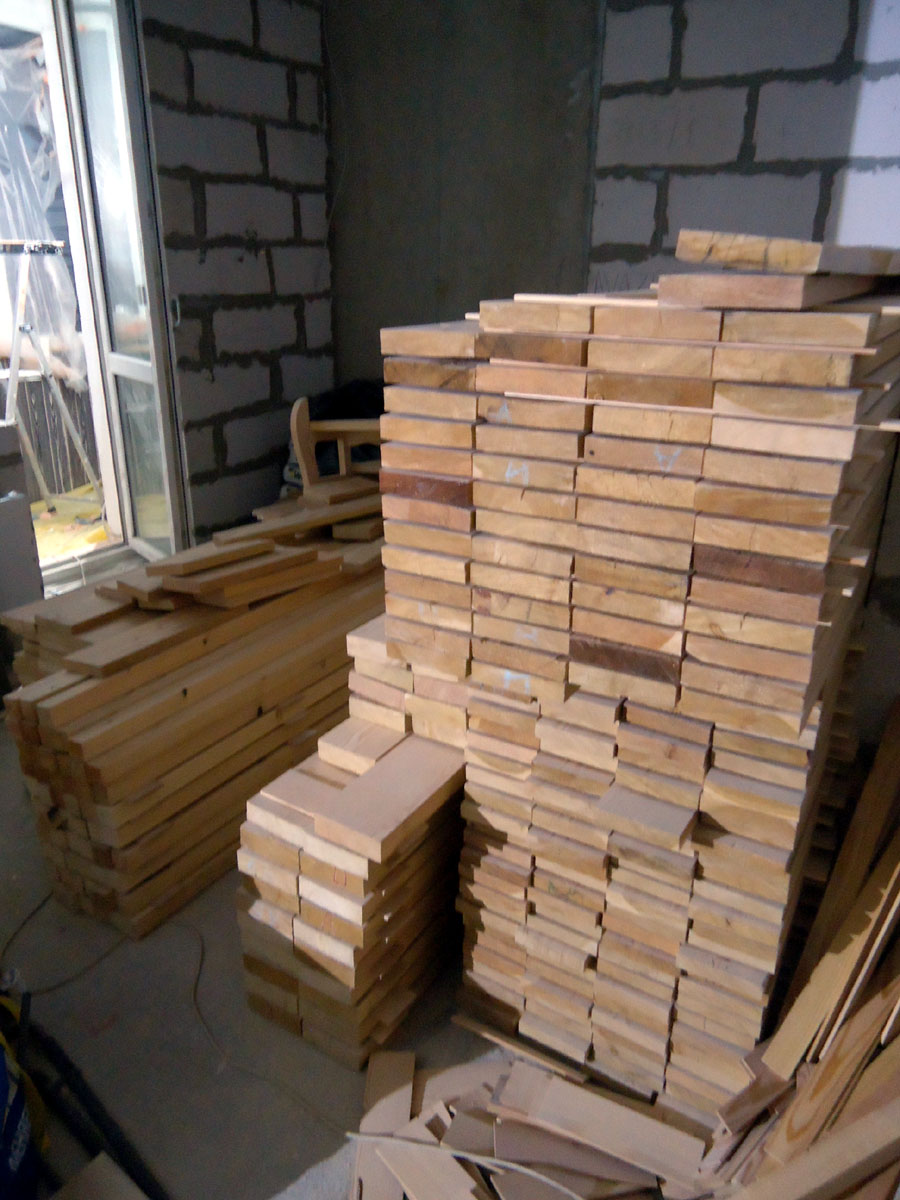

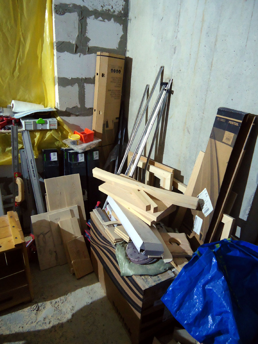

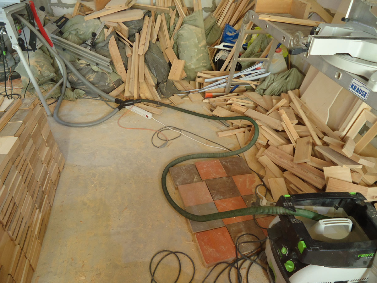

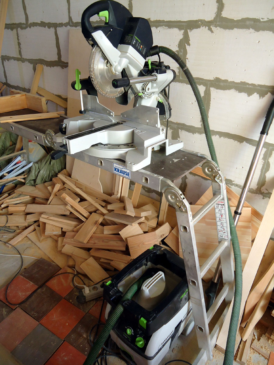

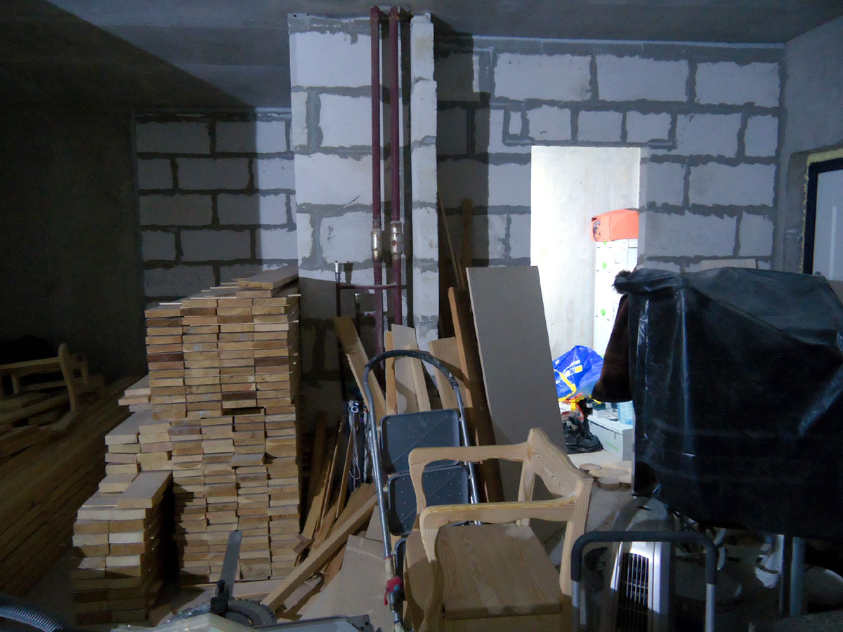

В принципе, ключи от этой квартиры мы получили почти два года назад, до сих пор в ней была моя типа "база-мастерская" - помогал за небольшую денюшку обустраиваться соседям :), ну и копили потихоньку на свой ремонт. Теперь помимо кучи инструмента и остатков от предыдущих строек добавилась новая куча стройматериалов, пришлось даже "оккупировать" под временный склад общий холл (его я фотографировать не стал), а обрезки по возможности "утилизировать" (хотя бОльшую часть пришлось отдать на дрова):
Ежели в процессе "помощи" с обустройством соседям еще допускались "компромиссы" в виде покупной паркетной доски, то здесь все будет "самодельное" - полы, двери, мебель из массива отечественной лиственницы (доска толщиной 30-45 мм), перегородки - гипсокартон на деревянном каркасе, отделка - французская декоративная штукатурка и немецкая фотокаталитическая краска (отечественные не так хороши), утепление и звукоизоляция - напыляемый ППУ (отечественный POLYNOR), разводка воды и отопления - Rehau (окна, кстати, тоже), электрика - кабель NYM, ну и т. д. и т. п., никаких обоев, плитки и, прости Господи, ламината. Да, и никакой стяжки (разве только 3-5 мм жиденькой "наливайки") - инженерные коммуникации прокладываются по стенам и закрываются плинтусами, фальш-стенами, мебелью.

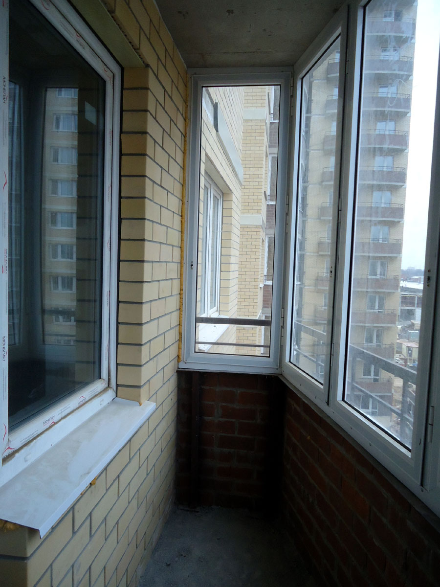

Перво-наперво были заменены установленные строителями окна на весьма приличные Rehau Edinburg (делать свои деревянные не стал, получилось бы дольше и дороже) и в кооперации с соседями поставлена дверь в холле (чтобы можно было без опаски хранить в этом самом холле стройматериалы :) ).

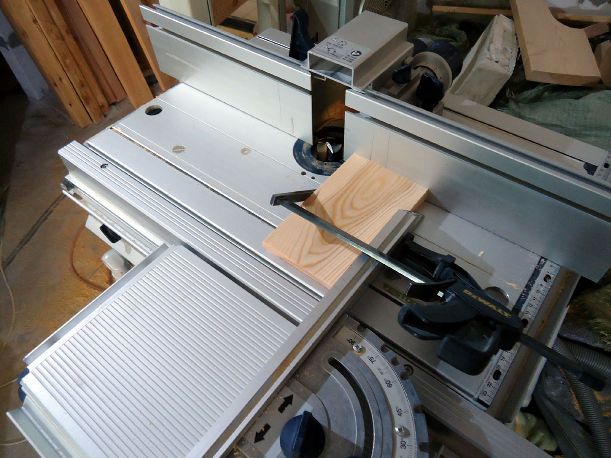

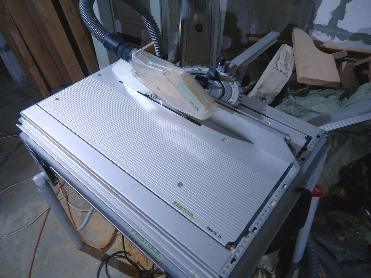

Обустройство начал с балкона, чтобы потом его тоже можно было использовать под склад :). Вагонка для отделки стен и массивная доска для пола делаются на фрезерном станке парочкой специальных фрез:

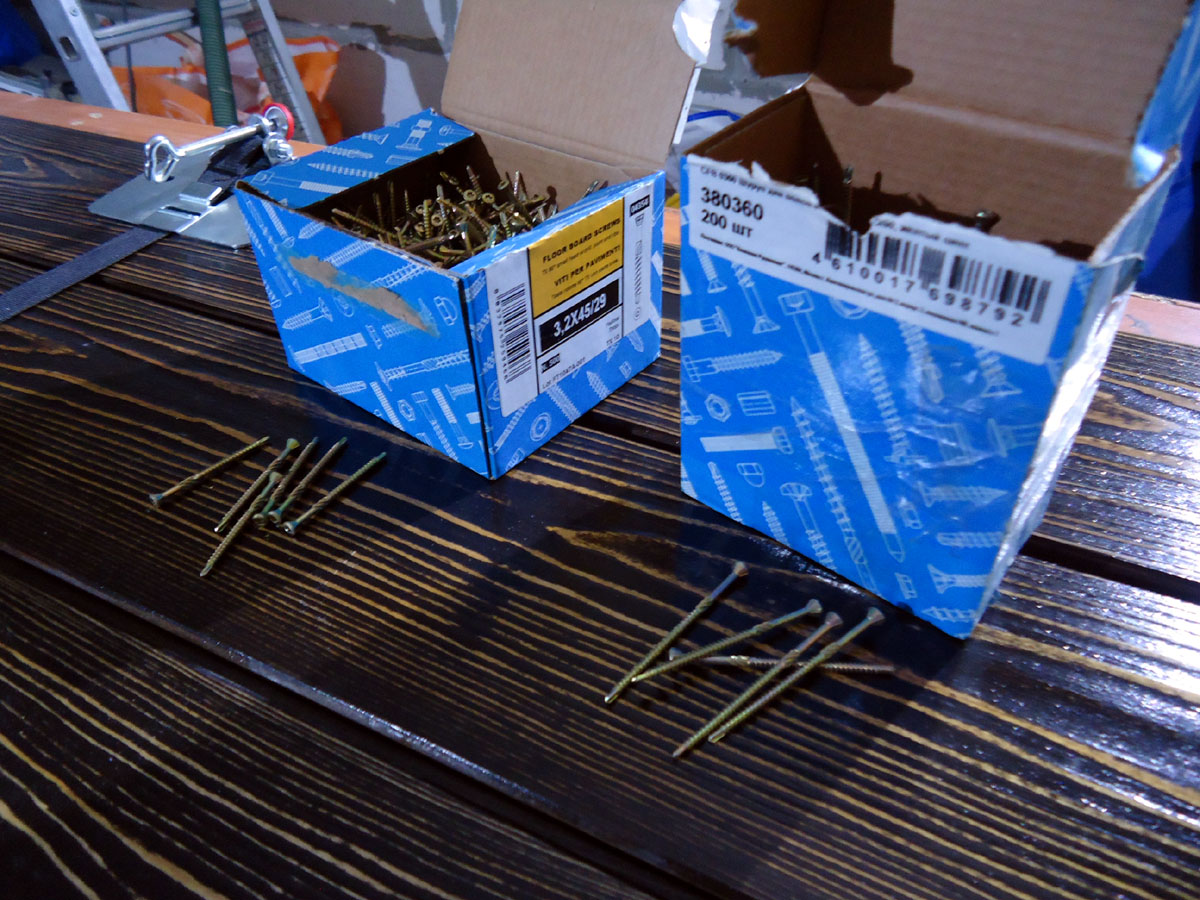

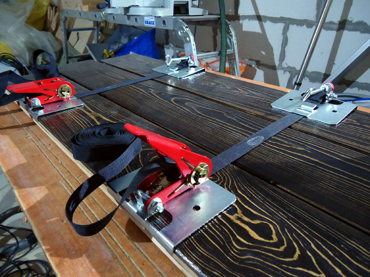

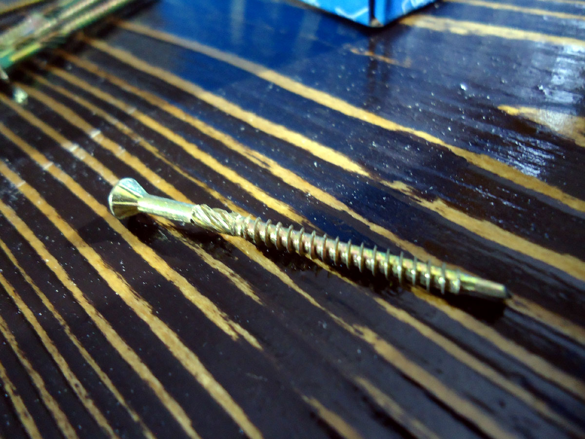

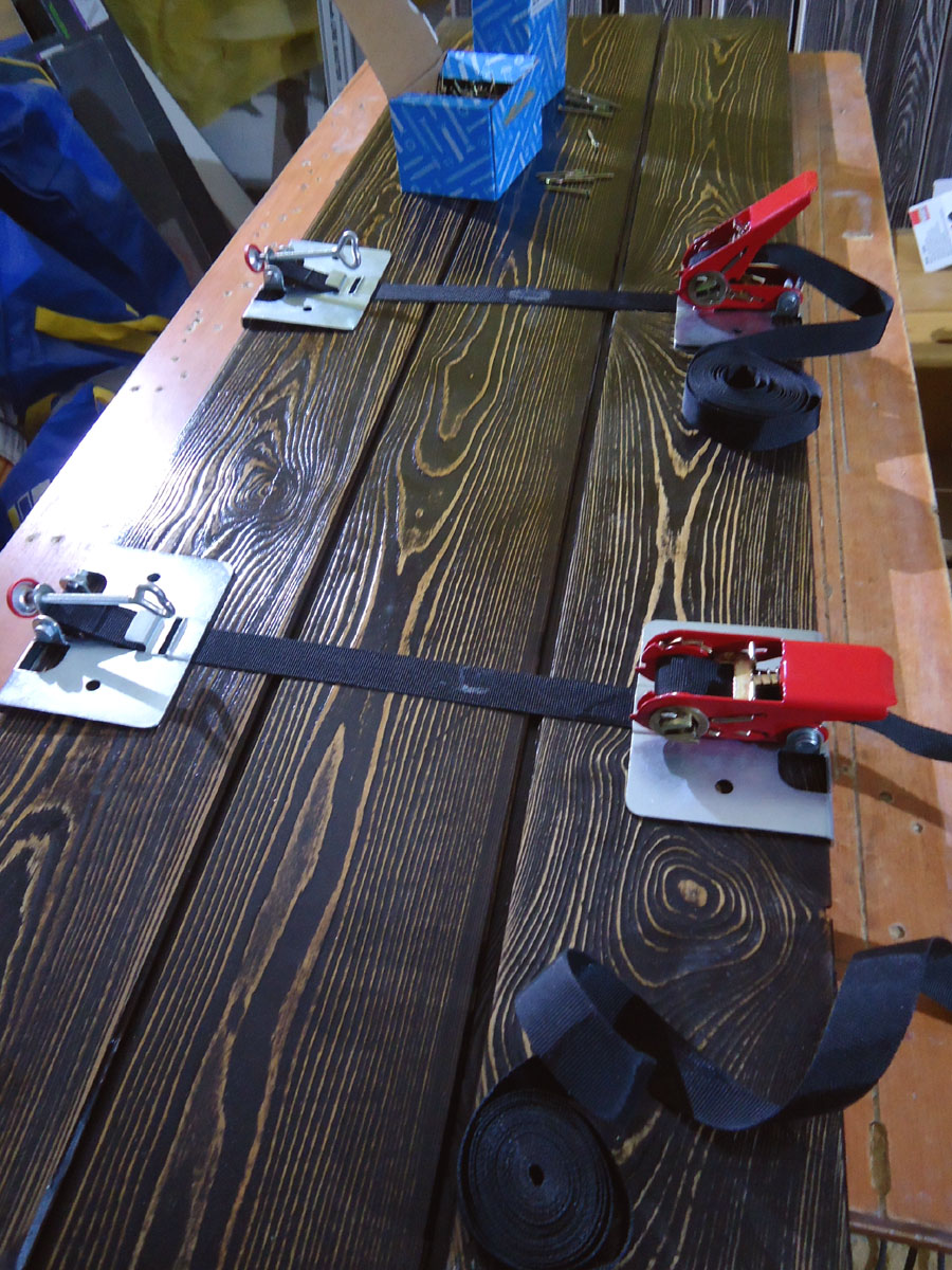

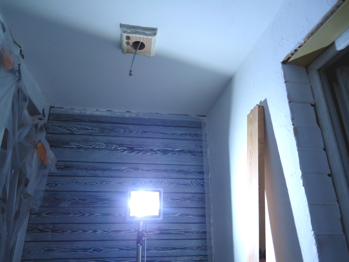

При укладке массивная доска стягивается ленточными струбцинами и крепится к лагам специальными саморезами (вагонка крепится к обрешетке), между лагами и рейками обрешетки предварительно наносится утеплитель:
Утеплитель также нанесен на потолок (есно, предварительно была сделана разводка электрики) и закрыт гипсокартоном:
Кирпичная стена загрунтована, зашпатлевана, покрыта рельефной декоративной штукатуркой и покрашена фотокаталитической краской. Обогрев балкона - через открытую дверь, тепла батареи на кухне вполне хватает, при желании, конечно, можно включить обогреватель на балконе, но даже в 30-градусный мороз нужды в нем (обогревателе) не возникало, в этом плане балкон вполне себе комфортная, хоть и небольшая, жилая комната (за что, как грится, и боролись :) ).

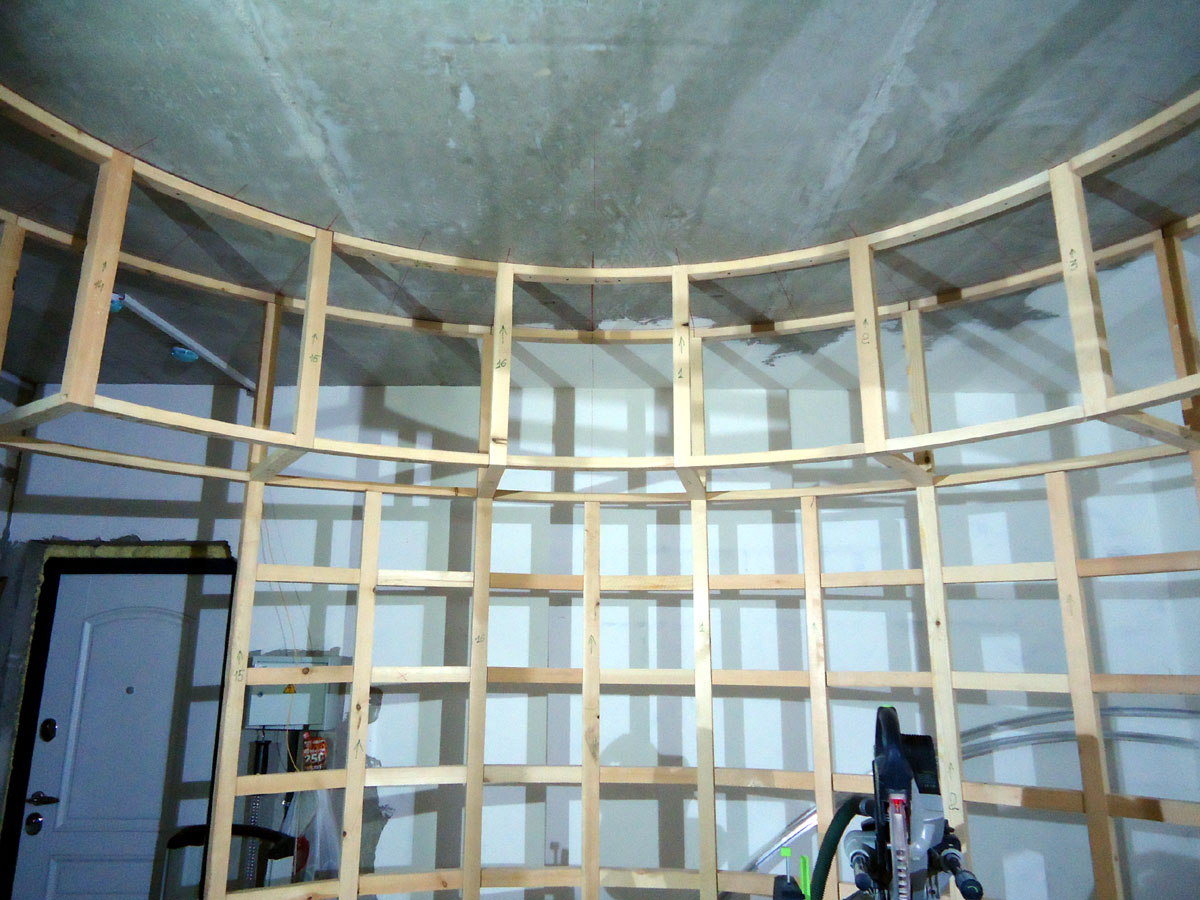

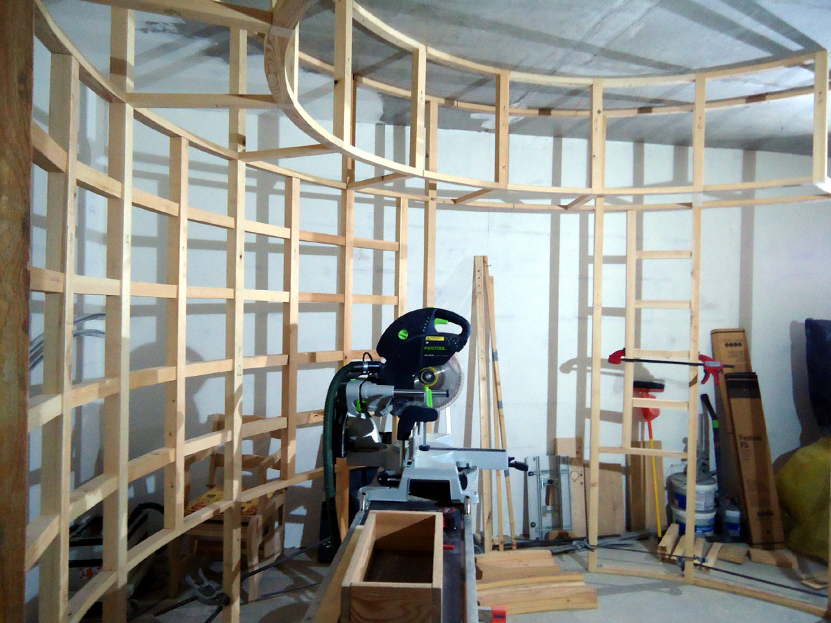

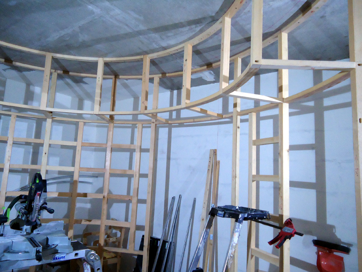

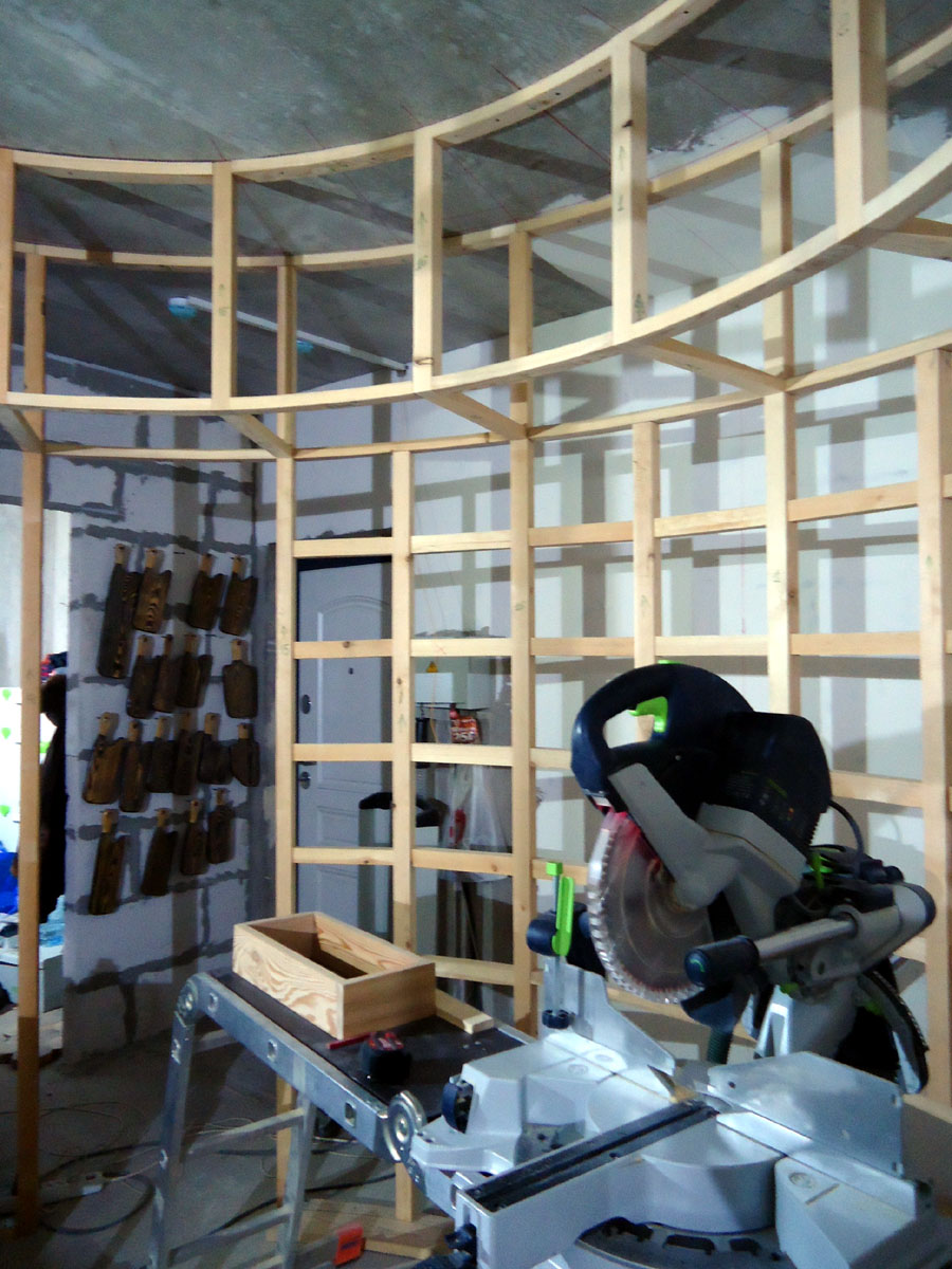

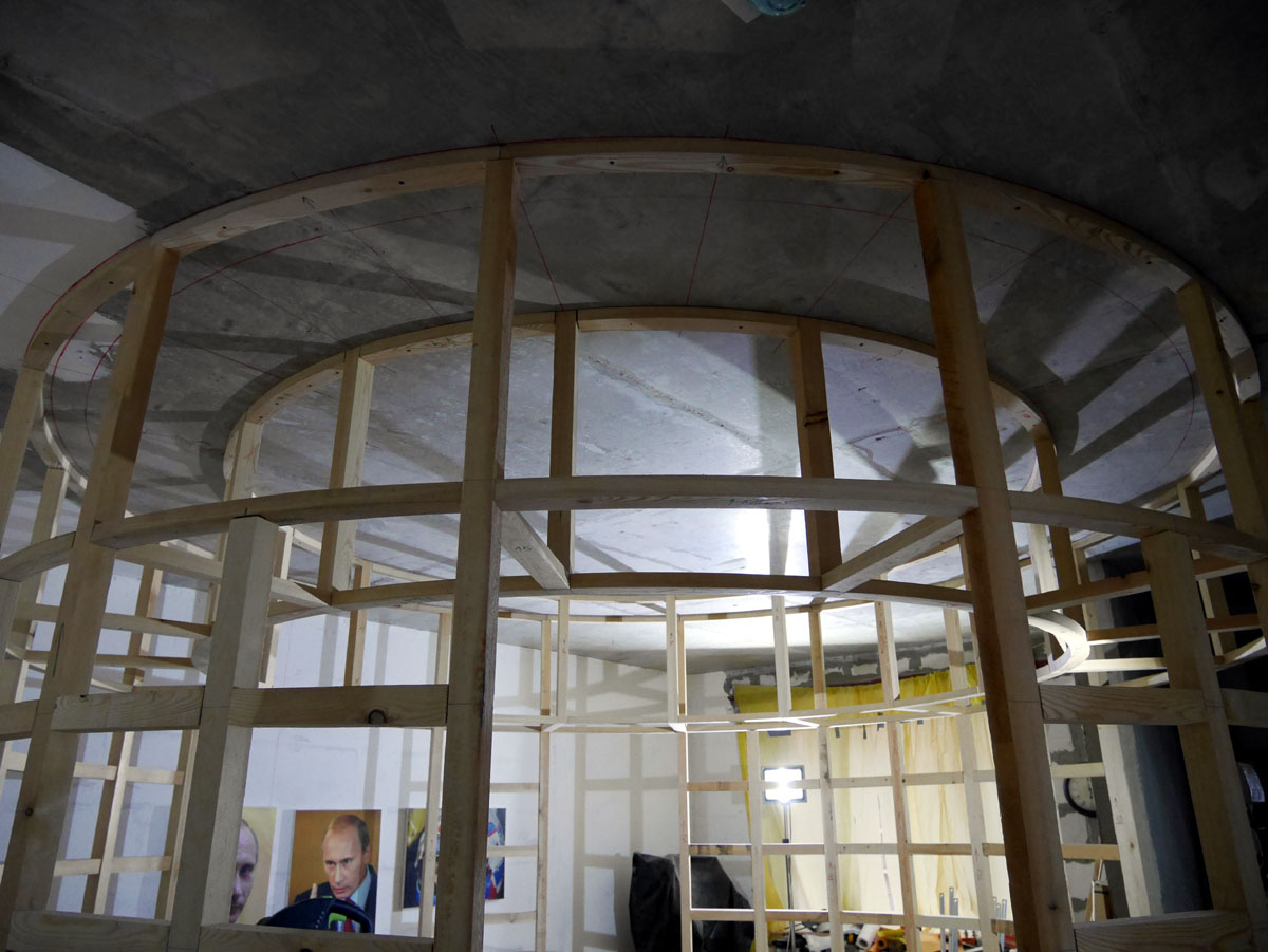

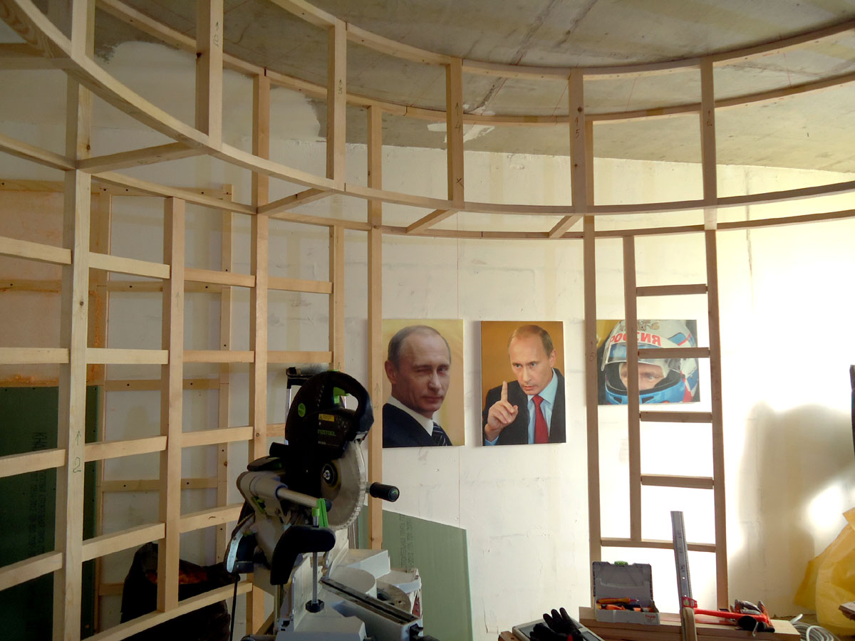

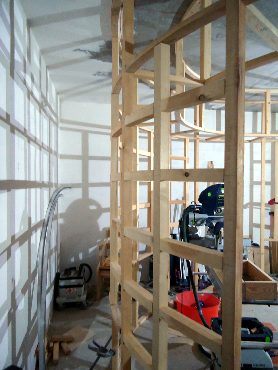

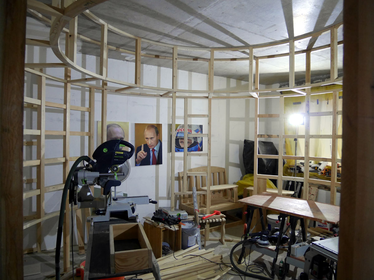

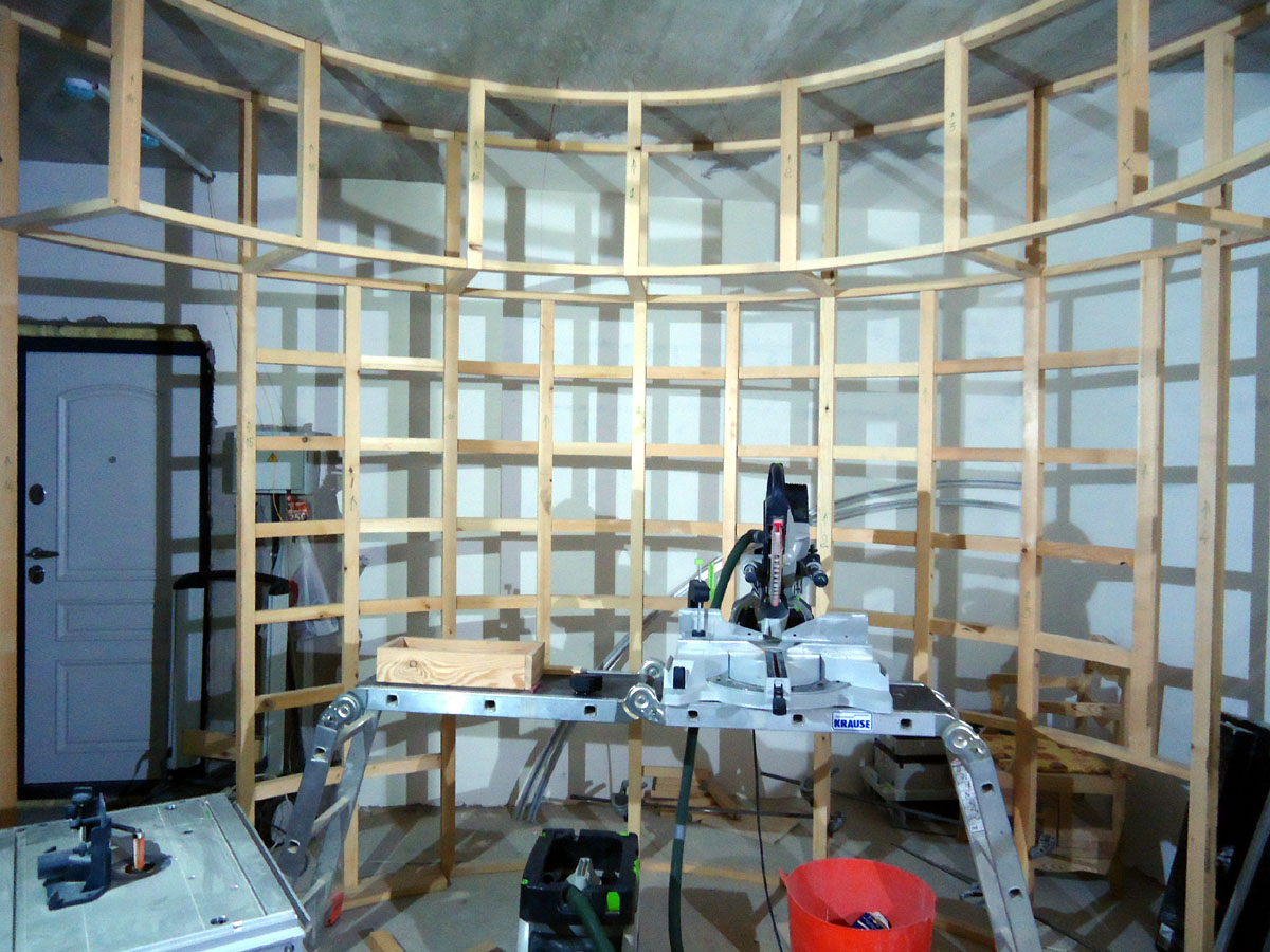

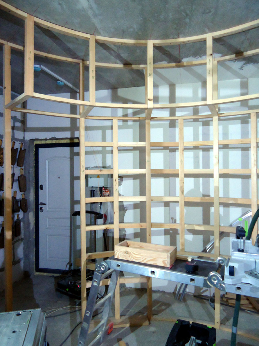

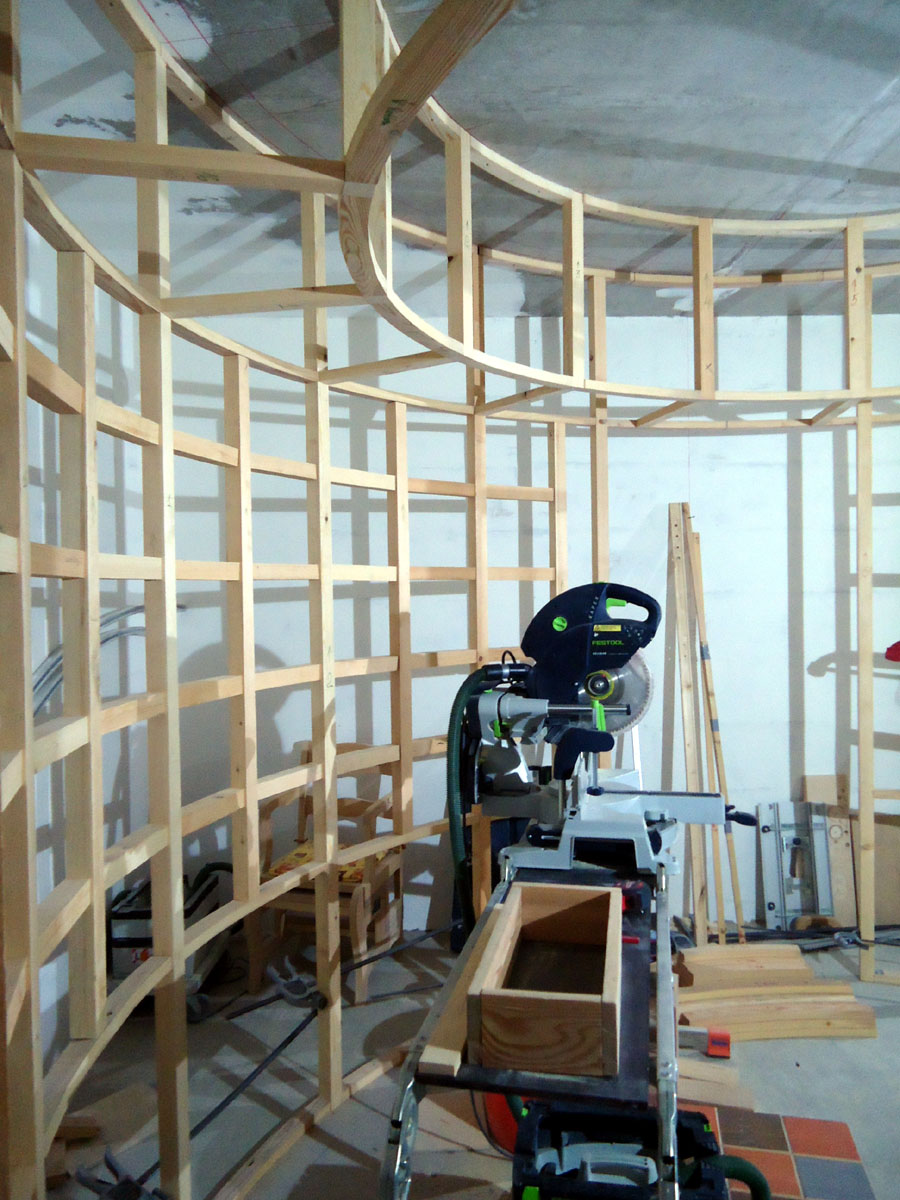

Возведение каркаса стены круглой гостиной:
В нише будет типа кабинет с письменным (компьютерным) столом и книжными полками (картинок на стене не будет, вернее, будут, но в другом месте и другие :) ):
В конце этого коридорчика будет гардеробная (а на стене слева небольшая картинная галерея, за одной из картин будет спрятан электрощит):
Справа от "кабинета" - вход в "спальню" :
Входная дверь в гостиную (кстати, двери будут сдвижные ("дверь-в-пенал") радиусные, дверь в гостиную одностворчатая, между гостиной и кухней двустворчатая):

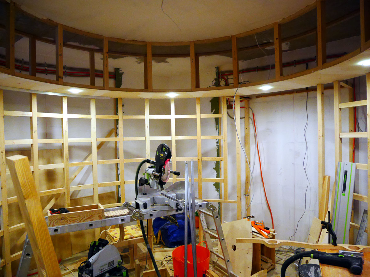

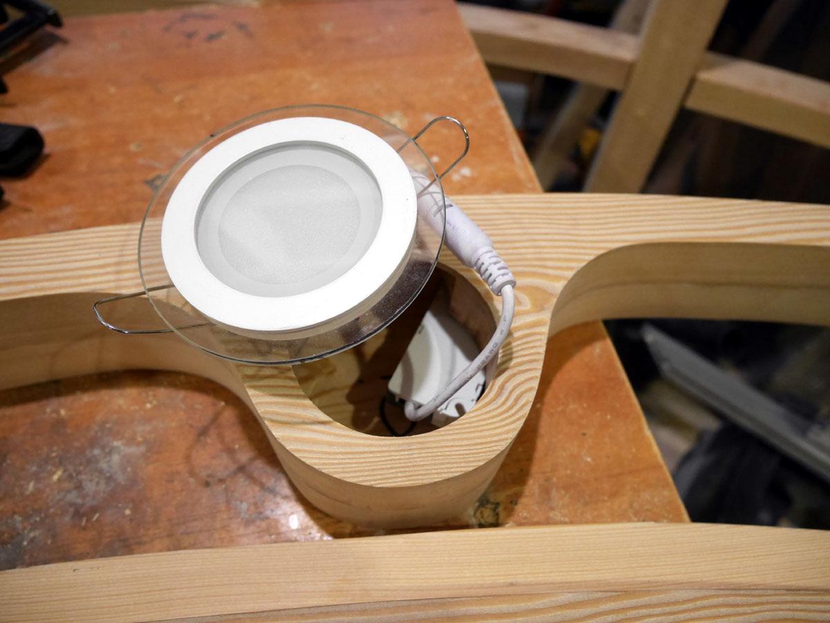

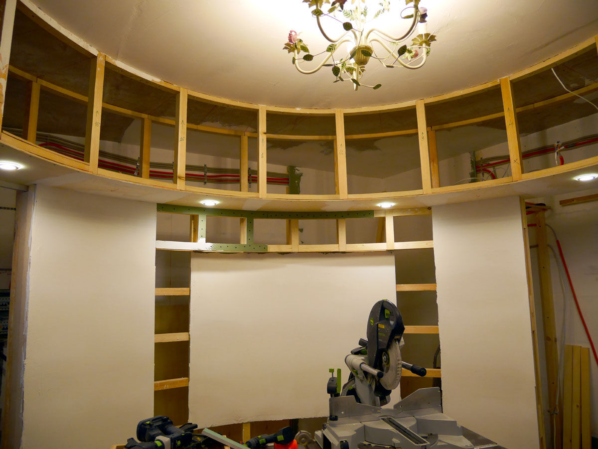

Под потолком по периметру круглой гостиной 16 довольно вместительных антресольных шкафчиков, доступ к ним будет не из гостиной, а с "внешней стороны" - из гардеробной, спальни, кухни, коридора:
"Донышки" антресольных шкафчиков из двух слоев фанеры, в нижнем слое установлены светильники (вообще-то светильников будет две группы по 8 штук - одна группа (та, что на фотке) светит вниз, другая - в потолок, ну, и еще 5-рожковая люстра по центру потолка гостиной):

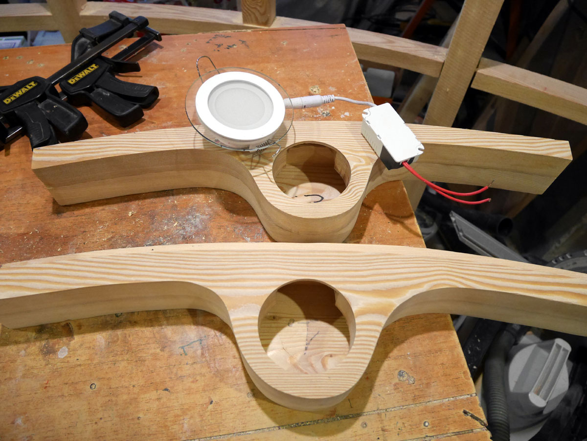

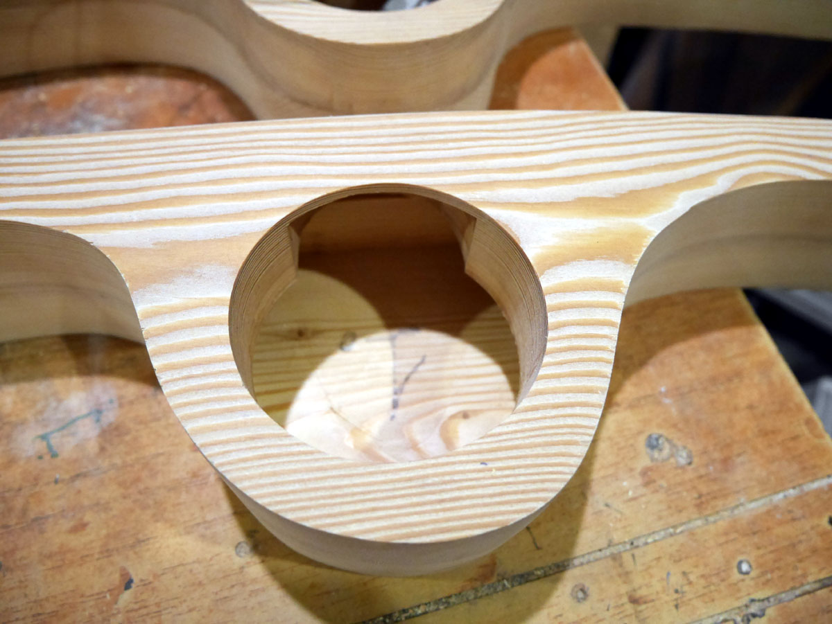

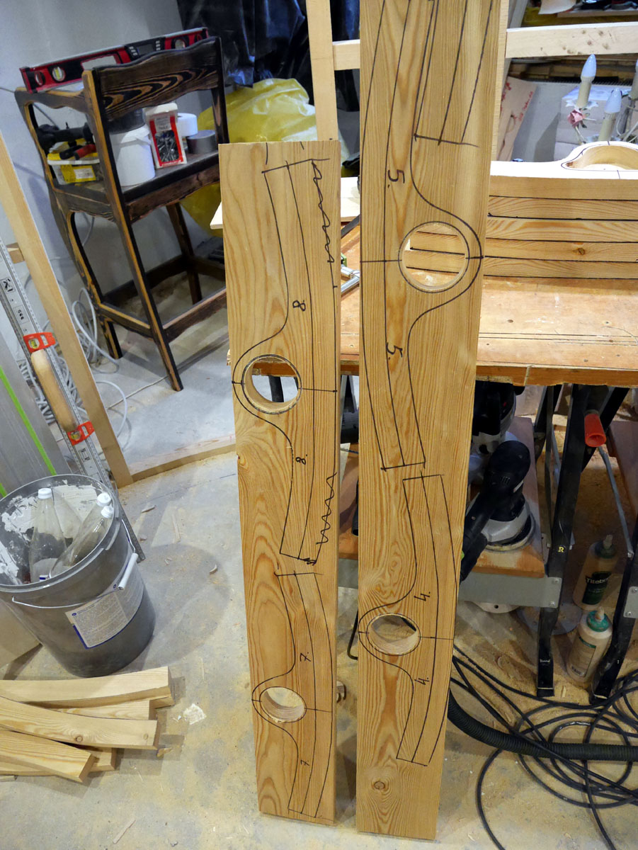

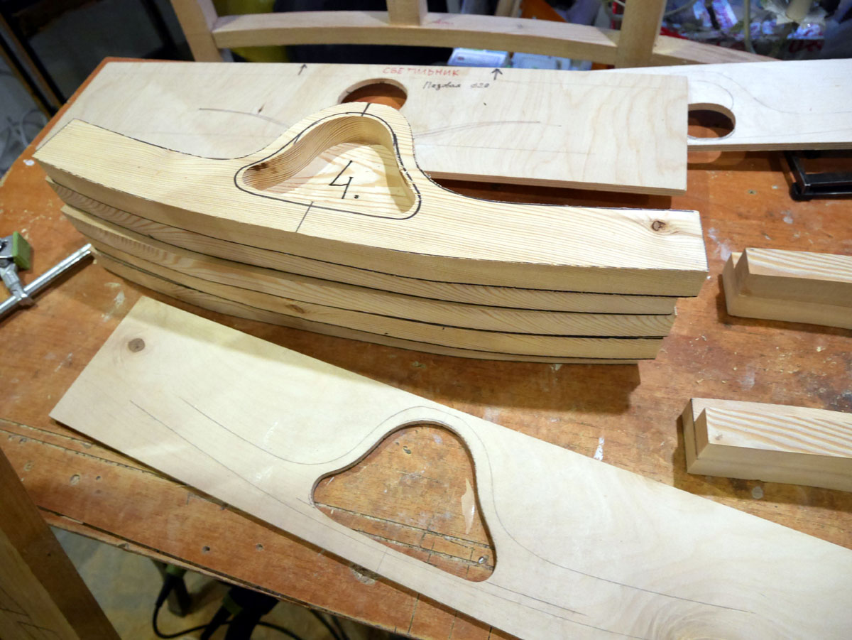

Изготовление корпусов светильников той группы, что светит в потолок. Корпус состоит из двух половинок - верхней и нижней, по форме они одинаковые, разные в них всяческие отверстия и углубления.
На доске с предварительно отфрезерованными отверстиями под светильники делаем разметку:
Лобзиком выпиливаем "черновые" заготовки половинок:
Обгонной фрезой на станке "подчищаем" заготовки:
В нижней половинке фрезеруем углубления для размещения всяческих прибамбасов светильника (трансформатор, коннекторы):

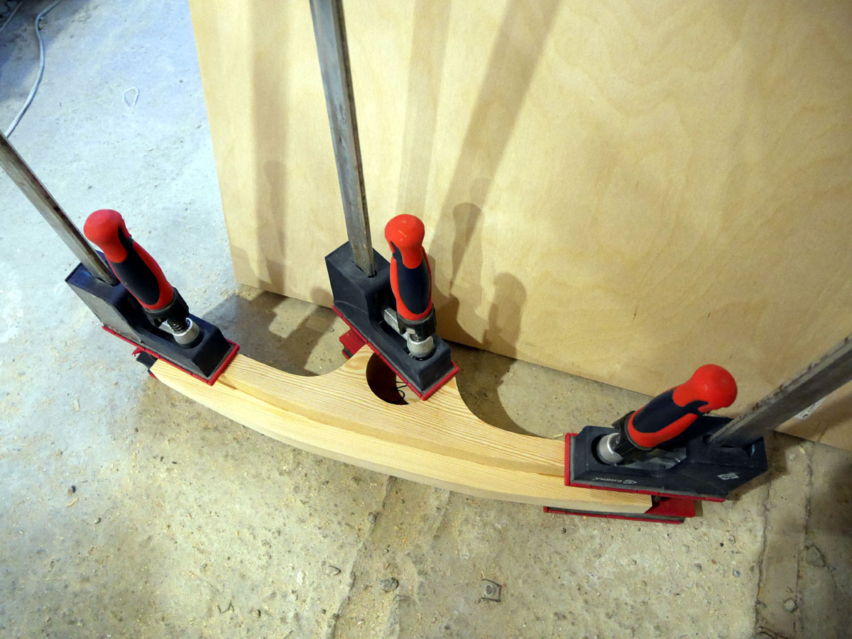

Склеиваем обе половинки:
Светильники почти готовы, осталось покрыть маслом и навесить кой-каких "рюшечек":

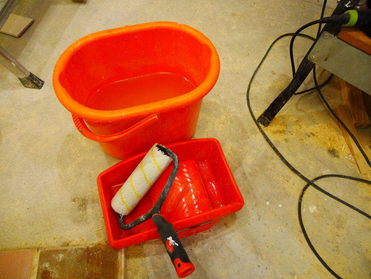

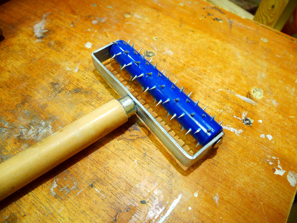

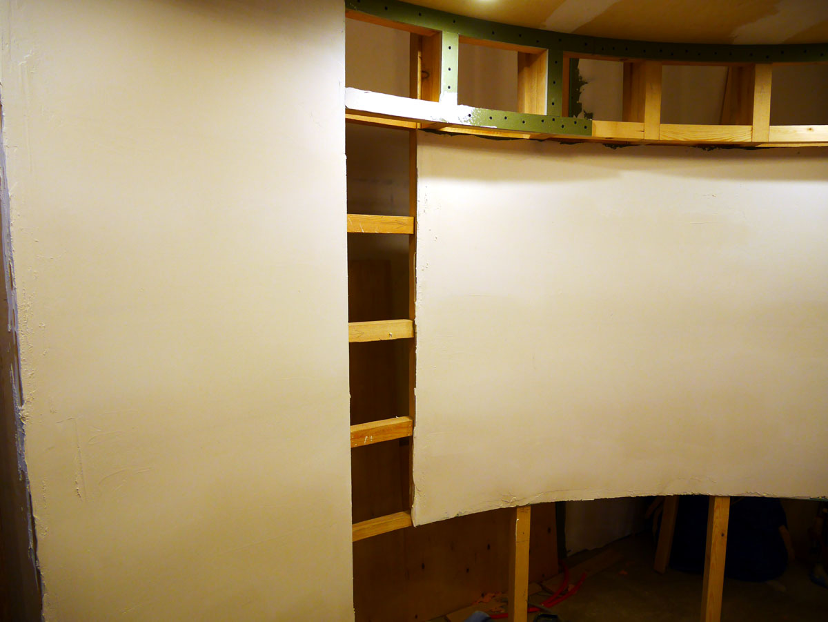

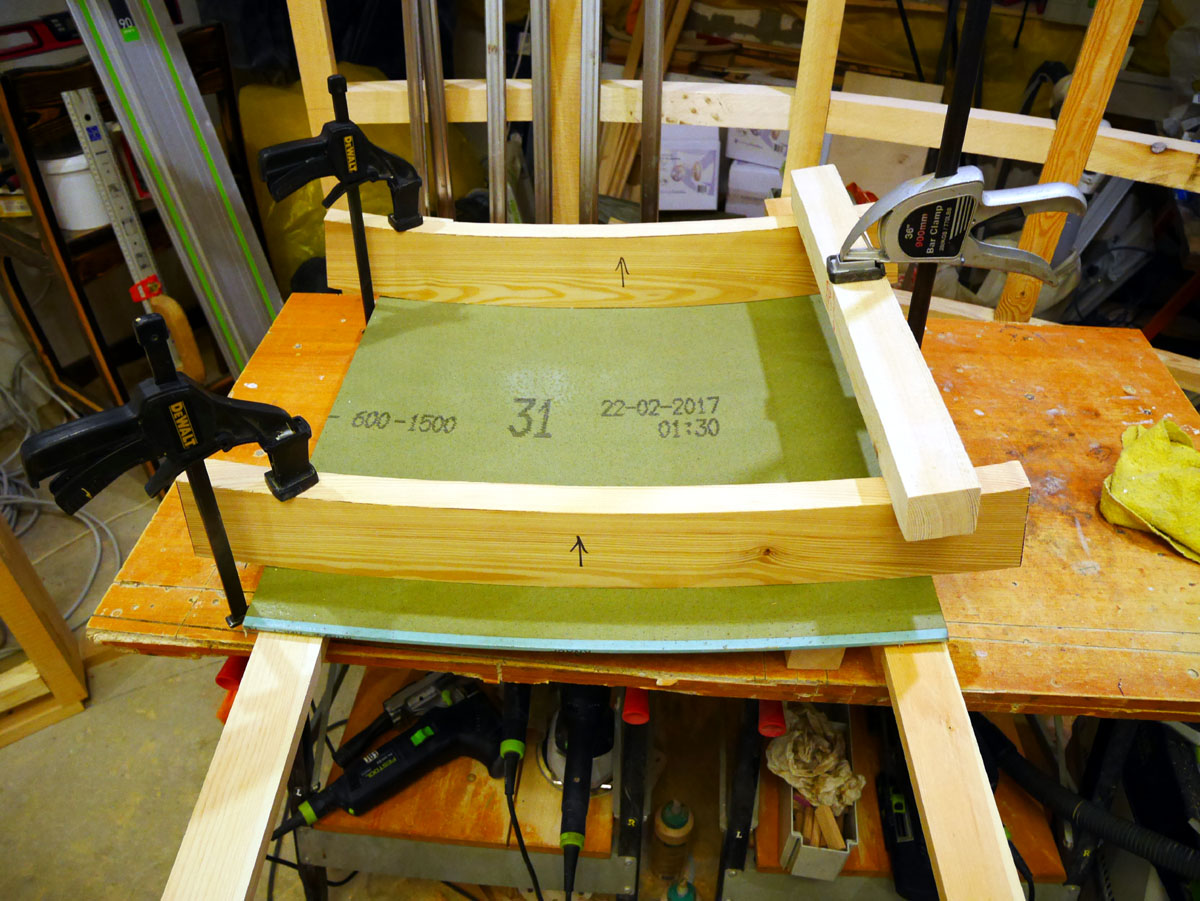

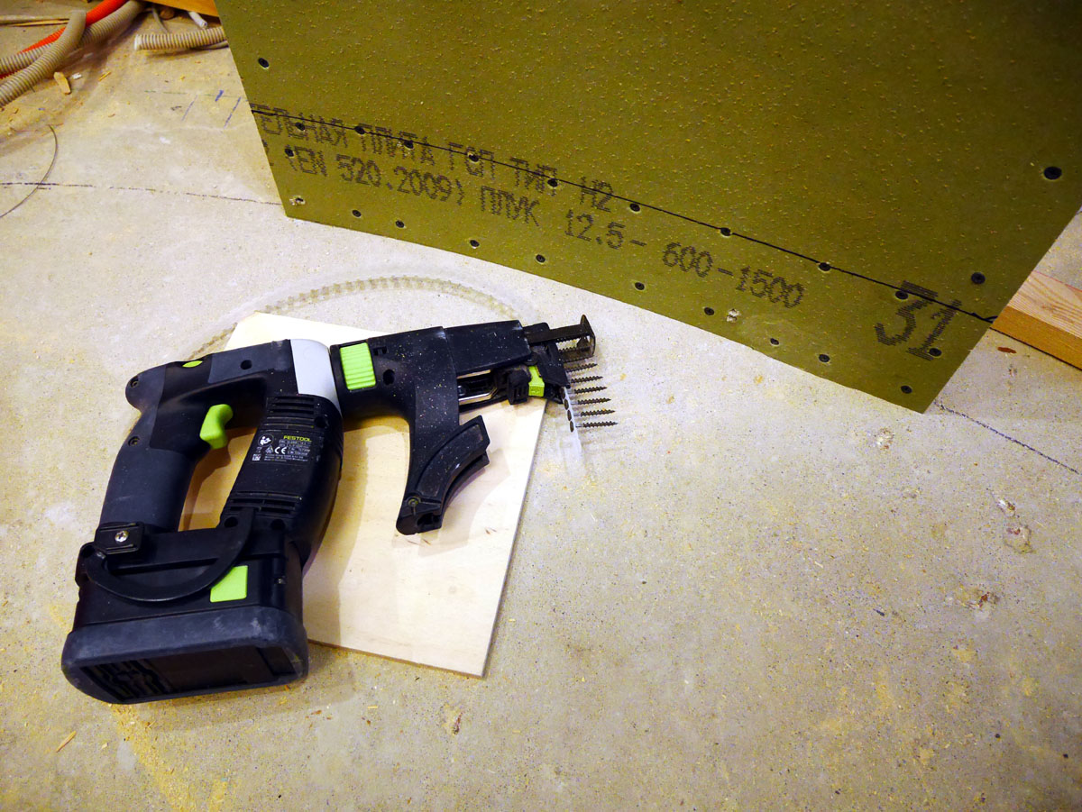

Обшивка деревянного каркаса стены гипсокартоном. Поскольку стена круглая (в смысле цилиндрическая), то гипсокартон надо изогнуть и делать это удобнее "мокрым" способом - предварительно намочив гипсокартон водой. Чтобы вода лучше впитывалась, в картоне делаются отверстия шипастым валиком:
Затем другим валиком, на этот раз малярным, периодически смачиваем поверхность гипсокартонного листа, пока тот не станет достаточно пластичным:
Типа "станок" для гнутья гипсокартона:

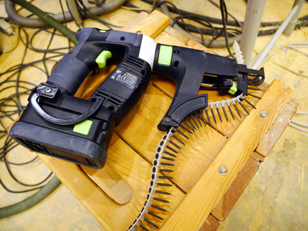

Дожидаться высыхания гипсокартона необязательно, сырым закрепим его по месту и досыхать он будет уже там. Прикручивать гипсокартон весьма сподручно вот таким шуруповертом с "ленточным питанием":
Круглая гостиная постепенно "обрастает" стенами:
В этой нише будет телевизор, есно, закругленный :) :
