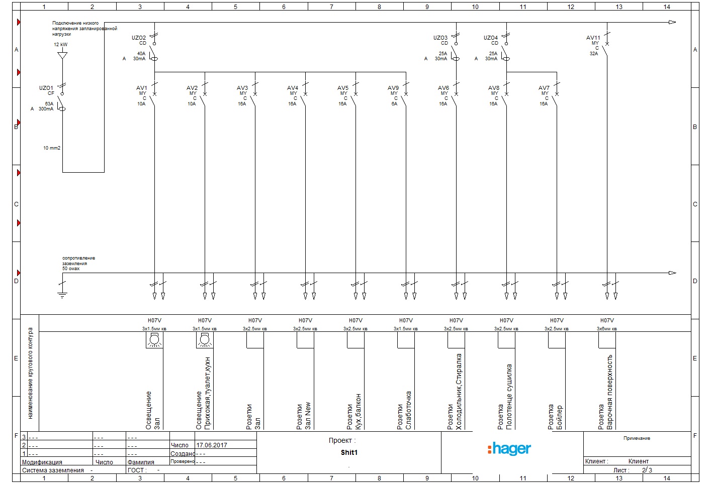

Алекс23 написал:
это тоже гавно?
Алекс23, это ВДТ "взрослой" АББшной серии S200. Если финансы позволяют, берите... В ЭТМ, кстати, розничная цена даже со скидкой крутовата...
Регистрация: 07.04.2014 Екатеринбург Сообщений: 15835
Radio написал:
Будет желание сделать хороший щиток - обращайтесь, помогу.
А вольтметр меандровский?
megrad, другого под рукой не оказалось.
