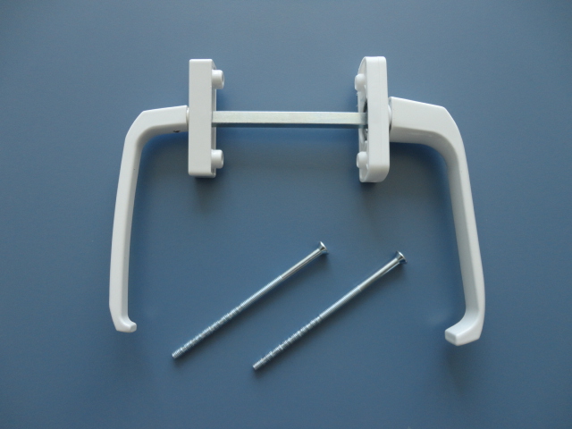

Дверь не защёлкивается на "защёлку курильщика". Так ведь она называется?
В принципе там пластмассовый фиксатор поизносился, но я его подрегулировал и по ощущениям-он фиксирует.
Но сама масса двери стремится на открытие.
Такое впечатление-дверь не просела(я её тоже поднял)и с вертикальным проседанием проблем нет, а именно в плоскости стремится вовнутрь комнаты.
Т.е. проблема скорее всего с фронтальной плоскостью, дверь по ощущениям как бы падает.
Надеюсь у меня получилось объяснить )))
Скорее всего-неисправность вполне стандартная и решение её-тоже.
Уважаемые форумчане, не подскажете, где отрегулировать?
Сапсибо!

Три года это уже много для этой защелки. Смело меняйте.
Проверить регулировку очень просто. Открутите от двери защелку и если при закрытии двери, цапфы на двери не задевают об ответные запорные планки на коробке (раме) двери, то уже гуд. Но и далеко друг от друга не должны быть. Но перед этим попробуйте проверить заход наплава двери на раму
Как это сделать. Закройте дверь полностью, с поворотом ручки на закрытие, возьмите простой карандаш и проведите небольшие черточки (3-5мм) сверху, снизу и по бокам. должно быть приблизительно так:

Установите сквозную балконную ручку.
