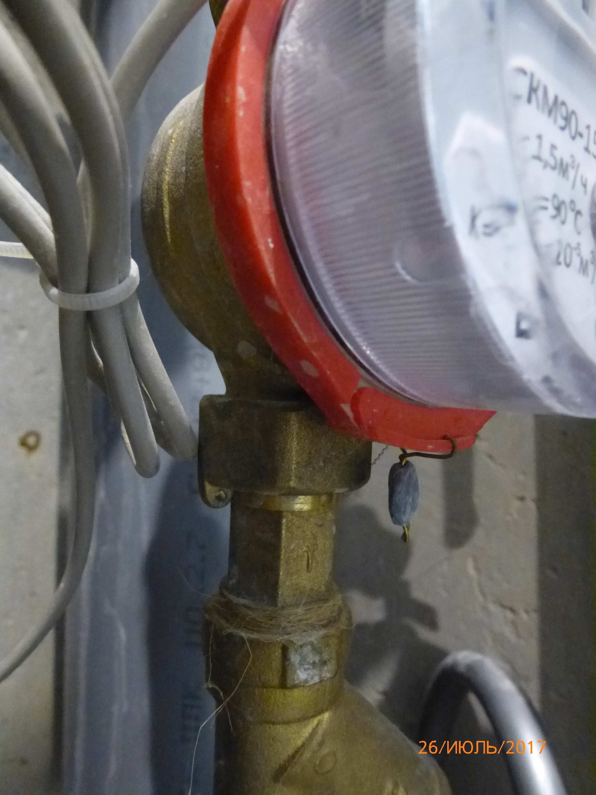

bambuk29, есть американка, у всех есть и вас также, по другому счечики не ставятся

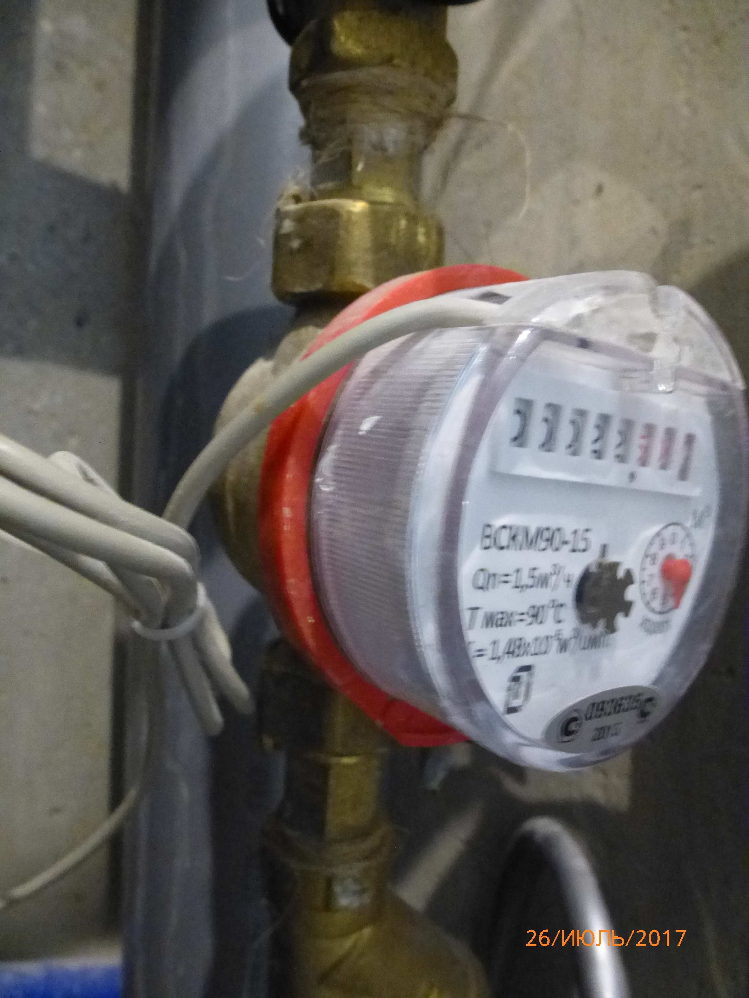

master.msk написал: bambuk29, есть американка, у всех есть и вас также, по другому счечики не ставятся
master.msk, да, действительно. Поглядела получше - есть американка и сверху и снизу. И счетчик опломбирован вместе с этими американками за ушко. Вряд ли можно что-то открутить, не сорвав эту пломбу. Мне даже когда краны шаровые на входе меняли, - пломбу сорвали.

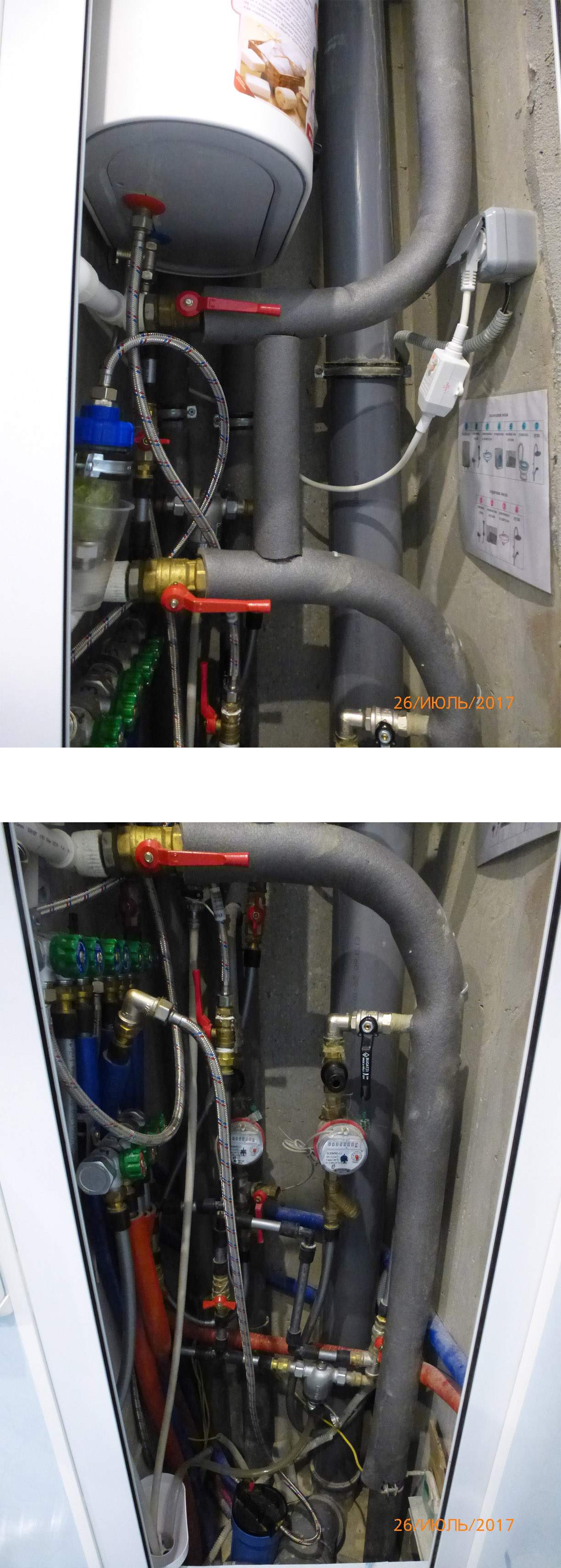

Alexvas написал: ...И выложите, если не затруднит, фотографию всего вашего шкафа разводки воды.
Alexvas, вот весь сантехшкаф. Двумя фотками сделала: сверху и снизу. Тот счетчик, что правее - горячая вода. По горячей воде лучше видно, как сделано. Разводку холодной не видно, т.к. она за трубой, ведущей к полотенцесушителю. Гребенка горячей снизу, а холодной - сверху на фото. На отвод к стиралке самостоятельно поставили фильтр обезжелезивания. Слева виден маленький пластиковый фильтр с торчащим сверху гибким шлангом. На него можно внимания не обращать. Пытались через него пустить воду на бойлер. Но он потек в одном из соединений. Так что пришлось демонтировать - боюсь на пластиковой резьбе сильнее затягивать.

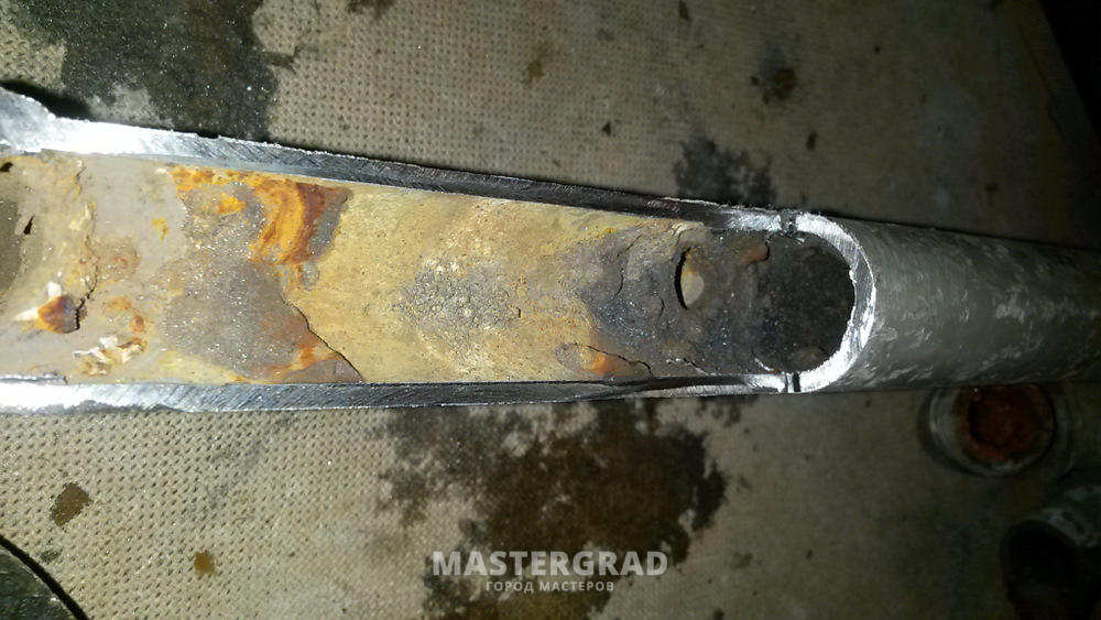

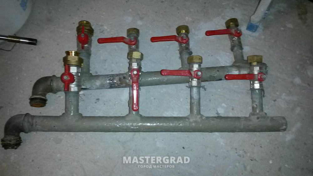

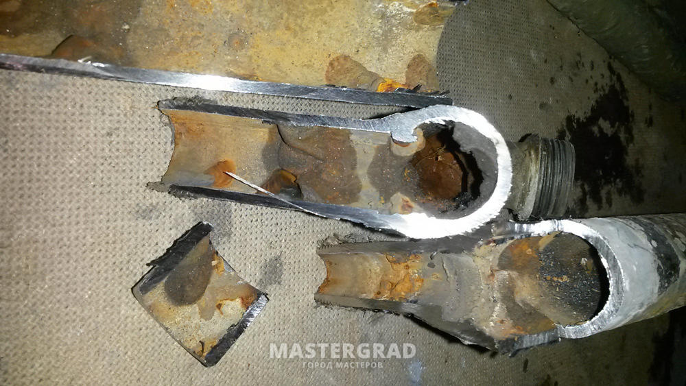

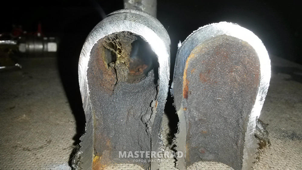

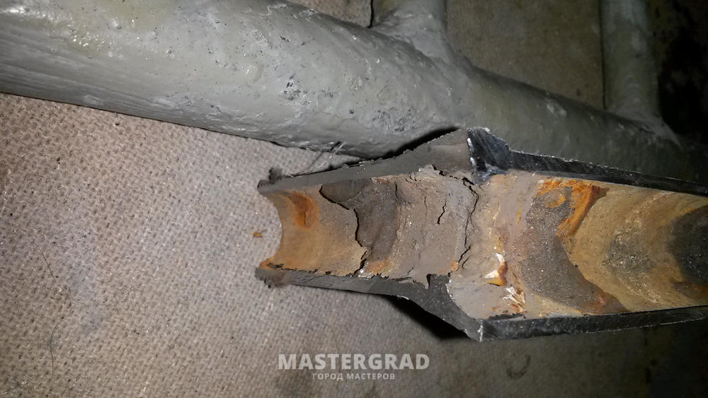

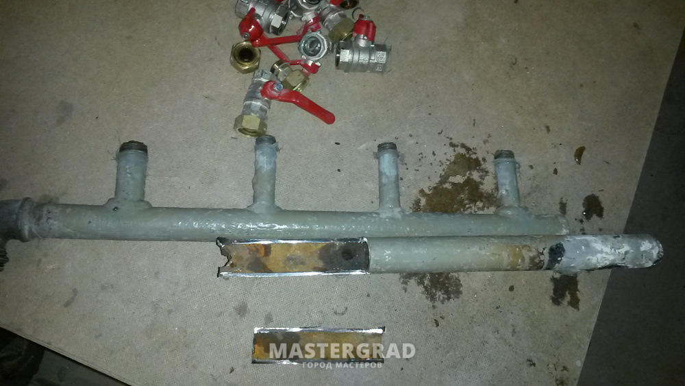

bambuk29, еще раз по поводу отводов, неаккуратная подмотка льном и шлам могут стать причиной зарастания отводов
при этом будет все, как вы пишите буквально Давление в стояках ХВС и ГВС нормальное, а напор при этом низкий

master.msk, что, и в новостройке (2 года с водой) такое может быть? Как на Вашем фото.

28.07.2017 в 10:12:30
bambuk29, да, естнственно это новостройка. Дом в эксплуатацию сдан был в 13, фото в 15году, я же не просто так фото прилепил из какого нибудь доходного дома, с трубами середины прошлого века, там такого нет, там по другому выглядит

28.07.2017 в 11:12:32
master.msk, на фото все снятое и разобранное. Это что же, меняли через 2 года всю разводку квартирную? И так постоянно? И еще подскажите именно по моей разводке. Фото выше прикладывала. Сейчас пока не про чистку отводов спрашиваю. Редуктор от застройщика навинчен не после косого фильтра, а сразу на трубу (в случае горячей воды на уголок). Этот редуктор можно прочистить без съема? Т.е. не только сеточку вынуть, но и другие внутренности, и все хорошенько там прочистить. Можно же пока начать с этого? Посмотреть на результат. Потом, если что, отводы. Для чистки отводов-то воду надо перекрывать в стояке.

28.07.2017 в 14:29:12
bambuk29, Все индивидуально, фото прикрепил как раз в подтверждение. Также может быть засор отвода, недавно только прочищал отвод, вода чистая, предположительно шлак от сварки, протолкнул его в стояк, поэтому трудно сказать точно что там было Редукторы, любые, обычно разбираются прямо на трубе. Но это в теории. На деле нужно при монтаже обеспечить такую возможность, расположить удобно. Удобно или нет они у вас - скажет тот, кто будет это делать, любое другое мнение не существенно. Я бы посоветовал сразу решить вопрос с пломбами счетчиков. Проволочки очень часто ржавеют и еле держатся, одно неловкое движение и могут порваться, лучше сразу договориться с обсл.орг, по этому поводу, чтобы потом не было претензий. И вообще, продумать действия заранее и пошагово, отключения стояков и так далее если потребуется
