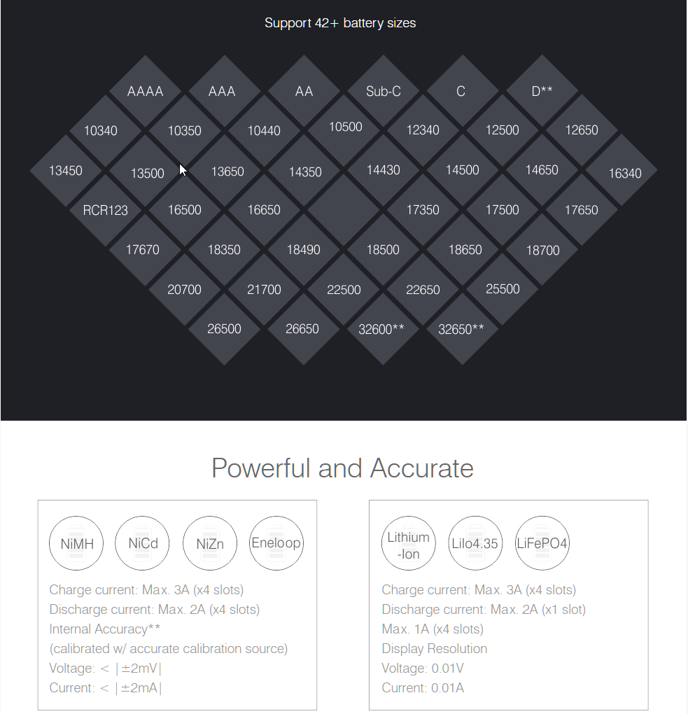

Для перфекционистов - SkyRC MC3000. Там любой зарядный ток можно выставить и не нужно колхозить провода и зажимы для подключения цилиндрических элементов.

ganushak, Дюже дорого стоит. И информация про него какая-то противоречивая. На Фонаревке мнения разделились - стоит ли такой покупать или нет? Про размеры я умолчу скромно.

Из минусов - только цена, и, возможно, размер. А так в DUMMY режиме работает как большинство других интеллектуальных зарядок, делая автоматический выбор программы для LiIon и NiMH по начальному напряжению элемента. На разную экзотику в виде LiFePo4 или NiZn уже в ручном режиме можно переключаться.
