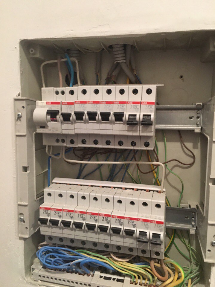

Всем Привет ) Нужно помощь ) Купили в квартиру Проточный Водонагреватель Stiebel Eltron 8 кВт.
Начали смотреть электрику, в итоге получается: На лестничной клетке стоит дифавтомат 50A и в квартиру заходит 4мм сечение кабель. Далее на картинке поступает на автомат+УЗО (наверно) 40А и далее распределяется. Внизу в конце стоят два автомата по 40А, на плиту и Проточный Водонагреватель.
По логике 220*40 = 8,8 кВт на Квартиру ? Минусуем Проточный Водонагреватель 8 кВт, итого получается 0,8 кВт я смогу потреблять во время того, как то моется. Это очень мало.
Вариантов у меня нет? Лучше заводить сечение 6мм или 10мм ? Что посоветуете?

Еще есть вариант - накопительный водонагреватель, потребляет обычно не больше 2кВт. Полную паспортную мощность он выдает когда на нем напряжение в 230В, на практике мощность падает где-то на 10-20%. В квартиру заводить 10 мм2 или менять дифф. автомат на лестнице на 32A

По логике мощность на квартиру ограничена дифавтоматом в этажном щите. Меняйте вводной кабель и автомат в квартирном щитке.

IceHell написал: На лестничной клетке стоит дифавтомат 50A и в квартиру заходит 4мм сечение кабель.
Это, конечно, не есть хорошо. Совсем не хорошо. Вас от выгорания кабеля (а может и квартиры) спасает лишь то что потребители работают не одновременно и не на полную мощность. С водонагревателем этим ситуация изменится, к сожалению.
Полную мощность на квартиру не считайте для оценки водогрея, это цифры от лукавого. Тем более что, как правильно сказал Designman - мощность проточника зависит от напряжения. Исходите из его сопротивления, можно узнать из инструкции, у проточников всегда указывается на каком напряжении рассчитана мощность. И узнаете его ток.
Что касается расчета мощности, поправлю вас. У вас мощности дофига для этого проточника и не только, но проблема в том, что вы ее не можете выбрать из-за вводного кабеля:
Imax - величина хитрая, зависит даже от температуры окружающего воздуха и набивки этажного щита (где у вас стоит вводной АВ).
В течение бесконечного времени при нормальных условиях (там не киловатты, заметьте):
S1 = U x Imax1, Imax1 = 50 x 1.13 = 56,5; S1 = 56,5 x 230 = 13,0 КВА.
В течение часа вы сможете забирать из сети до того как АВ вырубится от перегрузки:
S2 = U x Imax2, Imax2 = 50 x 1,45 = 72,5; S2 = 16,7 КВА.
Но при обоих этих значениях у вас вводной кабель притворится ТЭНом.
При вашем вводном кабеле использование 8 КВт проточника совместно с другими потребителями несет в себе огромные риски выгорания вводного кабеля и пожара. Сдайте водогрей обратно в магазин и поставьте накопительный нагреватель, как вам и сказал Designman

TAB, Лучше заводить сечение 6мм или 10мм ? и в квартиру 50А ?

IceHell, на 50 ампер - 10 однозначно.
Тогда перекладывайте кабель. В крайнем случае его можно пусть в кабель-канале под потолком по общему коридору от щитка.

Alexey_Spb, Спасибо большое за расширенный ответ. Но места увы нет для накопительного. А если сечение поменять входного кабеля в квартиру от счетчика?

А разрешено законом заменять кабель от квартиры до счетчика с 4мм на 10мм?

IceHell, да, это рабочий вариант.
Попробуйте рассмотреть проведение кабеля в кабель-канале под потолком общего коридора чтобы не пришлось долбить пол.
Лучше брать плоский кабель, либо три гибкие жилы по отдельности (но у них должна быть защита, кабель-канал эту функцию не очень выполняет).

IceHell, запрещено выбирать кабели, не соответствующие номинальному току.
А менять на лучший - не запрещено. Еще посмотреть чем от стояка до счетчика идет, вдруг там нежный люминий о четырех квадратах. Но тут вам энергосбыт уже в помощь.
