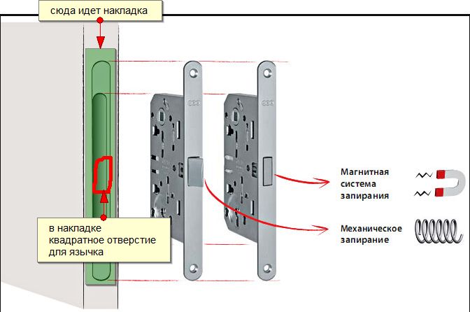

Но всё таки заполнять полости думаю не получится, а вот сделать накладку по размеру ваших врезок в дверь и потом её соединить с замками (топить замки глубже в полотно на толщину этой накладки) - вполне возможно.
Накладка из латуни например, в цвет ручкам, режется лазером и вперед! )
Правда стоимость всего этого может вас не порадовать, но тут уж не до капризов скорее всего
Pekkonen, Сделать накладки со стороны ручек,думаю,не проблема,тем более так будет даже эстетичнее,чем замазанный и покрашенный кружок, а как же быть с торцом? Такая накладка может просто помешать двери закрыться..Хотя наверное Вы и имели в виду утопить накладку вместе с замком в саму дверь. Спасибо!
НатальяИКо написал:
Примерно так:
И да, конечно накладка врезается заподлицо с торцом двери

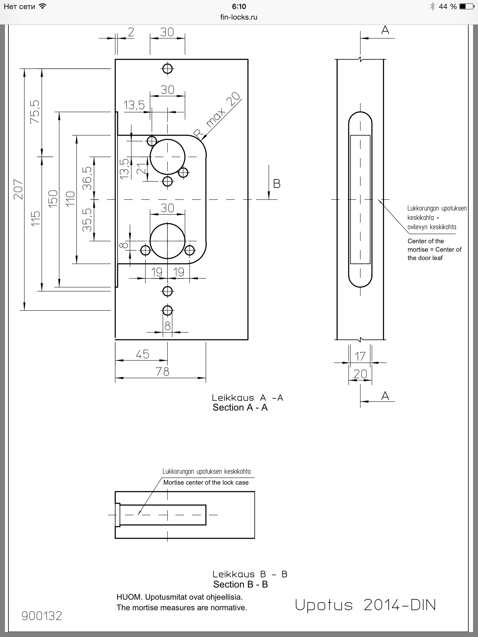

Все звезды сошлись в созвездие " замок Abloy"!!! Под который уже собственно и сделана врезка! И те кто хоть раз видел эту врезку запомнит её как " блииин чёт какая-то мутная тут врезка??!!"
И её особенность в том что она ( и замок) реально рассчитана на на оригинальные ( или погожие по конструктиву) ручки Abloy
Вот собственно схема врезки классического финского замка который наиболее распространен в наших дверях

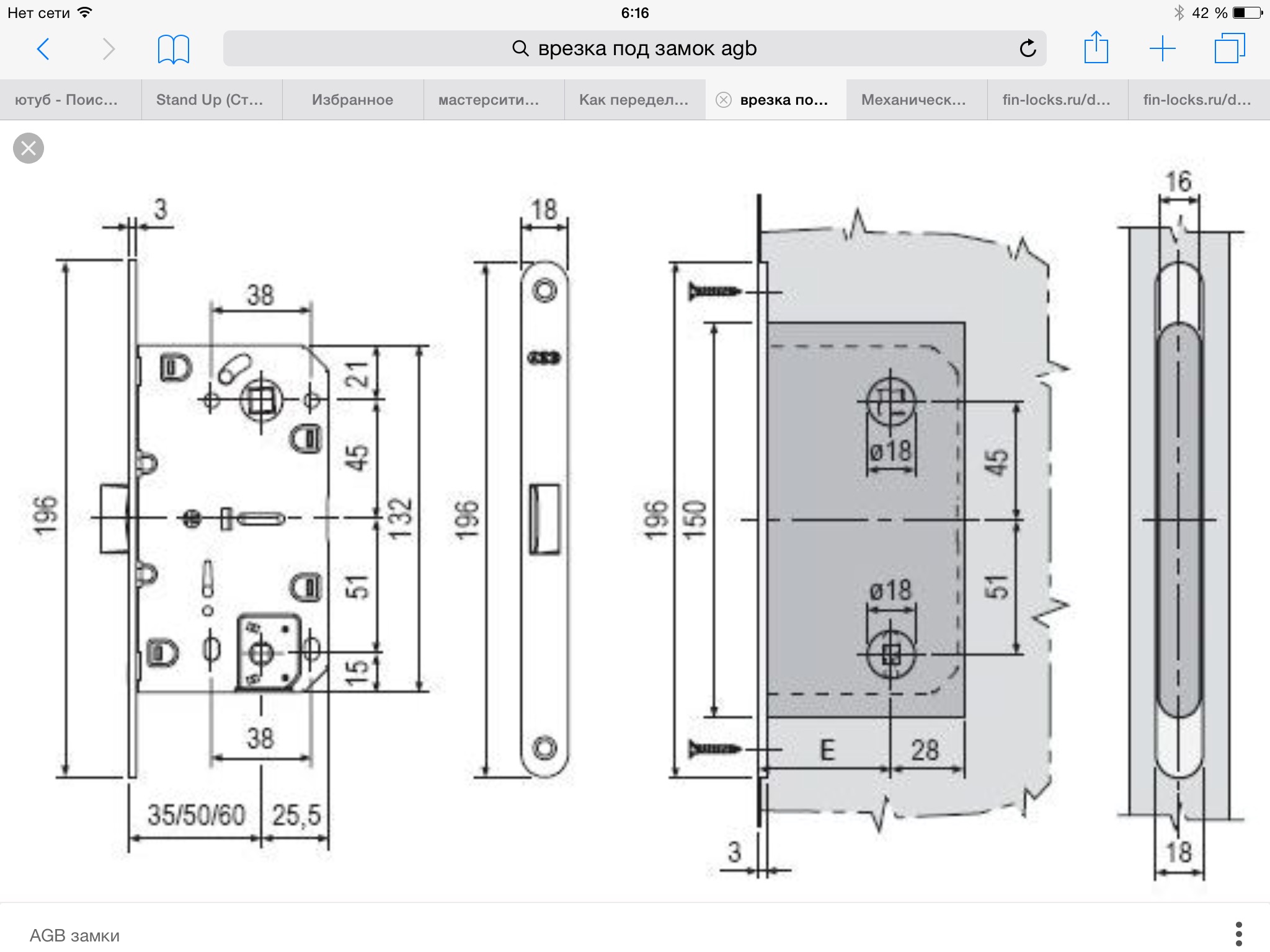

А это схема agb
Засада #1 Итак ширина планки лицевой 20 мм у фина у итальянца 18!!!
И тут что тут не делай итог будет # сралимазали
Засада#2планки замков различаются по высоте , но это решаемо
Засада #3это разность бексетов у фина он 72 мм и итальянца 96!отягчает все это что под фина отверстия под ручки на производстве вырезают ну где-то диаметром 35 мм такая тех особенность ручек для этого замка и даже если установить agb то из разности мы не перекроем эти отверстия

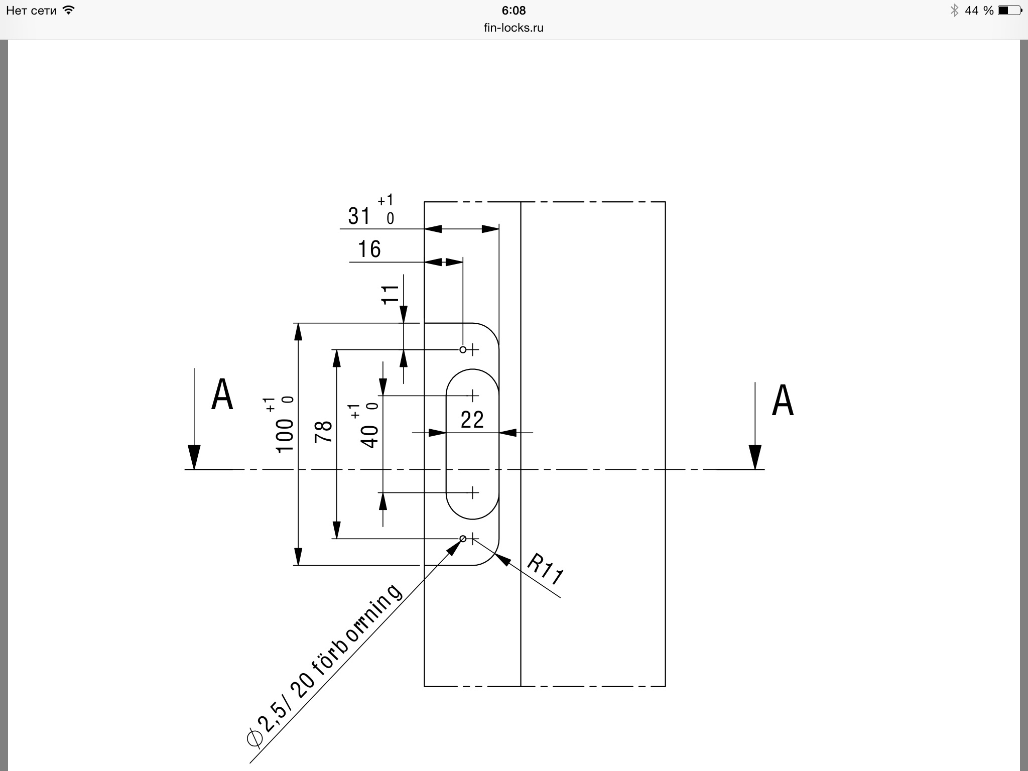

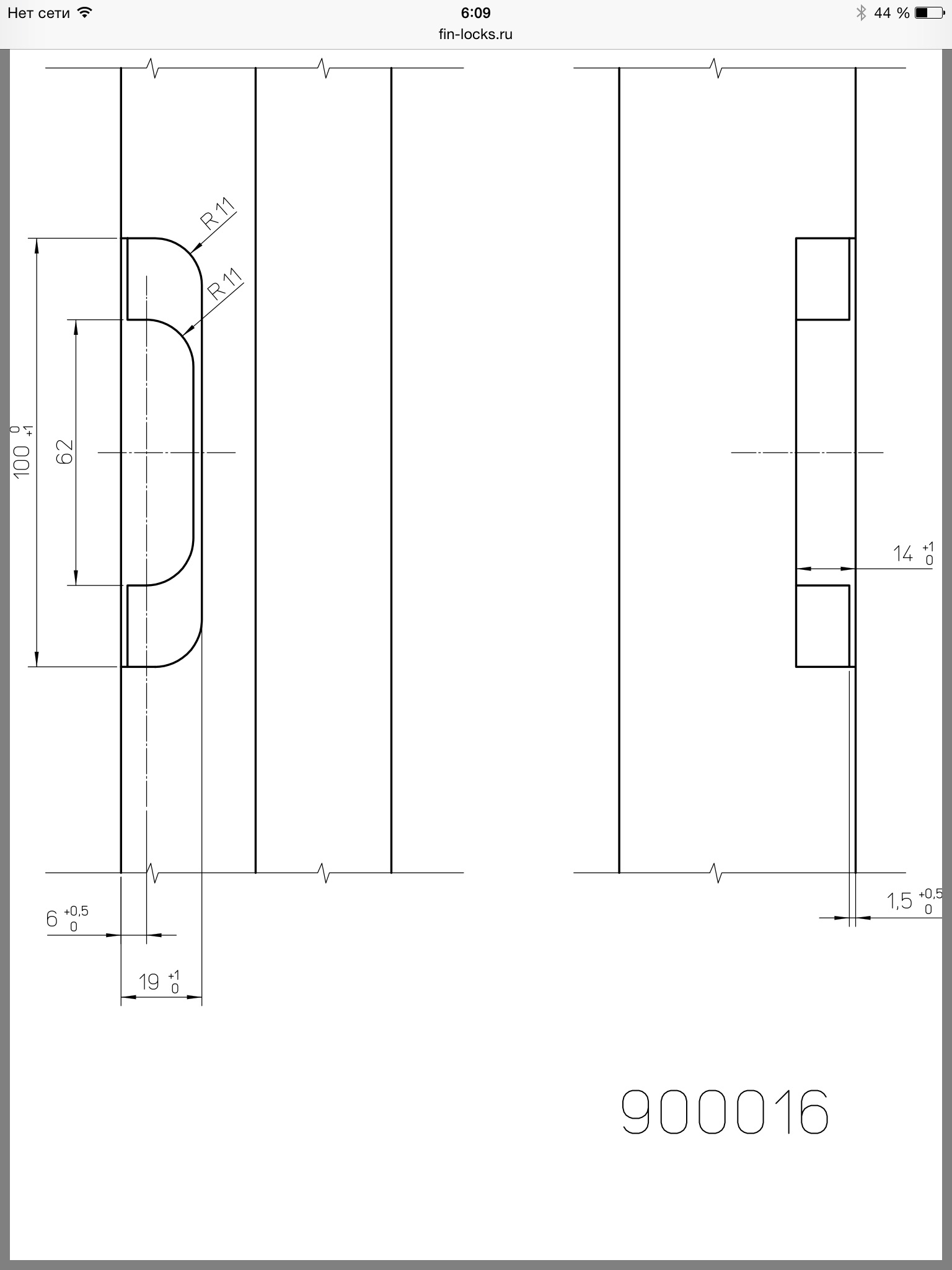

Засада#4 о которой автор еще не упоминал , но попробую. Это ответная часть замка она также как и замок неистово оригинальна и монструозна.
Два варианта ответки для полотна с двойным притворам и обычным полотном и твои и в другом случае это находится совсем в противоположной части галактики от ответки agb. Что тут будет!? Ну я уже писал выше.
Итог: как по мне : " ну и зачем мне такие НОВЫЕдвери где будет что подмазано подклеено И так далее.
