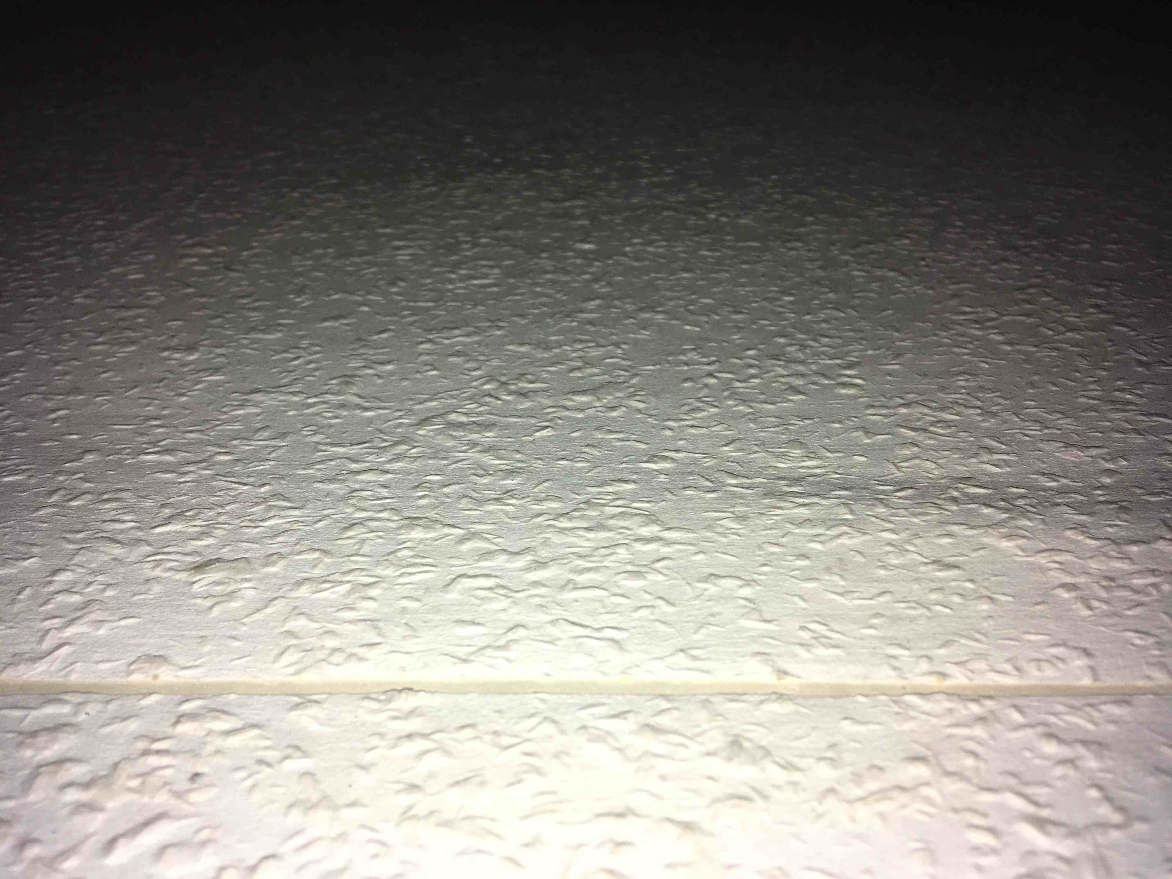

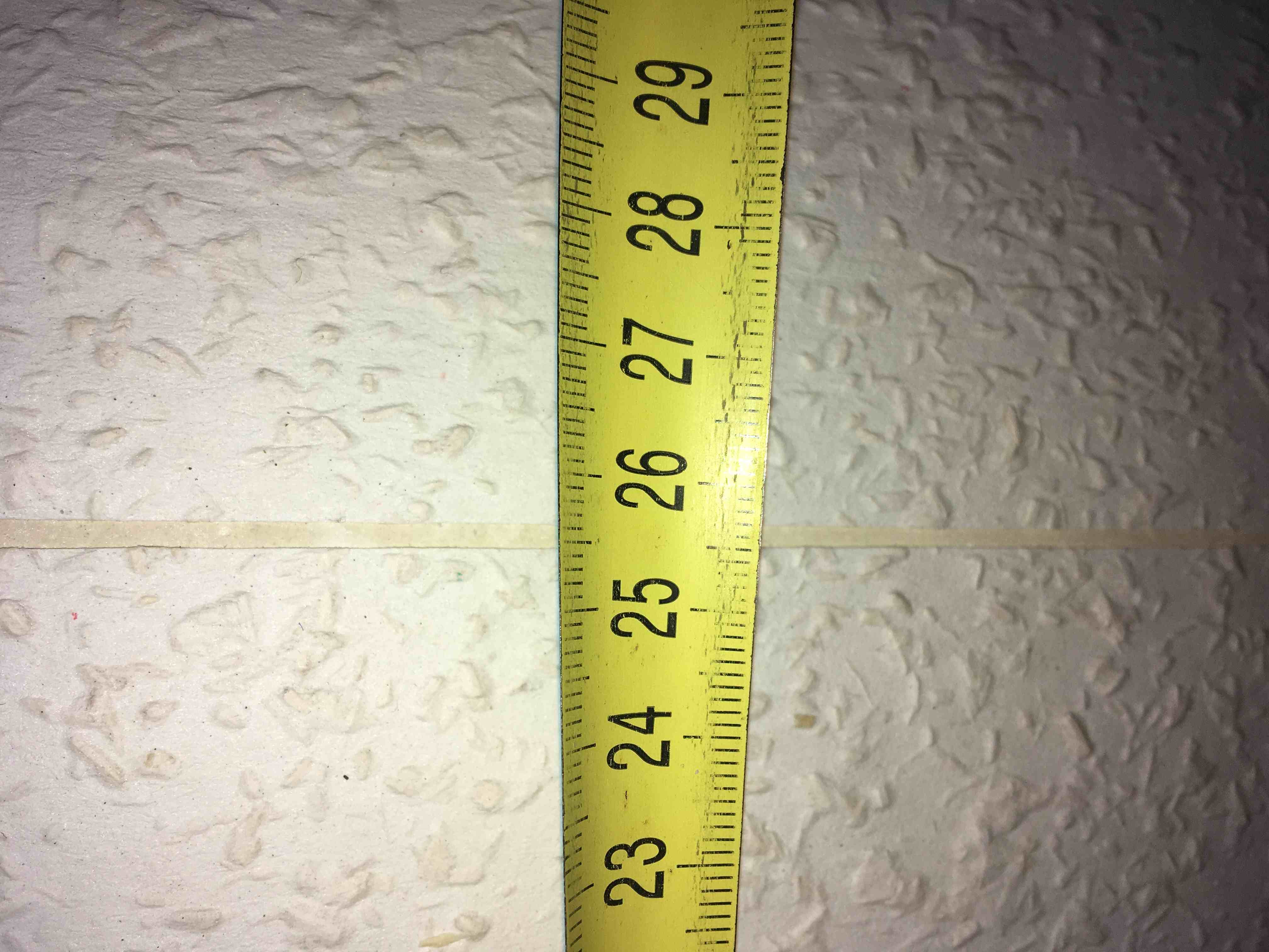

Обои бумажные рауфазер. Клей Пуфас эколог 3000.
После оклейки и подсыхания результат на фото. Видно также что возше шва лист вообще отклеился. Мастер уверяет что все дураки и что он клеит их с 1992 года, жалоб не было (ага, классика жанра - "я 30 лет идиот и никто не жаловался", но это лирика) и чтобы я не переживал, все будет в итоге нормально. Выбор обоев и клея был по совету мастера, все согласно инструкции. Стены - гипсовая шпаклевка (сначала неустановленная гипсовая штукатурка, затем кнауф фюллер, потом унифлот).
Говорит что клеил так: 1) за день до поклейки грунтовал слабым раствором клея (стены пожелтели при этом) 2) наносил клей на обои, давал им не менее 10 минут пропитаться, потом клеил встык. 3) клея наносил так что расход составил в 2 раза больше запланированного
Позвонил продавцу, тот сказал: 1) скорее всего недостаточно клея или тот жидкий 2) выдержано слишком большое время перед наклейкой (надо не более 10 минут)
Что говорит мастер: 1) причину не знает 2) предлагает вырезать 2мм отрезки и вклеить между стыками 3) сдирать обои не хочет, говорит трудозатратно
Что считаю я: 1) вырезать 2мм из этих обоев невозможно (продавец со мной согласен), и даже если так, у меня будет на каждом стыке 2 шва вместо одного 2) шпаклевать не хочу т.к. по всей стене будут через каждые 50см колонны швов без фактуры 3) надо отдирать, чистить стену и клеить заново 4) перед наклейкой выяснить причину неудачи, а если она окажется неизвестна, то вернуть обои и заменить на другие
Ситуация мене не нравится тем что: 1) я хочу чтобы было идеально, а не абы как (стоимость работ 200 р/м2, это по рынку или чуть выше) 2) испорчен 1 рулон, его надо заказывать из Москвы, стоит он 1200, но это мелочи 3) если искать другого мастера то еще неизвестно как получится у него 4) я все же хочу эти обои, а не другие 5) в целом мастер хороший и ранее в крупных косяках замечен не был
Прошу любых комментариев по делу. Как лучше поступить? Что сделано не так? Как исправить? Мастер совсем криворукий или не очень? Врет ли он про то что клеит эти обои 25 лет?

про криворукость не знаю, а про 25 лет - не врёт. клеит, безпрерывно. Именно эти обои. ................... п.с. у меня однажды разошлись обои в одном месте. ну тоесть разошёлся только один стык из всех ..так я смочил это место, отогнул побольше, намазал клея, растянул-вытянул (обои были виниловые, тянулись как резина), соединил встык, прикатал хорошенько. Больше не расходились :) Может, тоже попробуете так?

у меня разные обои при ремонте были,бумажные в детской наклеены,сам тоже пуфас 3000 покупал,маляры сказали для себя любимого надо пуфас гк 10 приобретать,а этот верни,приобрел,все наклеено идеально

могу предположить:
  • 10 мин слишком долго.(я обычно не больше 5-ти минут выдерживаю).
  • унифлот под обои не самый лучший вариант, нужно что-то "погрубей". нечто подобное наблюдал, когда ребята шитроком под обои шпаклевали, а потом грунтовки не пожалели, в общем "стекло" получилось...
  • слишком много клея. Исправить ситуацию можно попробовать методом "двойного реза", если конечно у вас остались обрезки. рисунок на ваших обоях позволяет это сделать.

Грэй, бумажные обои не тянутся никак....и т.к. они Рауфазер двухслойные микшированные, то могут просто расслоиться. Прикатывать не выход, можно закатать структуру

вы сильно ошибаетесь. Именно бумажные обои мажут клеем и оставляют на несколько минут для набухания. Набухание - это и есть растяжжение. Мокрая бумага тянется, да ещё как! чтобы структуру не закатать, катать надо резиновым валиком.

Я клеил бумажные отечественные обои по 30р за рулон (в нынешних ценах это около 100р), они действительно тянулись хорошо. Но Атик продает Рауфазер уже много лет, наверное с этими обоями отдельная ситуация.
