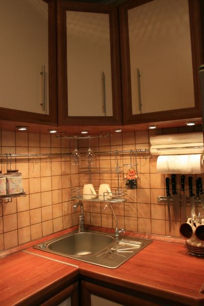

PS Пятиугольный шкаф на кухне в углу - не советую - здоровый, тяжелый и бесполезный сборник хлама... головой еще об него биться...

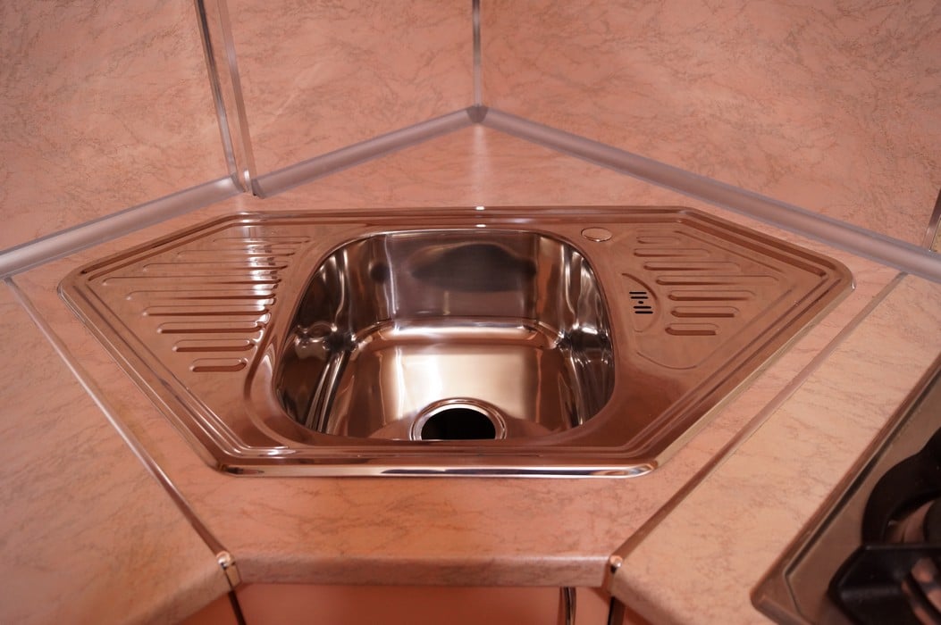

BV, Почему нет? Мне показалось что такая мойка более удобна в использовании т.к. не стоишь в угле, места больше, а минус только в том, что действительно такой шкаф занимает больше места. И хранить там, например, только редкоиспользуемые вещи. Или куда бы вы посоветовали разместить раковину с высоты своего опыта?

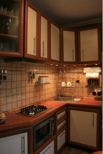

cabuk написал: Мне показалось что такая мойка более удобна в использовании т.к. не стоишь в угле, места больше, а минус только в том, что действительно такой шкаф занимает больше места.
Пятиугольным шкафом пользоваться неудобо, это мой практический опыт. Сушку для посуды в нем не размесить и используется козырное место как кладовка или анртрисоль. Чтобы этот шкаф не закрывал мойку, пришлось вешать мебель выше нормы (не удобно добираться до верхних полок). Правда было это давно (2006 год) и бюджетно:

BV написал: Пятиугольный шкаф на кухне в углу - не советую - здоровый, тяжелый и бесполезный сборник хлама... головой еще об него биться...
Картинка кажет что речь о напольном для мойки, как об него головой биться как-то не понятно.
cabuk написал: Почему нет? Мне показалось что такая мойка более удобна в использовании т.к. не стоишь в угле
Ни кого не слушайте и делайте как вам удобнее. Знаю товарища который просил именно так ему поставить плиту в угол и его это вполне устраивает после реализации этого плана (ни сколько не жалеет).
AKI написал: Пятиугольным шкафом пользоваться неудобо, это мой практический опыт. Сушку для посуды в нем не размесить и используется козырное место как кладовка или анртрисоль.
Когда он висит под потолком, то несомненно будет антресолью, но если бы висел пониже (с нижней полкой на уровне глаз), то нижние две полки вполне доступны на всю глубину, а третья верхняя уже антресоль. Сушку при желании тоже можно разместить в той или иной мере, но углами в этом случае придётся пожертвовать или будут так же вроде антресолей за сушкой.
AKI написал: Чтобы этот шкаф не закрывал мойку, пришлось вешать мебель выше нормы
Тут бы не шкаф вешать выше, а мойку ставить в более удобное место или хотя бы повернуть её чашей вправо, а лопух для сушки в угол и пользоваться раковиной стало бы удобнее.

ser000 написал: но если бы висел пониже (с нижней полкой на уровне глаз), то нижние две полки вполне доступны
Но тогда он закрывал бы мойку для человека обычного роста (160+ см). Да и влезать через узкую дверцу в большой объем полок - то себе удовольствие: доставать и убирать предметы нужно по очереди. Теряется доступность того что сложено в глубине.
ser000 написал: шкаф вешать выше, а мойку ставить в более удобное место или хотя бы повернуть её чашей вправо
Справа под крылом сушки - стиральная машина. Еще правее холодильник. Чтобы фантазии исключить, добавлю, что это 5м2 кухня в хрущевке, которую давно снесли.

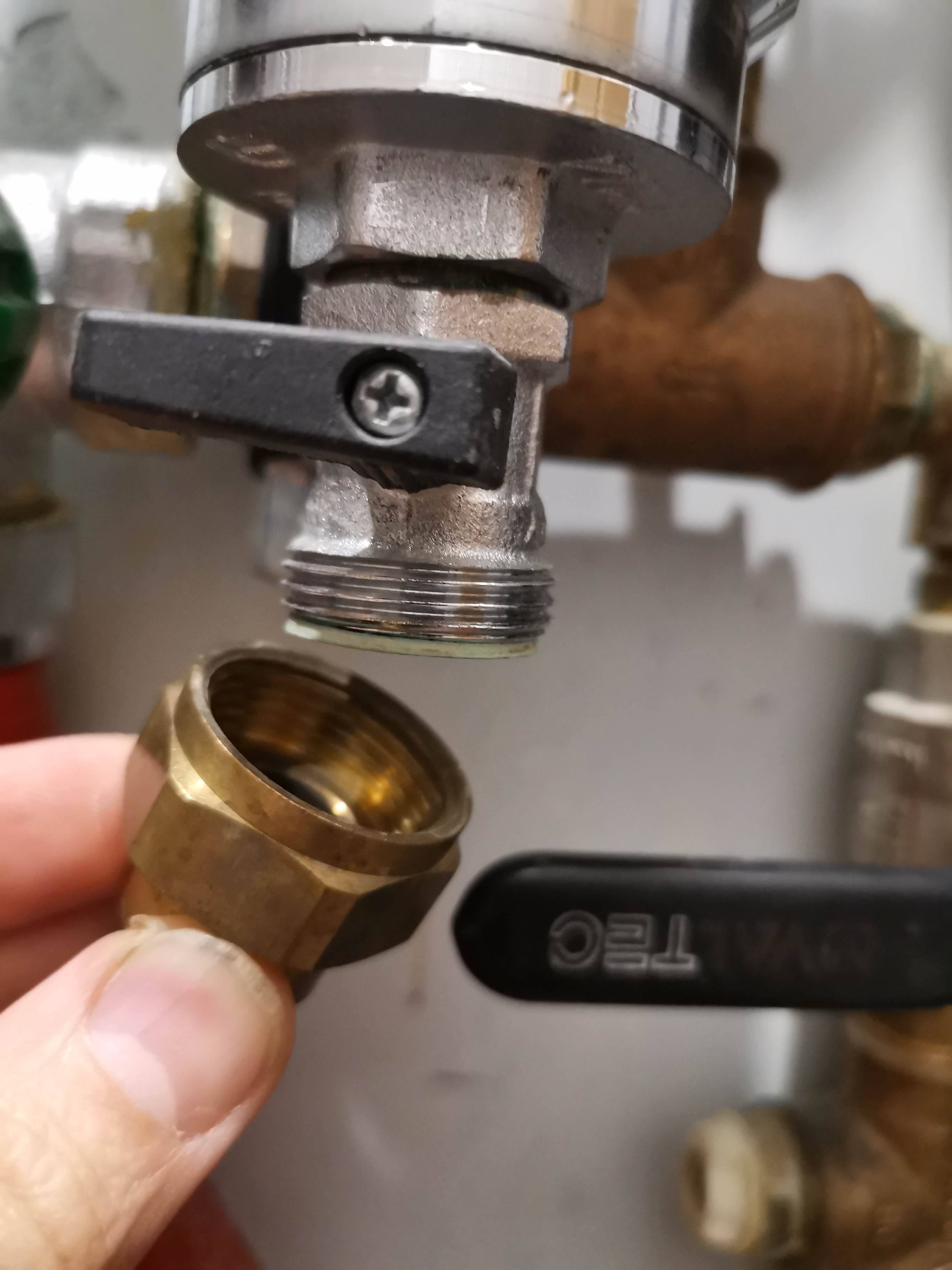

Здравствуйте, видел много видео, где слив от фильтров FAR подключаются трубой рехау. Но на фильтрах стоят штуцеры, каким образом происходит соединение с фитингом?

AKI, В вашем случае мойка именно угловая 90 градусов, я же хочу трапециевидный шкаф , с такой же мойкой

cabuk написал: В вашем случае мойка именно угловая 90 градусов, я же хочу трапециевидный шкаф , с такой же мойкой
Делайте, но не забывайте про стыки, т.к. если они не будут обработаны(не защищены), а вода рано или поздно туда попадёт и начнёт всё это дело вспучиваться (искусственный камень со склейками в этом случае может оказаться лучше, но кончено дороже выйдет). Доступ под моку будет лучше чем за углом в прямом шкафу.

AKI
AKI
Регистрация: 28.03.2012
Сообщений: 6814
12.08.2019 в 12:24:25
cabuk написал: трапециевидный шкаф , с такой же мойкой

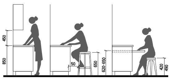

Удобство пользования это положение рук. Расстояние до ближайшего края мойки что на вашем фото, что на моем - одинаковое. Поэтому если повесить над ней шкаф ниже уровня лба, то:
Нарисуйте на левой картинке вместо узкого шкафа на стандартной высоте широкий пятиугольный. Впрочем, делайте как вам удобно.
P.S. Полированная нержавейка в раковине превращается в исцарапанную и пятнистую очень быстро. Советую, выбирайте "рогожку" (рифленую нержу). Про сочетание фактуры (матовый метялл и глянц) надеюсь вы в курсе...
AKI
AKI
Сообщений: 6814
12.08.2019 в 12:29:48
ser000 написал: В таком раскладе вероятно можно было бы повернуть и вынести раковину на левую столешницу.
Если вы обратили внимание, левая столешница не стандартная - узкая (45 см.) Вынести на нее раковину невозможно. Кроме того варочную панель нельзя размещать впритык к раковине.

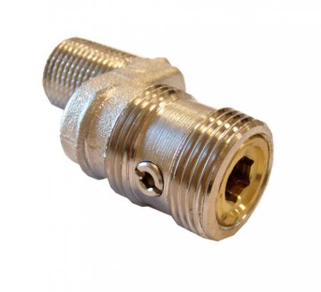

Vilebone написал: Здравствуйте, видел много видео, где слив от фильтров FAR подключаются трубой рехау. Но на фильтрах стоят штуцеры, каким образом происходит соединение с фитингом?
Vilebone, штуцер можно открутить, останется обычная наружная резьба 3/4".
На неё хорошо идёт разъёмное соединение с накидной гайкой (на фото как раз такой фитинг, только для МП, для СП есть аналогичные).
