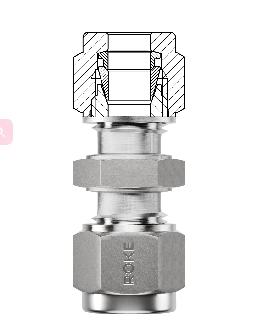

300 бар медь...до 600 бар нержа - специальные компрессионные соединения.

Есть беспрокладочное шаровое соединение
И где есть шар-конус в быту? Разве что ручные вентили для подключения батарей встречаются.

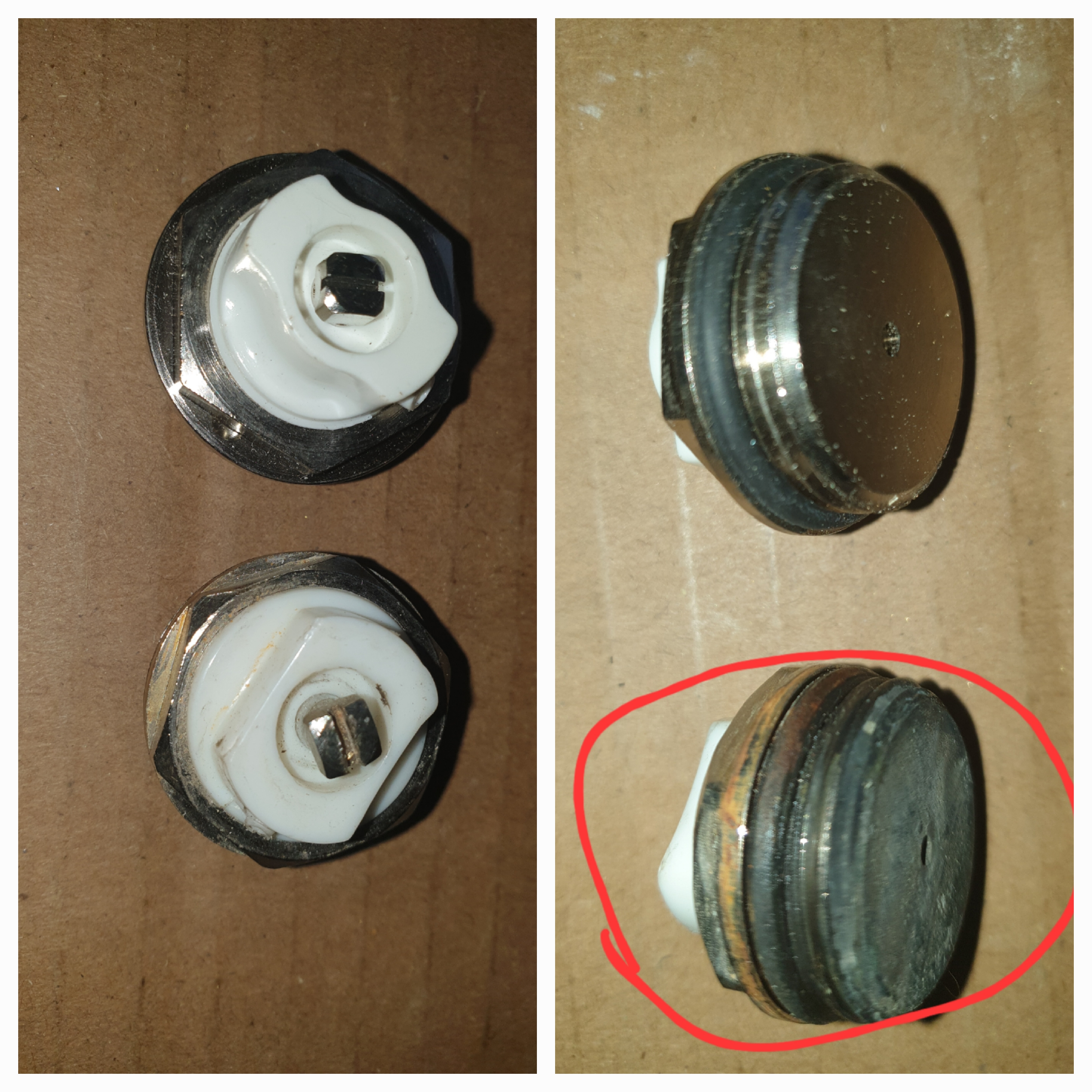

300 бар
Почему сразу речь о "триста"? "Одна бабка сказала" и теперь это всерьез надо обсуждать? Ну, ок. Все намного раньше, в любом случае. Распространенная и многим известная проблема подтекания заглушек/маевских на радиаторах. Не каждый маевский хорош. Широкий бортик надо. И ответную часть - тоже соответствующую. Откуда в панельном доме на отоплении 300? Однако потеки именно на маевском с о-рингом. 1000039143
Очень много где - и на меди под пайку, и на фанкойлах и на американках

master.msk написал 01.05.2025 в 14:04
Подтверждаю. Даже в штатных комплектных. Прессуешь на 6 - не текут, на 10 капли.
