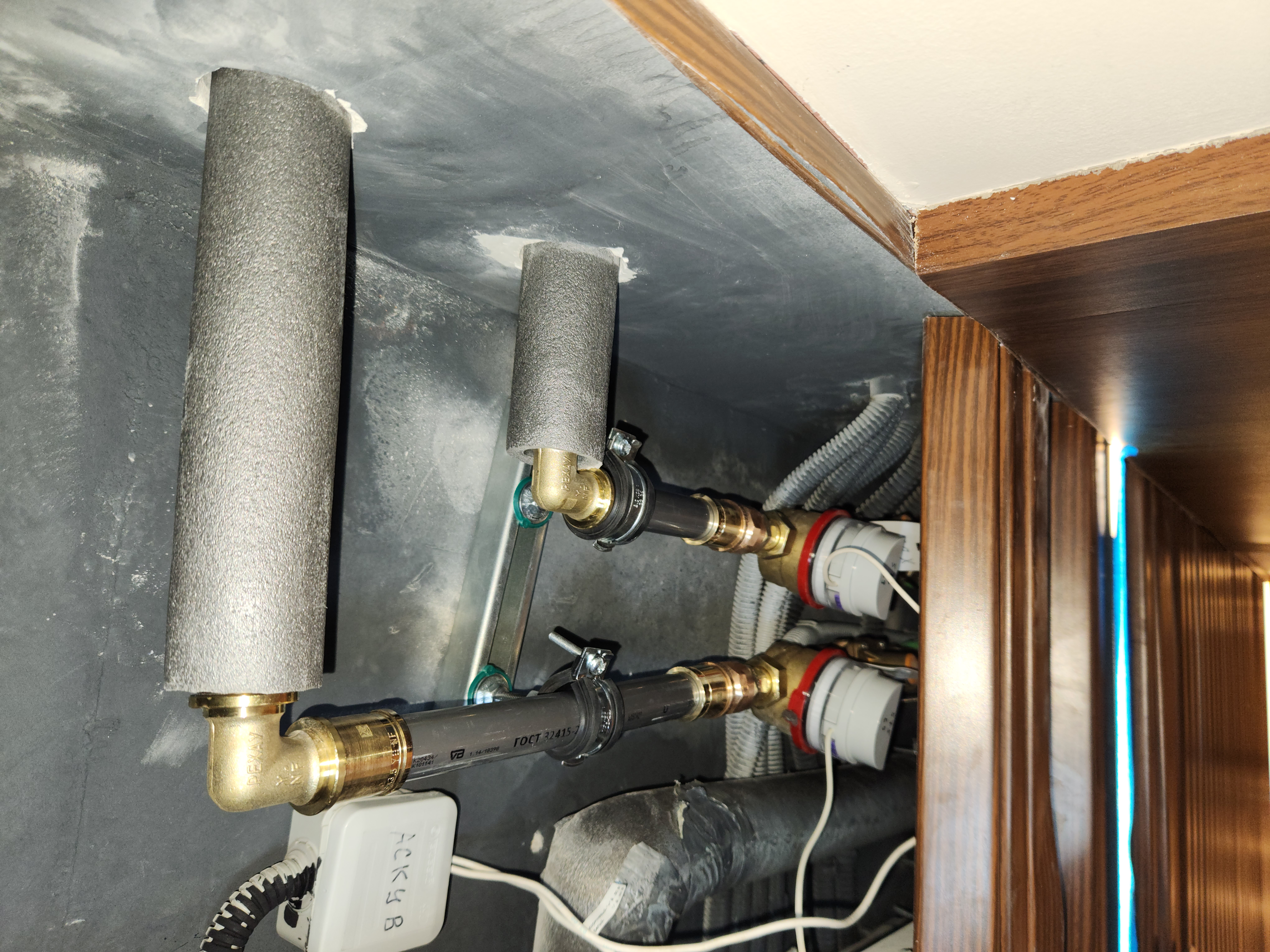

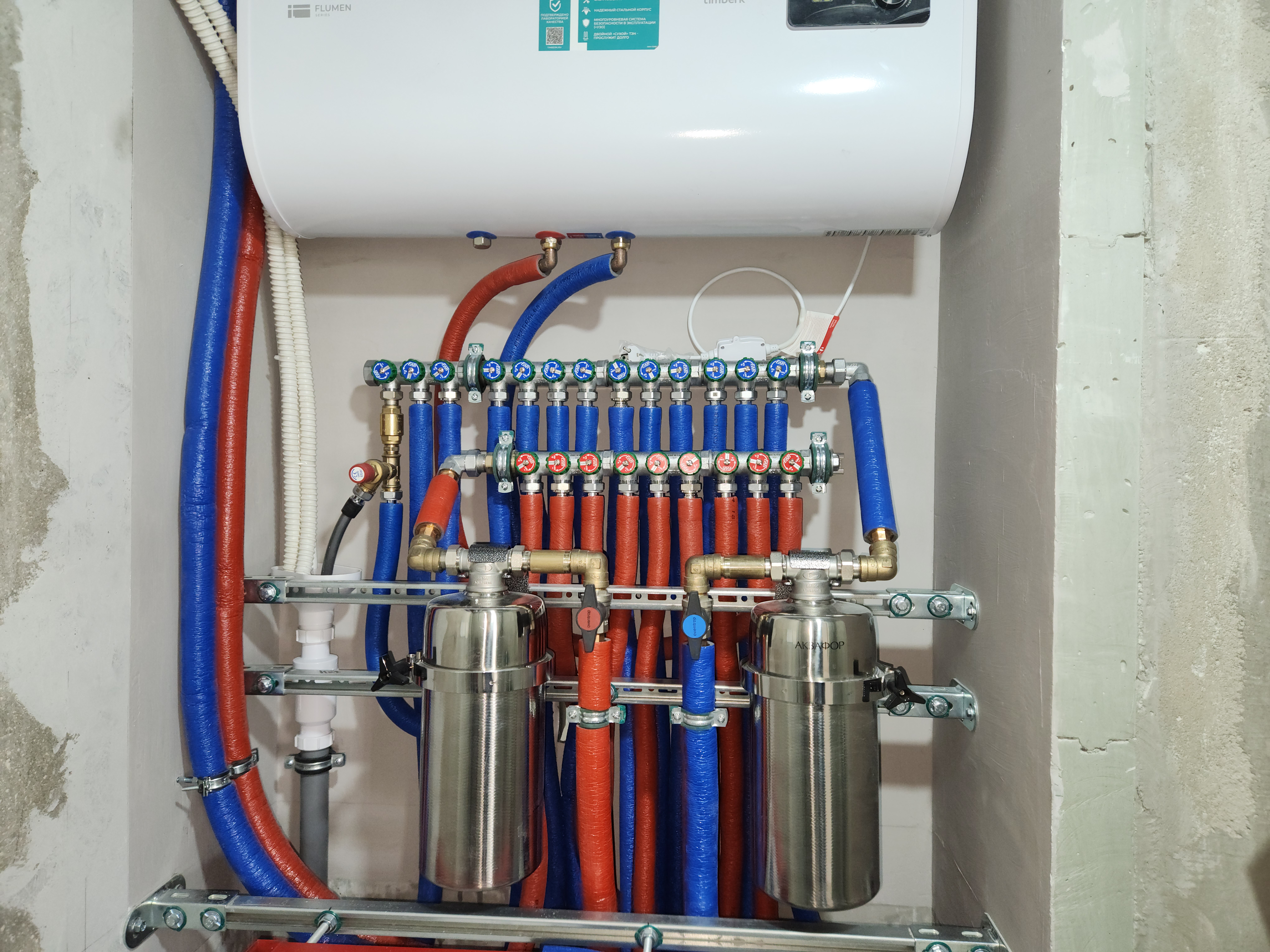

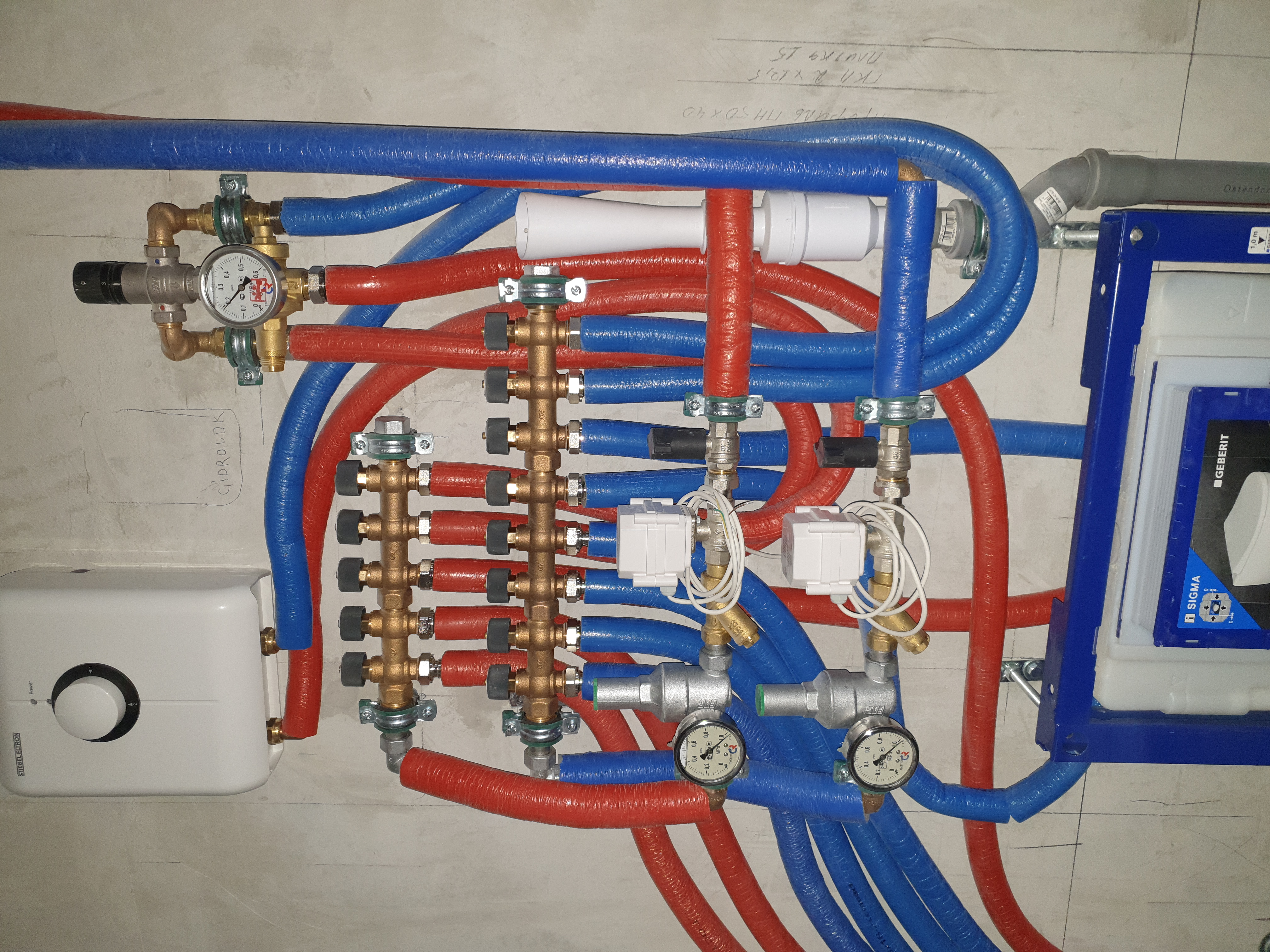

Вообще не понял, к чему начали краны /вентили обсуждать, двадцать первый век, приложение в телефоне, типа открыл ворота/закрыл ворота. Кран в квартире нужен, что за вопрос. Далее, грязевик индивидуальный, тоже не помешает, т к в общем коллекторе на много квартир, интенсивно откладываются отложения из мелких частиц, отваливаются большими кусками, прилетают. Регулятор давления, т.к соседи влияют, своим рд можно снизить. Манометр. Чтобы понимать, почему "нет напора". Коллекторы. Чтобы не делать много тройников в недоступных местах и иметь возможность отключить по отдельности, для ремонта например. 20211123_192202плюс, если вдруг понадобится водонагреватель или смеситель для гигиенического душа, также придется завести ввод сначала в условный "сантехшкаф" , затем уже раскидывать к потребителям, даже, если тройниками. Зачем, все эти, теоретические изыскания, типа "кого ты больше любишь, маму или папу", я не понимаю.

Славик64,  надо грязевики. И не только. Краны и прочее, перечислил, не "навороты". Без наворотов, это именно то, что написал .С наворотами немного по другому. 20240626_132616Краны. Грзевики не стал в данном случае, не потому что "с грязевиками будет без наворотов", а потому что рд и грязевики индивидуально на квартиру, в мопе. И ветка от стояка на две квартиры. 20240601_152007 Надо не "догмами мыслить", которые вы вычитали/высмотрели в сети, а владеть вопросом, как "рыба в воде", естественным образом.
