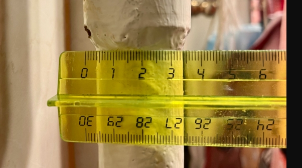

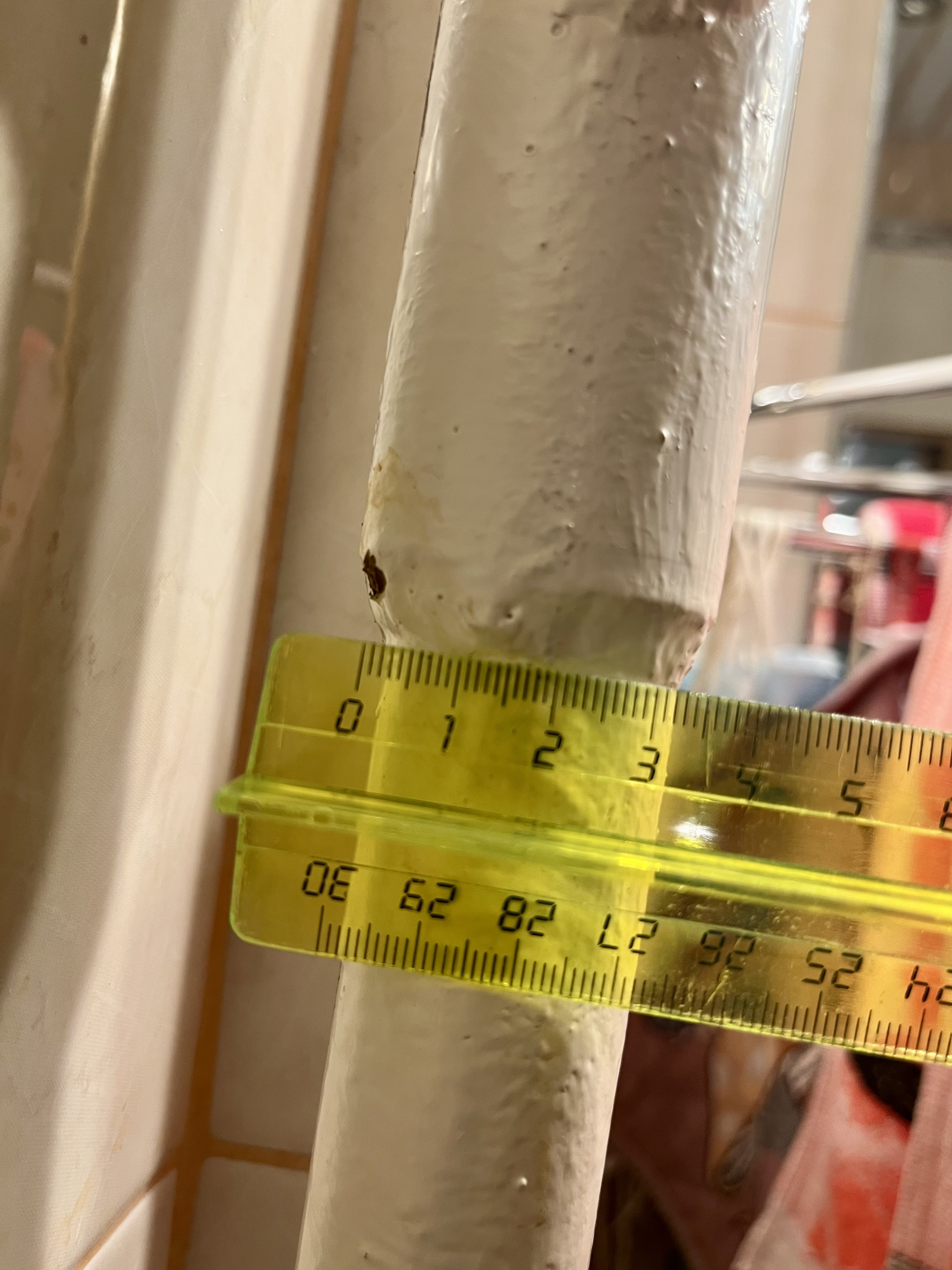

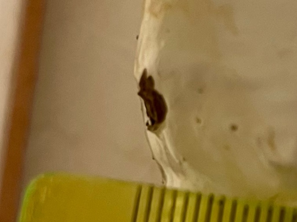

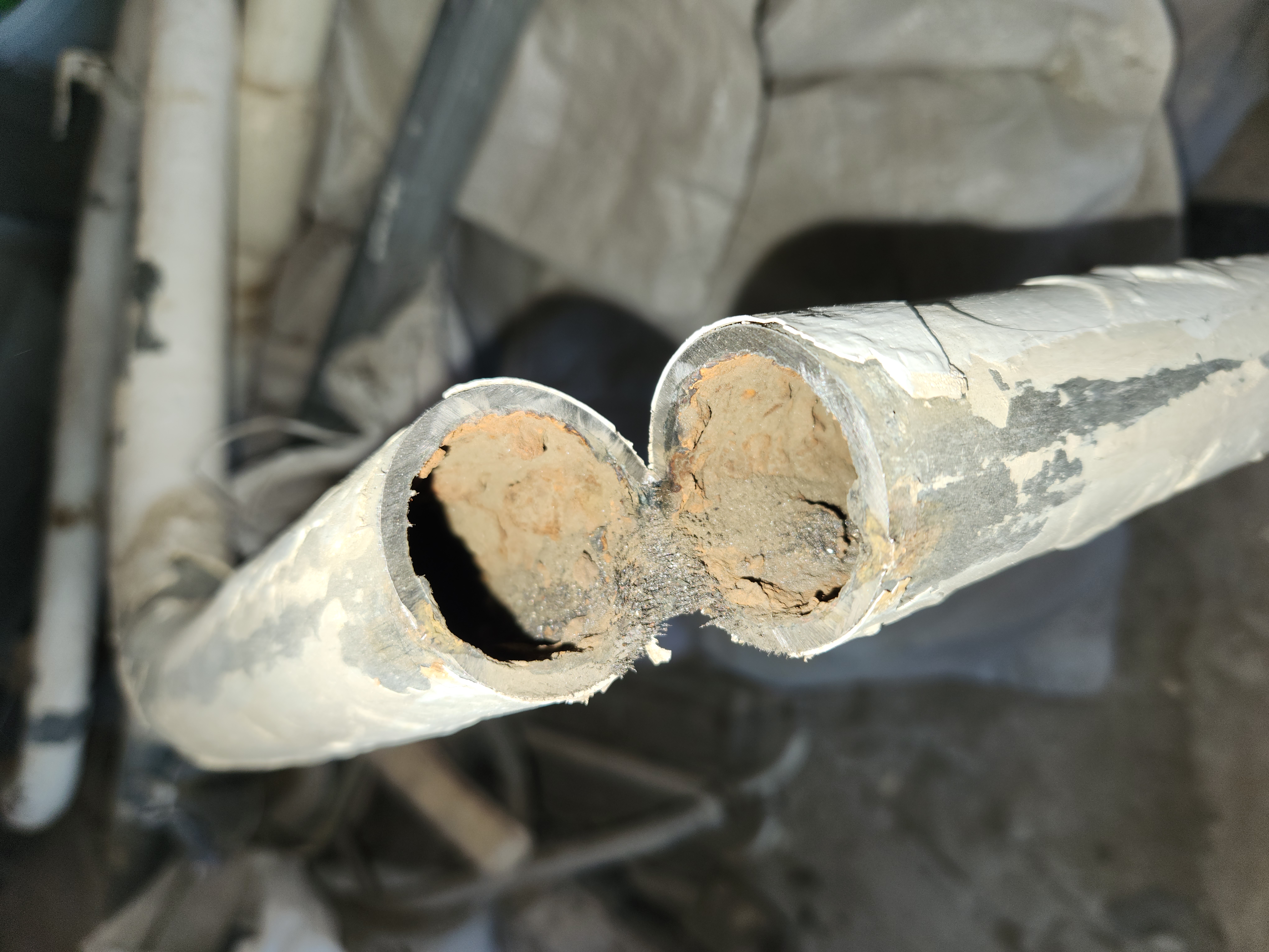

Добрый день. У родителей труба, питающая полотенцесушитель, дала ржавую течь. Сейчас чудом отключена вода в ней на недельку. Поэтому не течет. Заявку оформили, будут переваривать, но не ясно по срокам. Возможно, придут уже после подачи воды. Думал наложить какой-либо страховочный хомут пока. На всякий случай. Проблема в том, что свищ в очень не удачном месте, на перепаде высот (( Есть вообще какие-либо хомуты для подобных мест? На фото ниже - пример хомута, но он для ровных труб ((

Попробовать нарезать в отверстии резьбу и потом вкрутить болтик с намотанным льном

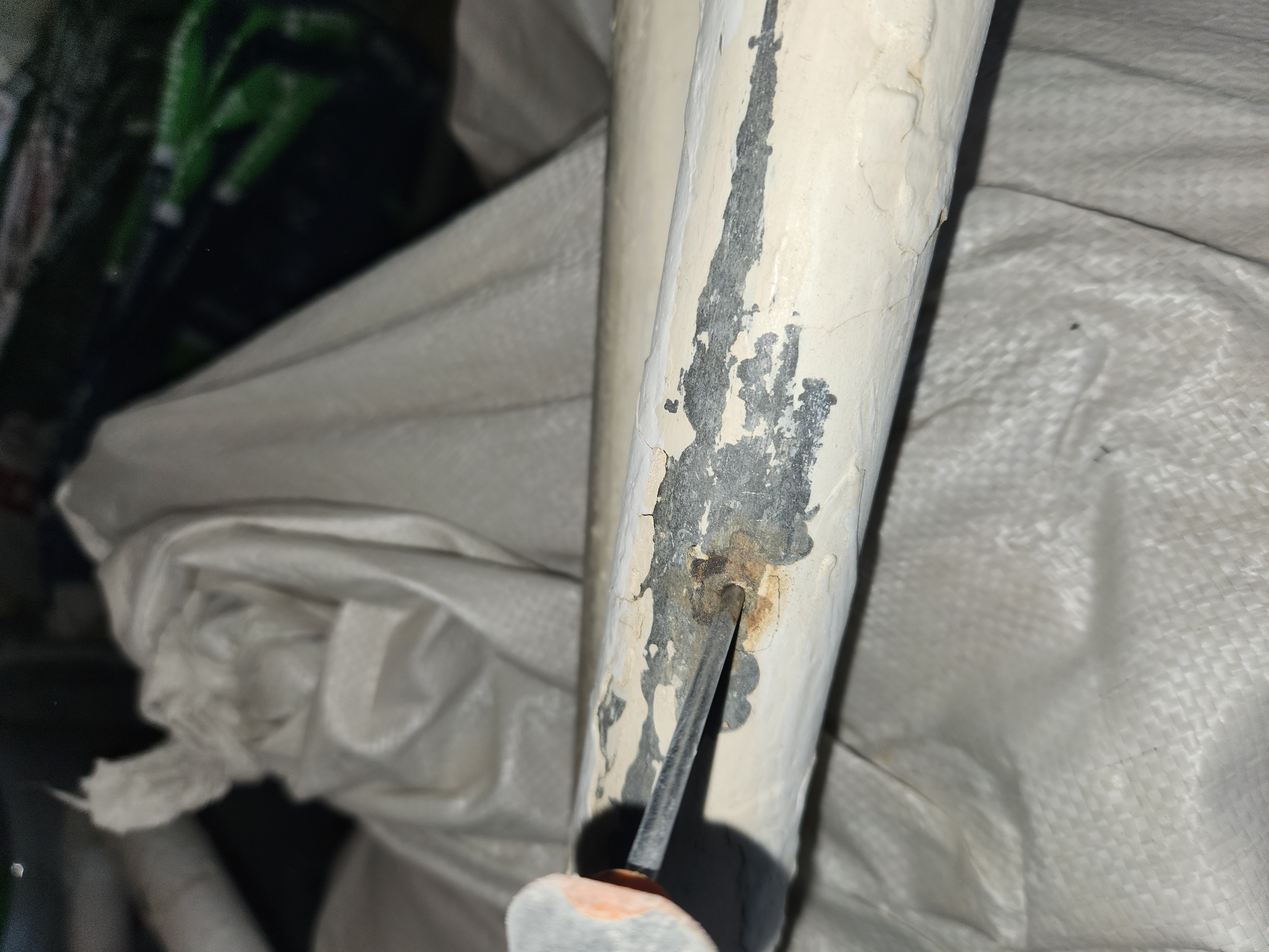

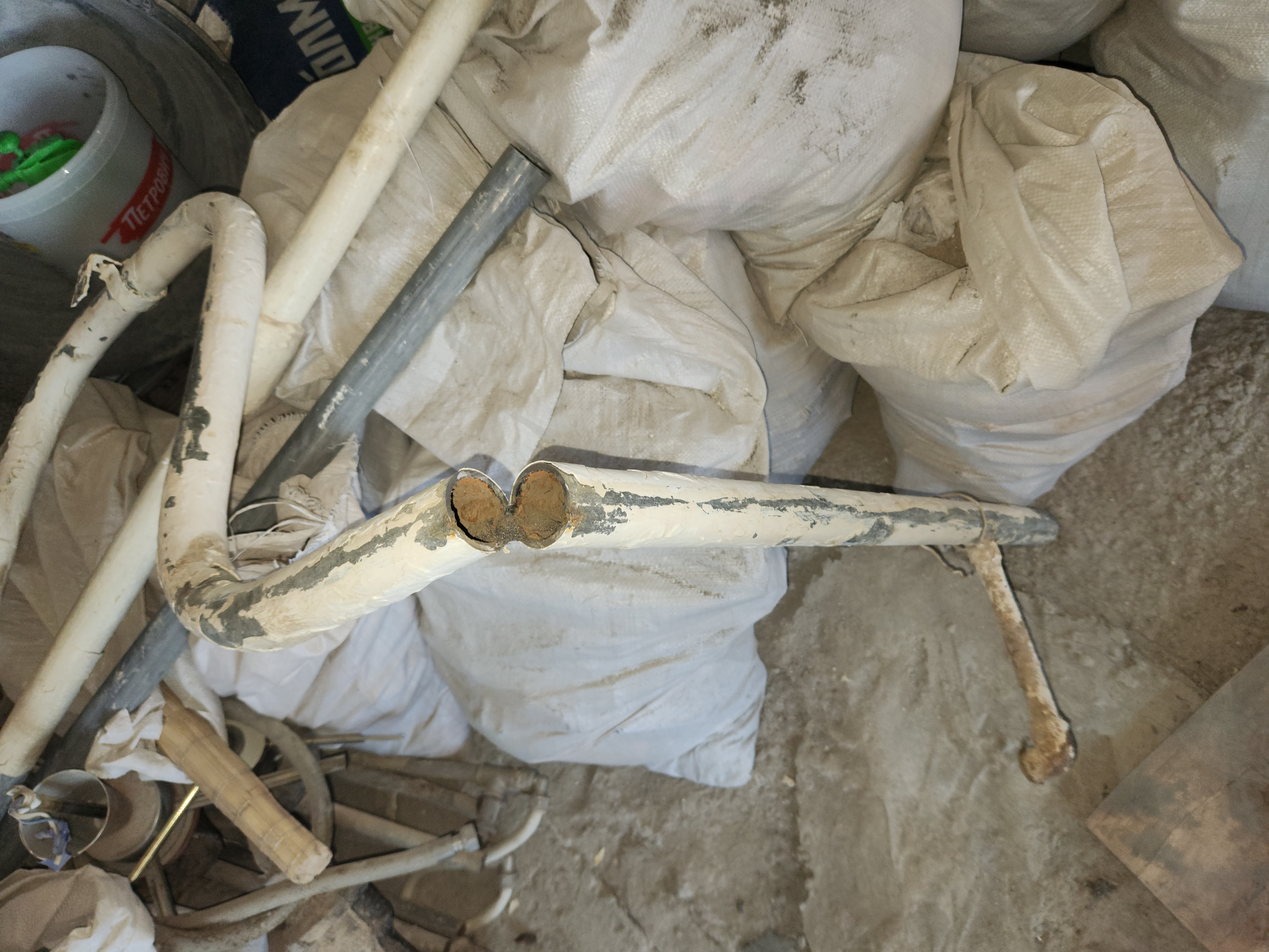

Если бы это был свежий дефект сварки, теоретически, можно было бы забить/вкрутить что то или просто заплющить. Но, скорее всего, это коррозия. Не отверстие, а дырка, имеет форму конуса, который расширяется внутрь трубы. Не в чем нарезать резьбу.

Взять несколько шпилек диаметром 5мм-их приложить снизу Попросить жену придержать чтобы не упали а самому-хомут с резинкой Перед этим можно шпильки обмотать изолентой-что бы не падали Короче идея в том что бы убрать разницу в диаметрах Сделать внизу опору для хомута

И как Вы себе это представляете? Безымянный

Я-про конкретное фото с жёлтой линейкой-там чётко указана разница в 5мм В данном конкретном случае-по моему-можно как я предложил

Свищ под углом к поверхности трубы

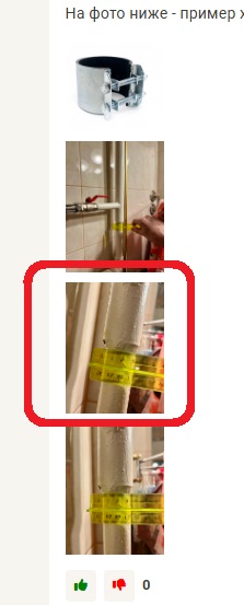

И конкретно какое фото Petrov Sy Вы увеличили?
Безымянный1Безымянный
