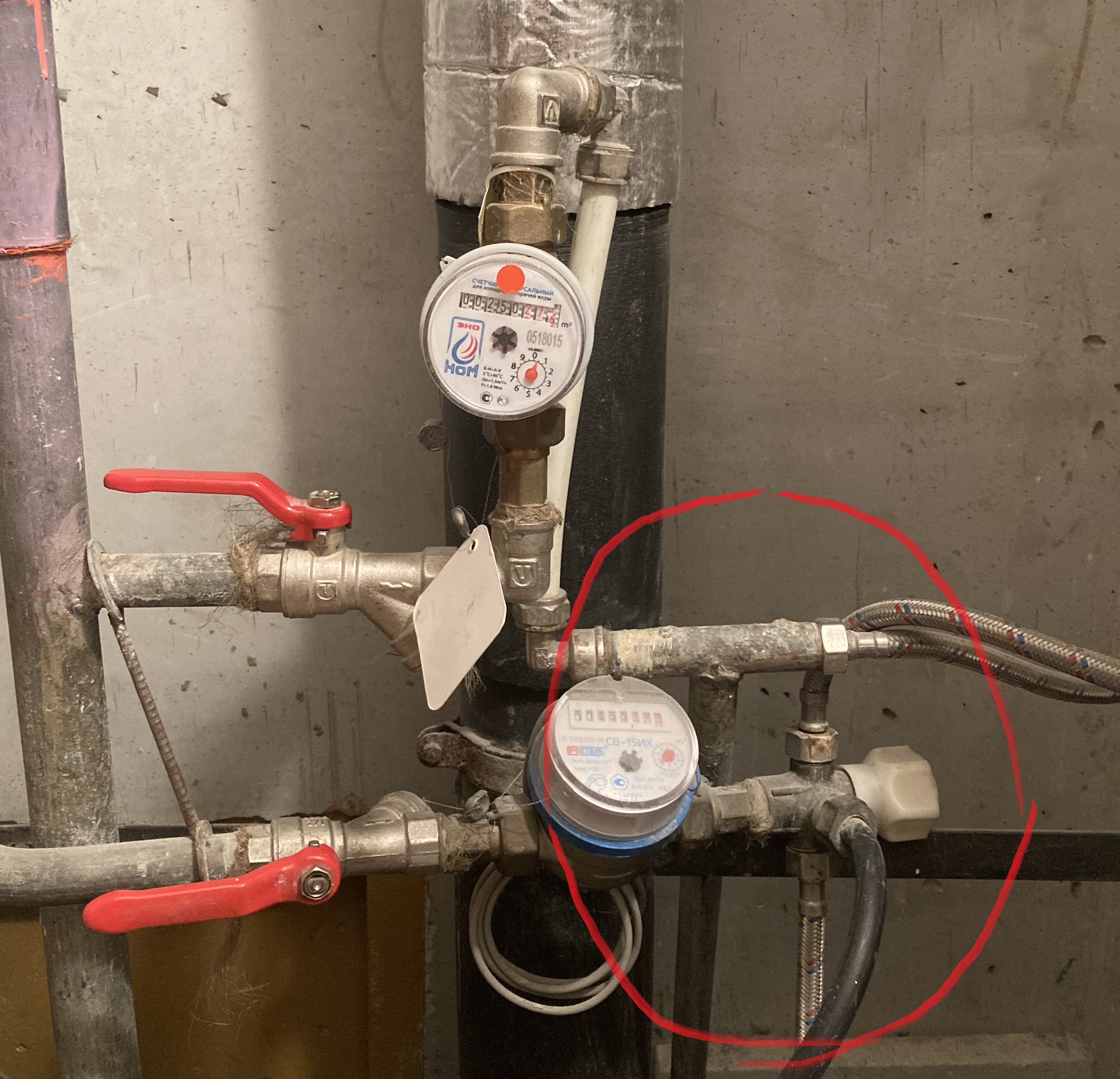

Здравствуйте! Понадобилось сменить железную водопроводную трубу горячей воды на гибкий шланг подводки, так как труба внутри уже сильно проржавела и площадка контакта с прокладкой дает течь. Но сантехник из УК зарядил хороший такой ценник в 5к, и это без учета материалов. Решено было попытаться заменить самому, насколько знаю нужен тройник и уголок. Но вот в какой последовательности и куда их ставить я не знаю, поэтому пришёл спросить сюда у знающих людей. Для общего понимания трубу я обвел красным цветом.IMG_1471

henkstom1 написал 02.09.2025 в 22:48
Не надо вам браться за эту работу. Будет потом дороже, чем 5К )
Накрутить удлинитель резьбы 25мм на лен с пастой и на него гибкую подводку.
И копить денег на глобальную переделку воды.
Здравствуйте! Понадобилось сменить железную водопроводную трубу горячей воды на гибкий шланг .....
Кто ты по роду деятельности - слесарные навыки есть?
Наверное ты говоришь о торцевой прокладке - можно взять напильник (или болгарку у соседа) и сделать нормальный торец у трубы. Осторожно работай - отломать кран можно.

BV написал 02.09.2025 в 22:52
Мне показалось, что там не очень сложно, из того что слесарь объяснил. А они буквально за пару витков хотят мильён денег.
Это был бы хороший выход из ситуации, но буквально чуть ниже резьбы труба пропилена на 2-3 мм вглубь (видимо строителями) будто ее хотели отпилить и передумали. И хоть труба и с толстыми стенками, но сколько прослужит можно только гадать.
Требуется? Не понимаю почему.
MADONNA написал 02.09.2025 в 23:09
Ну как навыки, делаю понемногу. Напильником пробовал и болгаркой верхний торец два раза на 3мм срезал. Торец идеально ровный практически но в одном месте толщина трубы срезанной блестит, там около миллиметра, а все остальное ржавчина. И видимо это место и сифонит и из под гайки подводки набирается капля раз в минуту.

henkstom1 написал 02.09.2025 в 23:30
Не понимаю почему.
Вот поэтому:
Возможно уже пора...
Стенка трубы 2.8мм
