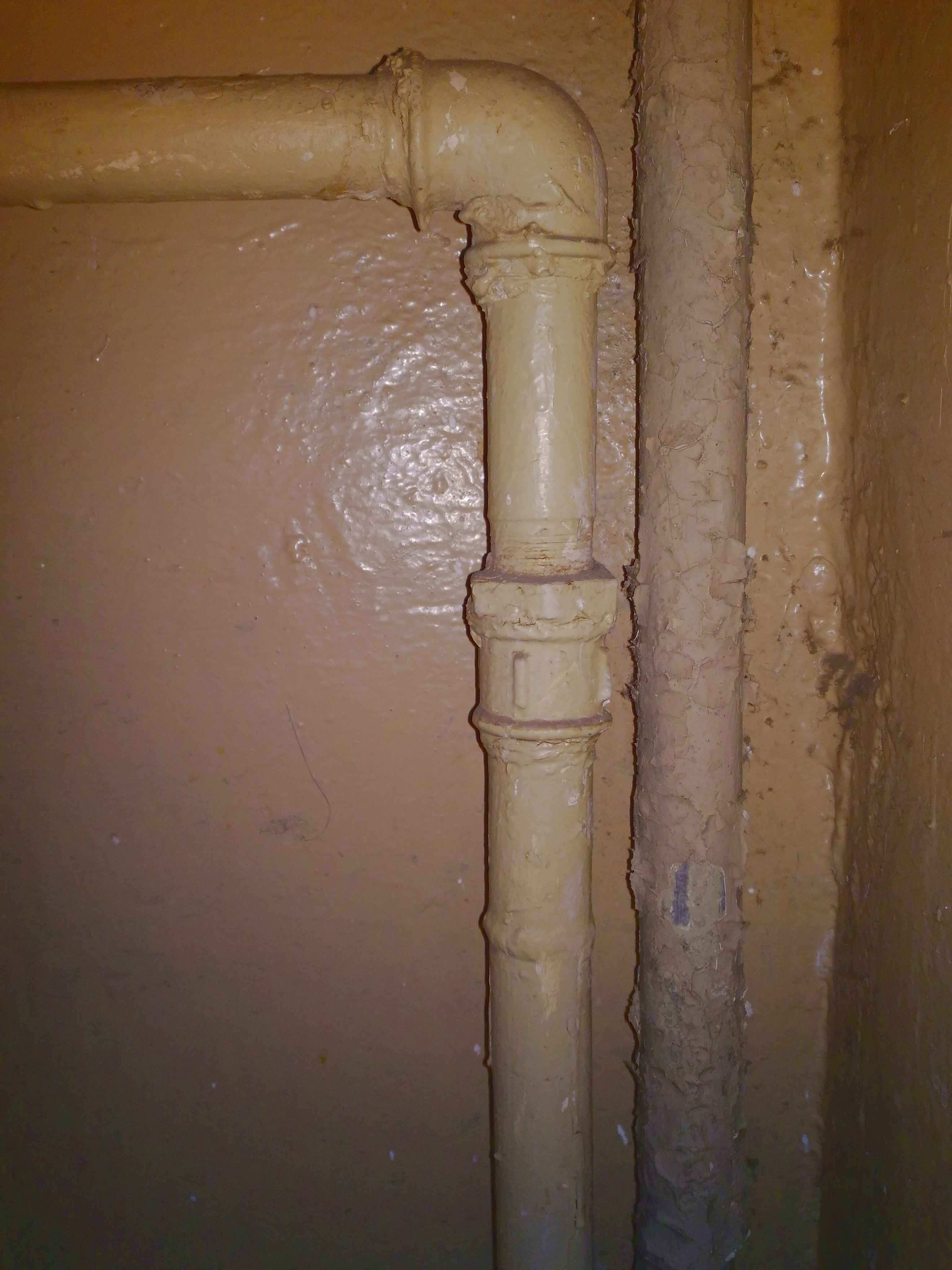

AlexBrbrbr написал: В доме делают капремонт. Предлагают по желанию, бесплатно заменить стояки водоснабжения в ванной (холодной и горячей с полотенцесушителем). Дом 1950 года, какого года стояки, я не знаю, но 25 лет точно не меняли. Трубы не вызывают нареканий, течей нет, ржавых подтеков на трубах нет. Только на фитингах совсем маленькие. Я отковырнул краску на фитинге, он оказался ржавый. Трубы-нет. На стояке ХВС из-за разности температур с окружающим теплым воздухом вся краска полопалась и висит чешуйками, но самое удивительное, что на трубе нет ржавчины, виден блестящий металл. Сказали, что каждому будут по желанию делать. То есть кто-то может отказаться и ему оставят старые стояки, а если кто-то этажом выше или ниже захочет- ему поменяют. Вот ломаю голову, стоит соглашаться или нет. С одной стороны, есть золотое правило: работает нормально- не трогай. Может эти трубы еще лет 50 прослужат, а если поставят новые, окажутся дешевые и сгниют лет за 10. Зачем менять то, что хорошо работает и не выглядит аварийно (не знаю, что внутри, но снаружи нормально выглядят). С другой стороны, все делают бесплатно, да и капремонт первый раз в жизни дома и может быть и последний. Если лет через 10 окажется, что надо менять стояки- будет за деньги и хлопотно. Вот фотки:
Стояк холодной воды в углу (справа), видна потрескавшаяся краска:
AlexBrbrbr, Добрый день! Скажите, пожалуйста, чем все закончилось? Через месяц предстоит капремонт. В раздумьях по поводу замены стояков. Дом 1970 года, соответственно 50 лет прошло. Соседи сверху менять трубы не будут. Как у вас все прошло?

14.02.2019 в 21:29:22
Katyshem написал: Соседи сверху менять трубы не будут.
Если будете менять, то главное это заменить трубы в перекрытиях.

Katyshem написал: Через месяц предстоит капремонт. В раздумьях по поводу замены стояков.
Так вы за это заплатили, но не хотите получать оплаченное? Ваша задача что бы новые стояки прошли через перекрытия, что бы если старые трубы у соседей потекут, что бы у вас снова не переваривали стык их старого водопровода с вашими новыми трубами.
Как минимум странная позиция, платить за услугу, но отказываться от неё. Тогда по хорошему надо и деньги потребовать назад, ведь услуга в этом случае не будет предоставлена, а деньги на счета фонда кап.ремонта уже ушли.
Сообщений: 131656
15.02.2019 в 17:00:37
Katyshem написал: AlexBrbrbr, Добрый день! Скажите, пожалуйста, чем все закончилось? Через месяц предстоит капремонт. В раздумьях по поводу замены стояков. Дом 1970 года, соответственно 50 лет прошло. Соседи сверху менять трубы не будут. Как у вас все прошло?
  1. Регулярно выезжаю на капремонты, как технический представитель жильцов. В том числе и заранее смотрю проекты. Там всяко бывает и ужас, и хорошо.
  2. Труба, нормальная снаружи, внутри может быть почти проедена насквозь.
  3. 50ти лет ГВС и ХВС менять однозначно
  4. Отопление - КРАЙНЕ желательно. Повод не менять - если только проведена выборочная экспертиза труб с вырезом трубы в НЕСКОЛЬКИХ местах и они идеально сохранились без следов коррозии и внутри, и в проходах перекрытий - снаружи - такое КРАЙНЕ редко, но бывает. Но! в горизонтальных участках - полно отложений - нужна гидропневматическая промывка. В общем случае 50-60 летние трубы сьедены изнутри на 50-60-90% в отдельных местах и до свищей ждать не долго. И когда свищи появятся - через год или 5 лет Вам ткнут Ваш отказ и попросят оплатить работы по замене. Доведите эту информацию до Ваших соседей. Также по постановлению 354 они обязаны предоставить доступ к общедомовым инженерным системам
