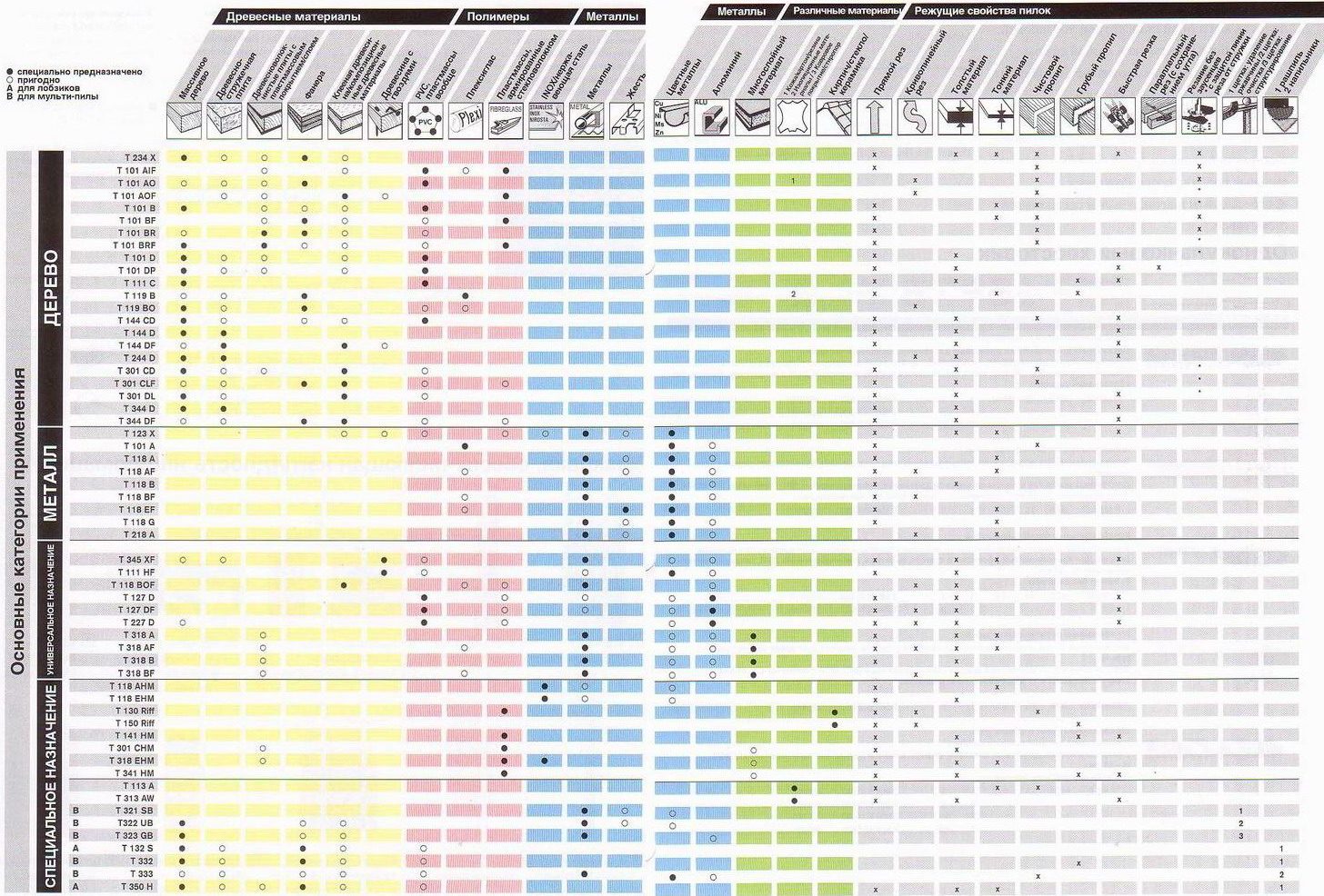

Сегодня вырезала лобзиком в столешнице(26 мм) под раковину, вначале резала просто по линии-было кривовато чуть, но резалось. А когда поставила направляющую сбоку-то через несколько сантиметров-пошел дым и всё заклинилось. Может нужна была пилка другая? Посоветуйте, пожалуйста :flirt

2 версии.
▪ ДСП и ламинированный слой убили пилку очень быстро. Все что можно сделать - пилить на минимальной скорости и без подкачки. Или поискать специальные пилки.
▪ Лобзик очень кривой. Без направляющей лобзиком подруливаем на автопилоте. По направляющей пилку уводит, через какое-то время траектория, задаваемая направляющей и реальный рез расходятся. Пилку перекашивает и заклинивает.

ma-masha, Надо тонкую фигурную пилку с обоюдоострым зубом, без подкачки или на единичке, все нормально идёт. Варианты, малый радиус, широкая пилка, почти без зубов, на повороте пилка соскочила с направляющего ролика.

Мне кажется, что пилка слишком широкая была, а зуб-в плоскости пилки, и в случае, если пилка чуть уходила от линии реза-то обратно она уже никак не могла вернуться. Нужна пилка с зубом, чуть торчащим из плоскости, и поменьше шириной,наверное. Вот если кто скажет нужный номер???А то их много разных....

ma-masha написал: пилка слишком широкая была, а зуб-в плоскости пилки
широкая или толстая? Ширина как раз больше способствует прямолинейности реза, а толщина наоборот замедляет рез и провоцирует увод пилки.
ma-masha написал: зуб-в плоскости пилки
То есть разводки практически не видно?
ma-masha написал: если пилка чуть уходила от линии реза-то обратно она уже никак не могла вернуться
В этом месте лучше отыграть назад и повторить рез по нужной линии.
ma-masha написал: кто скажет нужный номер?
Хвостовик какой?

ma-masha, Все просто. Несколько причин.
  1. Ось пилки не совпадает с осью подошвы лобзика. Почти во всех лобзиках, даже очень крутых. Лечится юстировкой, но это сложно.
  2. Если лобзик отюстирован. Высота зубьев должна быть одинакова. Оригинальный БОШ как правило достаточно точный. "Под Бош" - чаще всего как попало. . По этим причинам даже лобзик вверх ногами и даже с направляющими роликами на конце пилки и даже по отюстированной направляющей (типа как циркулярка с направляющей) дают увод в сторону. И чем толще материал, тем больше увод конца пилки. . Идеальный рез не получается. Посему пилю на малой подаче и без всяких направляющих.

Её нет. Пилка плоская.на хвостовике написано MRS 3103-L.
