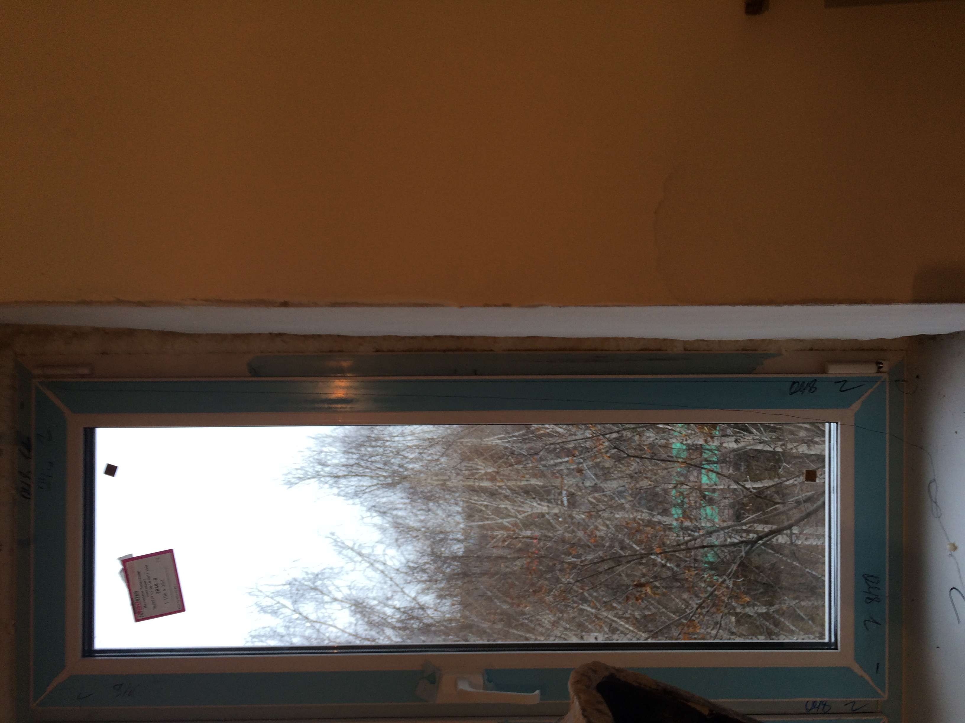

криво установили оконный блок в спальне. Вот полная картина:
Визуально заметил отклонение по вертикали или горизонтали, правая часть немного поднята относительно левой, окно повернуто против часовой стрелки так сказать. Указал на это установщику окон, он наотрез отказался смотреть визуально, приложил строительный уровень 30см. показывает что пузырек в пределах отметки, но визуально я вижу что пузырек смещен ближе к правой черте (практически вплотную). В общем отказался что либо делать, тряс своим 17 летним стажем, говорил про ГОСТ в которым допуск на 1м 3мм, с ним спорить не стал. Акт приемки я не подписывал, оплату не произвел. Сделал отвес (на фото) с помощью нитки и грузика. по отвесу видно что отклонение у петель правой створки более 5мм. ГОСТ я тоже нашел. Составил претензию, чтоб устраняли, завтра встречаюсь с его работодателем (с мастером говорить бесполезно, на работе таких "яйцетрясов" стажем повидал...пока начальство не скажет, ничего делать не будут, и видал таких кто через 25 лет чуть цех не взрывает...стаж только расслабляет). Оплачивать не собираюсь пока не устранят.
У меня вопрос, я разве не прав? Как лучше доказать?

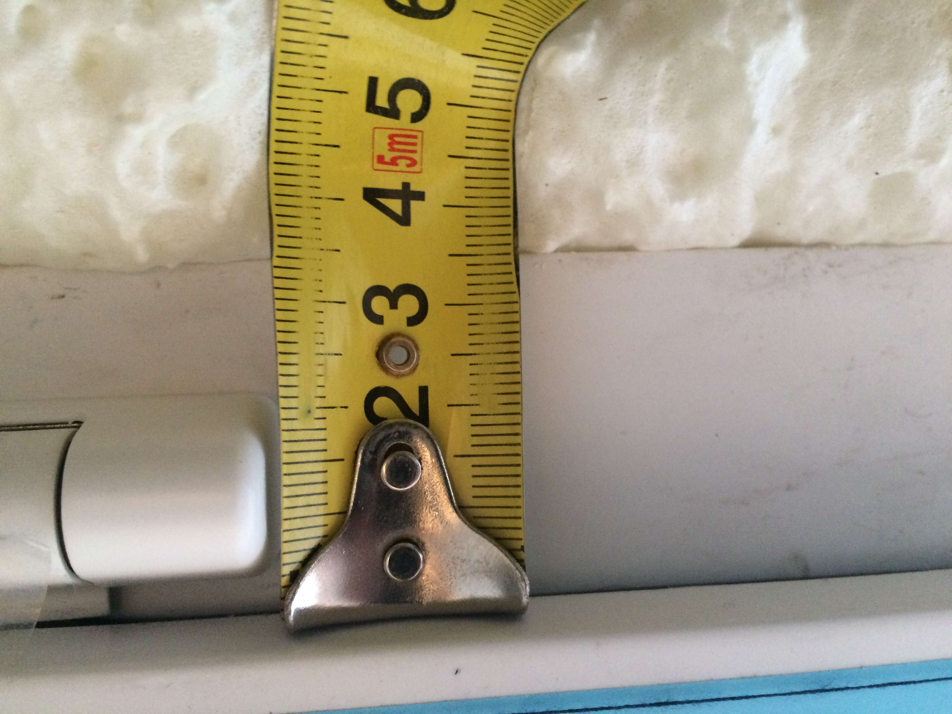

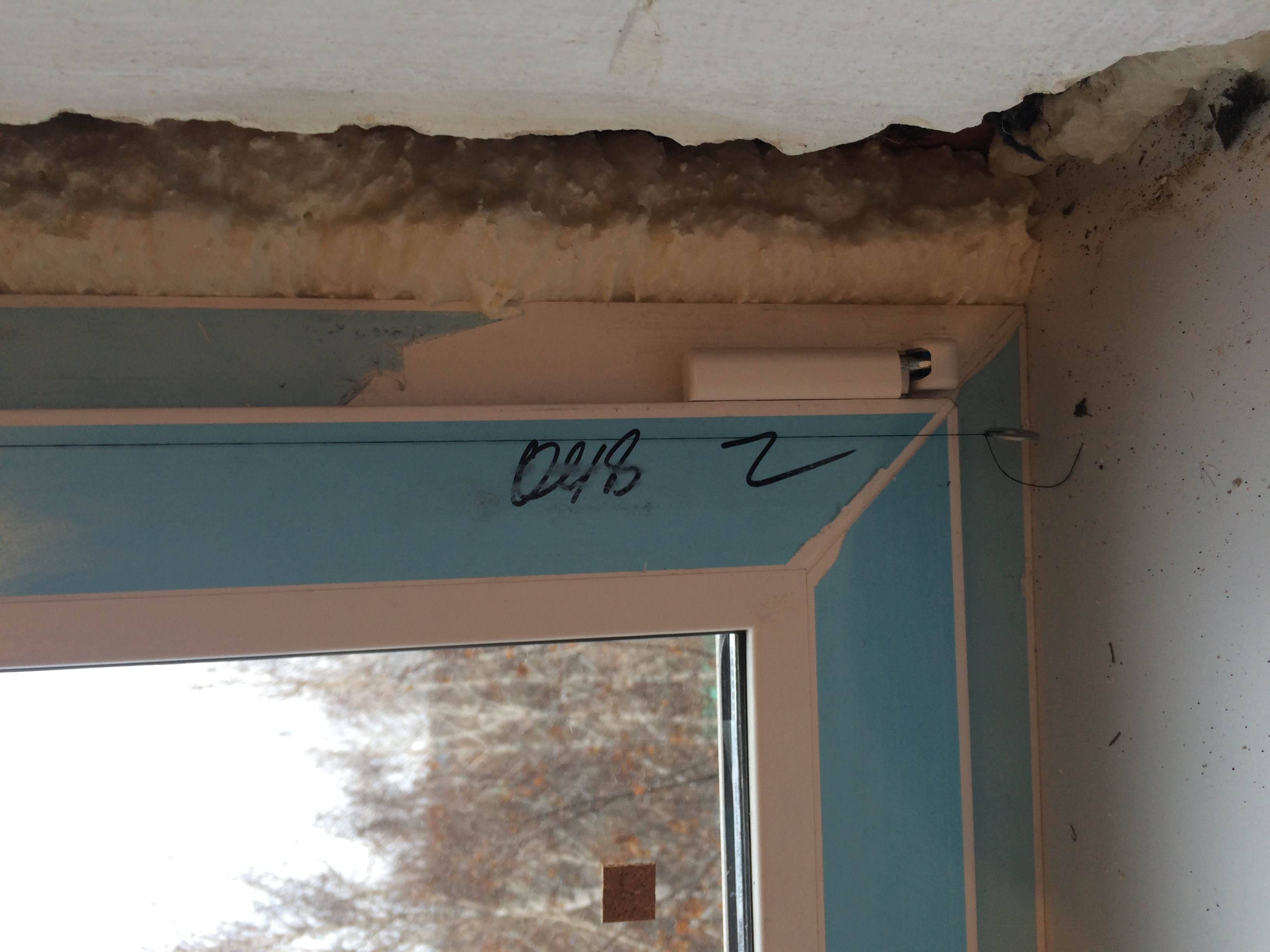

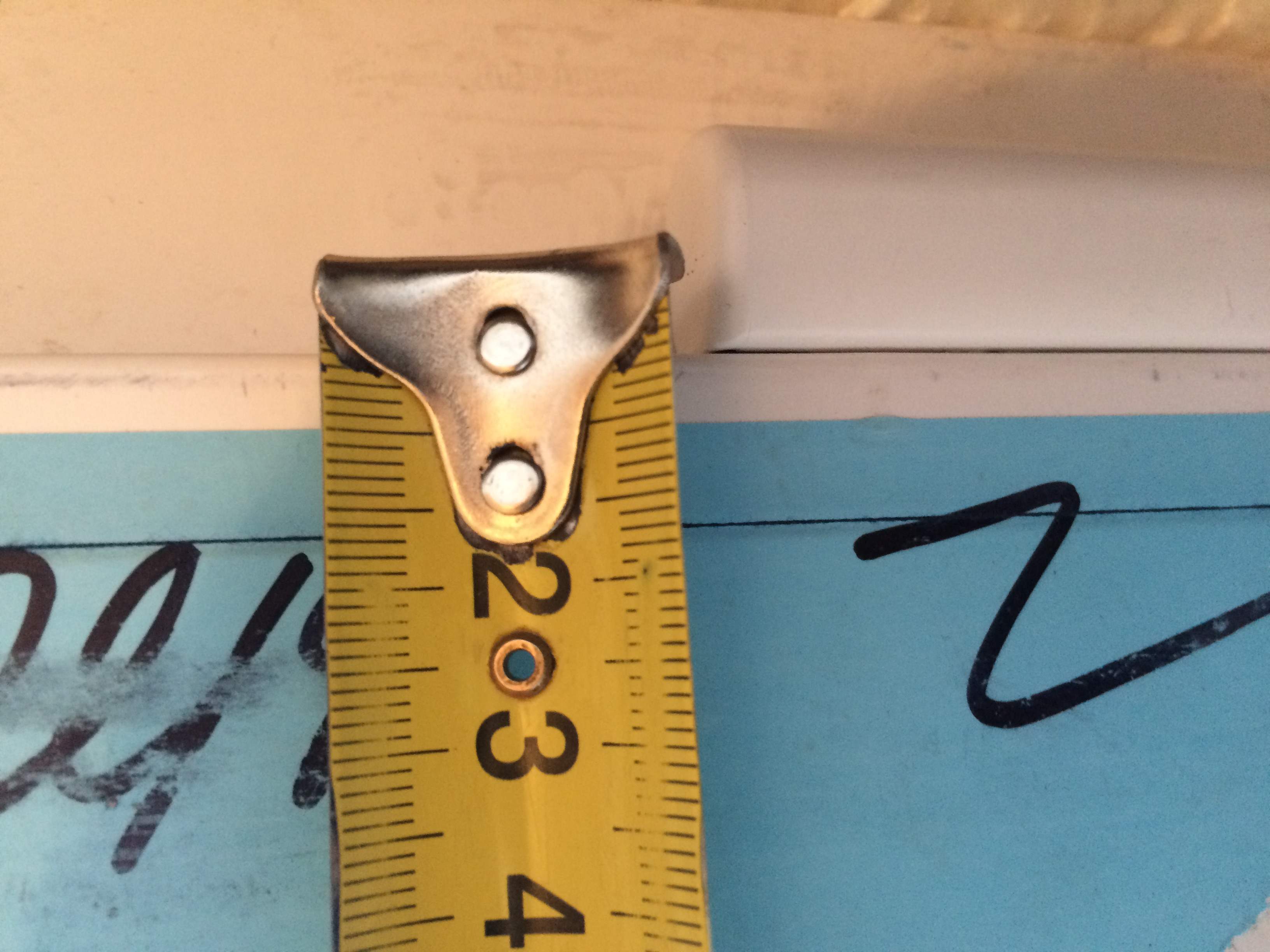

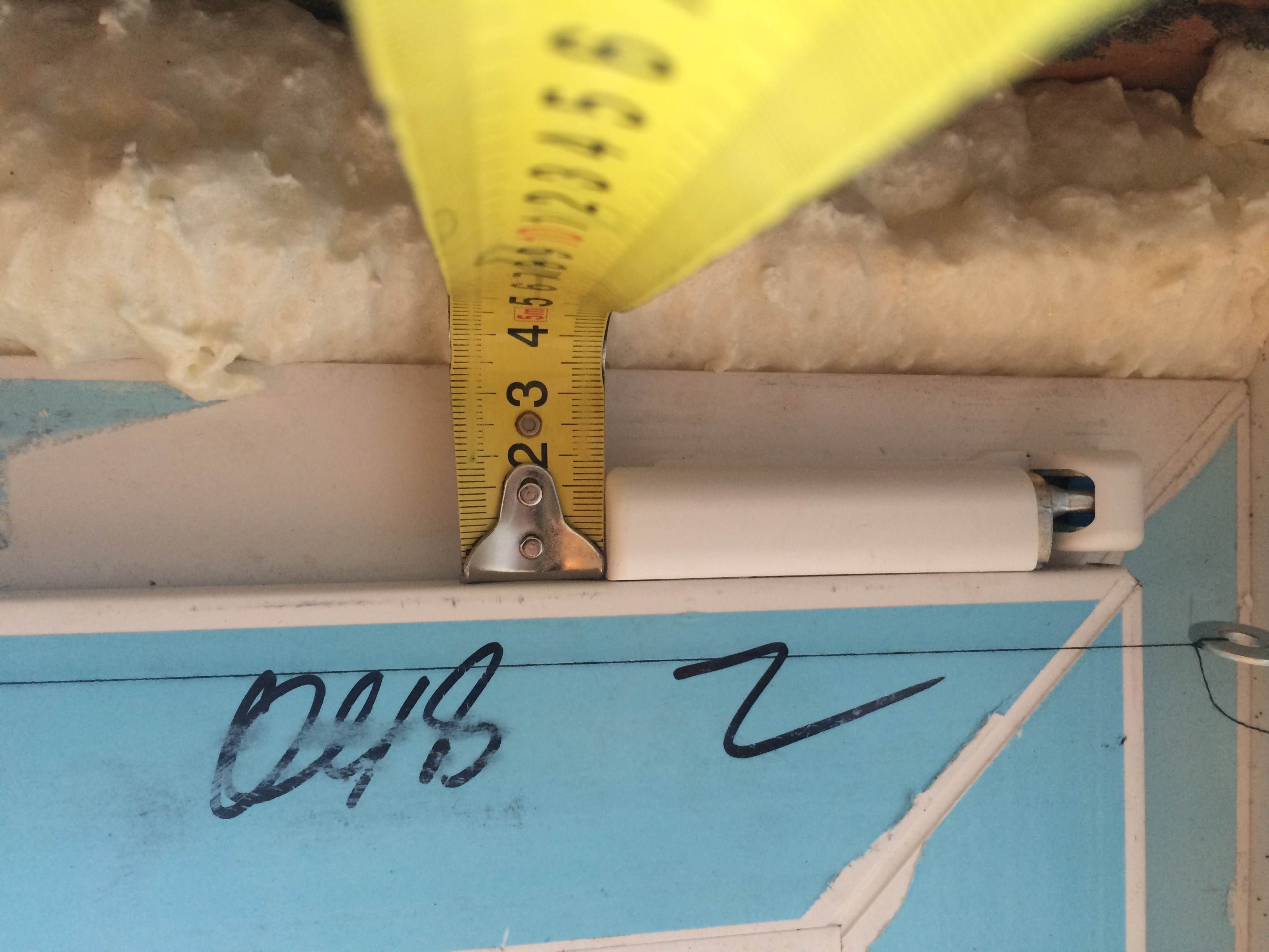

на фото я замерил сверху и снизу, на уровне петель, расстояние от правой створки до правого края оконного блока, оно 35мм, так что створка параллельна оконному блоку. нитка прикреплена на скотч к верху правой створки и весит свободно под весом шайбочки (чтоб посмотреть увеличьте фото).
замер производил по створке потому что было сложно подцепить отвес к правому верхнему углу оконного блока (мешала монтажная пена). предварительно я проверил параллельность створки и правого края блока
По створке смысла нет мерить уровень. Только по раме.
Створка висит на петлях. Петли имеют регулировки в разных осях. Кроме того сама форма створки может быть не идеальная т.к каркас створки "весит" на стеклопакете. И форма створке придается специальными проставками между профилем и стеклопакетом.

newsolutions, я ж написал что по раме сложно измерить, поэтому проверил на параллельность створку в тех точках в которых и замерял отклонение. рама и створка в нижней и верхней точке имеют одно и то же промежуточное расстояние (2 фотки сделал специально, метр над петлей - снизу, метр под петлей - сверху).
и наклон виден визуально. до 3 мм я бы наверное точно не заметил.
и чем отвес плох? самый верный способ, результат не зависит от правильности изготовления (как в случае уровня), гравитация она везде одинаковая у нас над поверхностью земли... главное закрепить и чтоб отвес по всей длине не касался ничего и свободно весел. или это не так?
