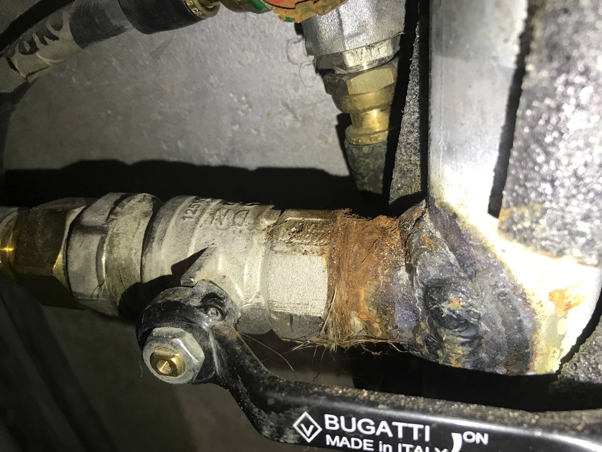

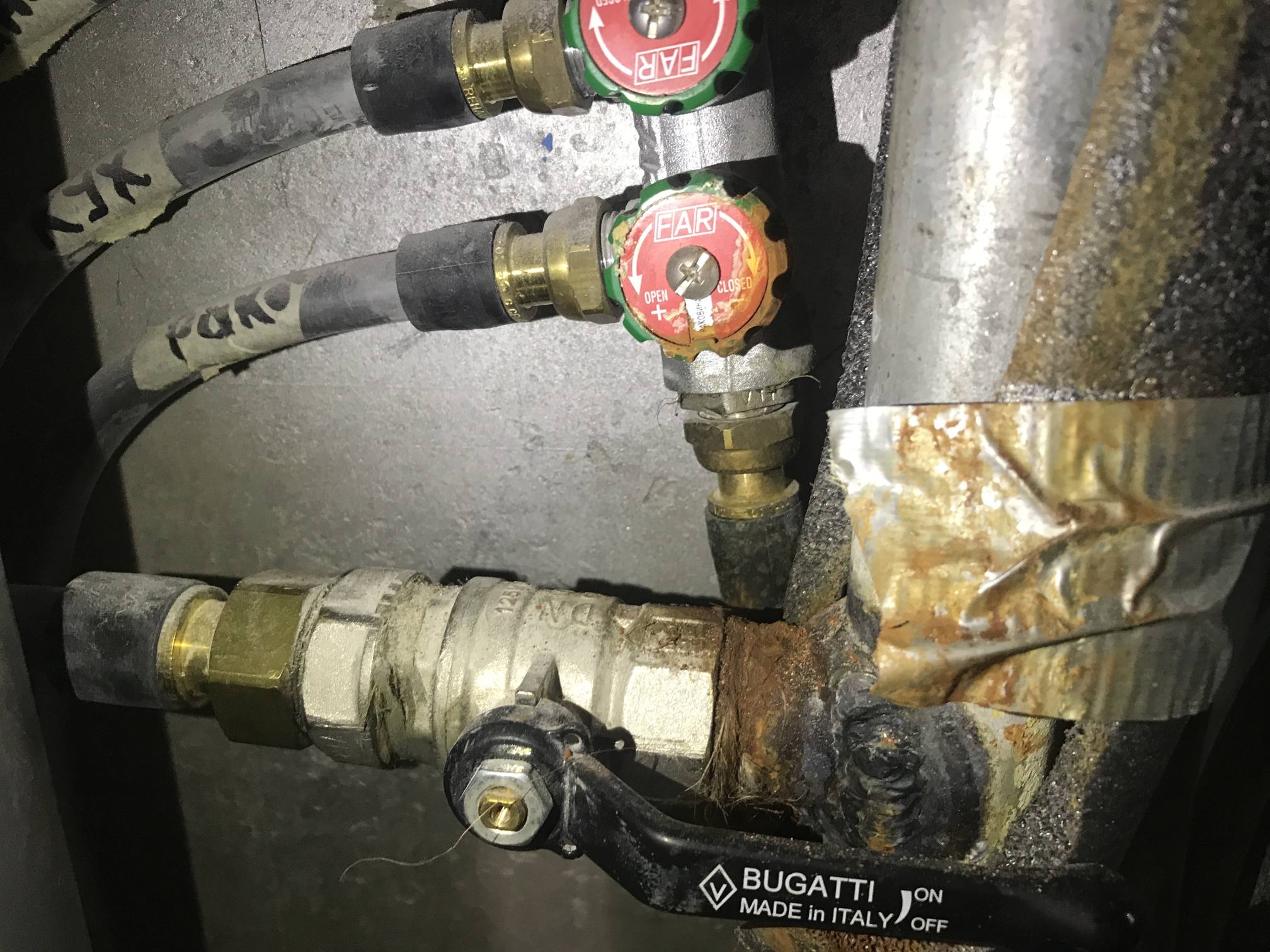

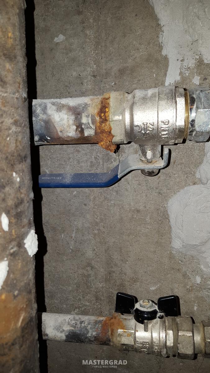

С наступившим новым годом. Уважаемые специалисты. подскажите\помогите по такой проблеме. видел похожую тему, здесь на форуме. столкнулся с похожей ситуаций.

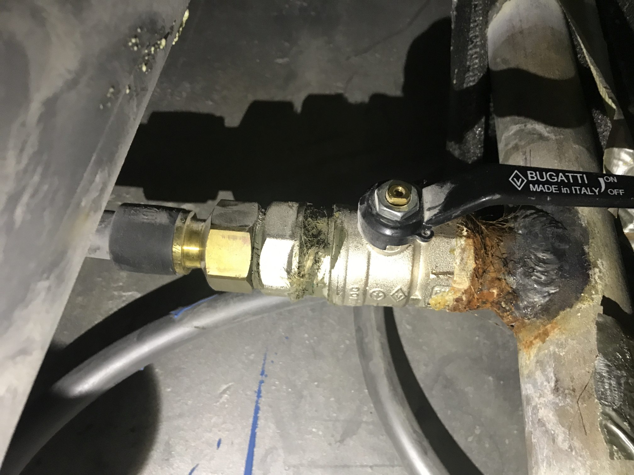

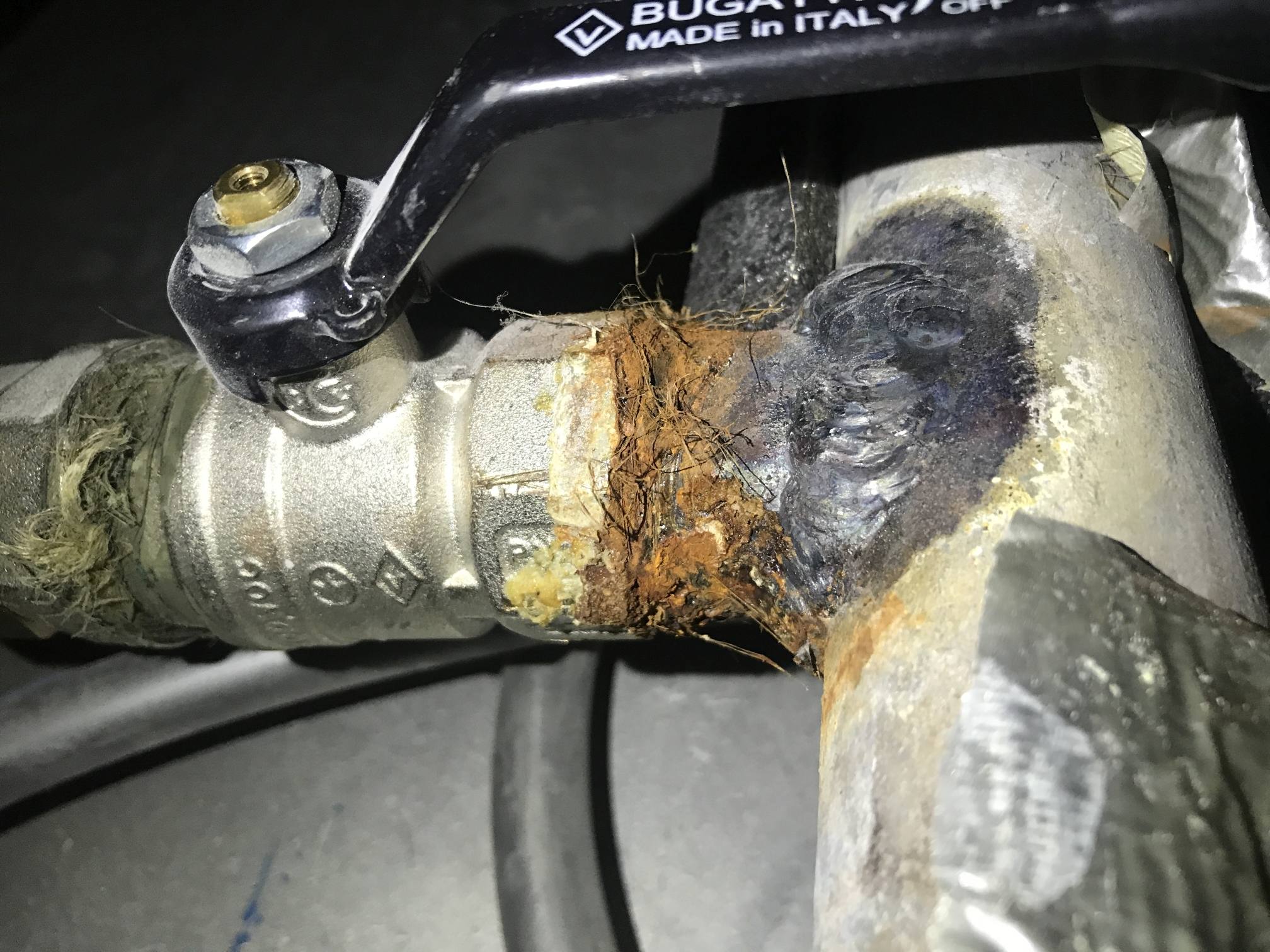

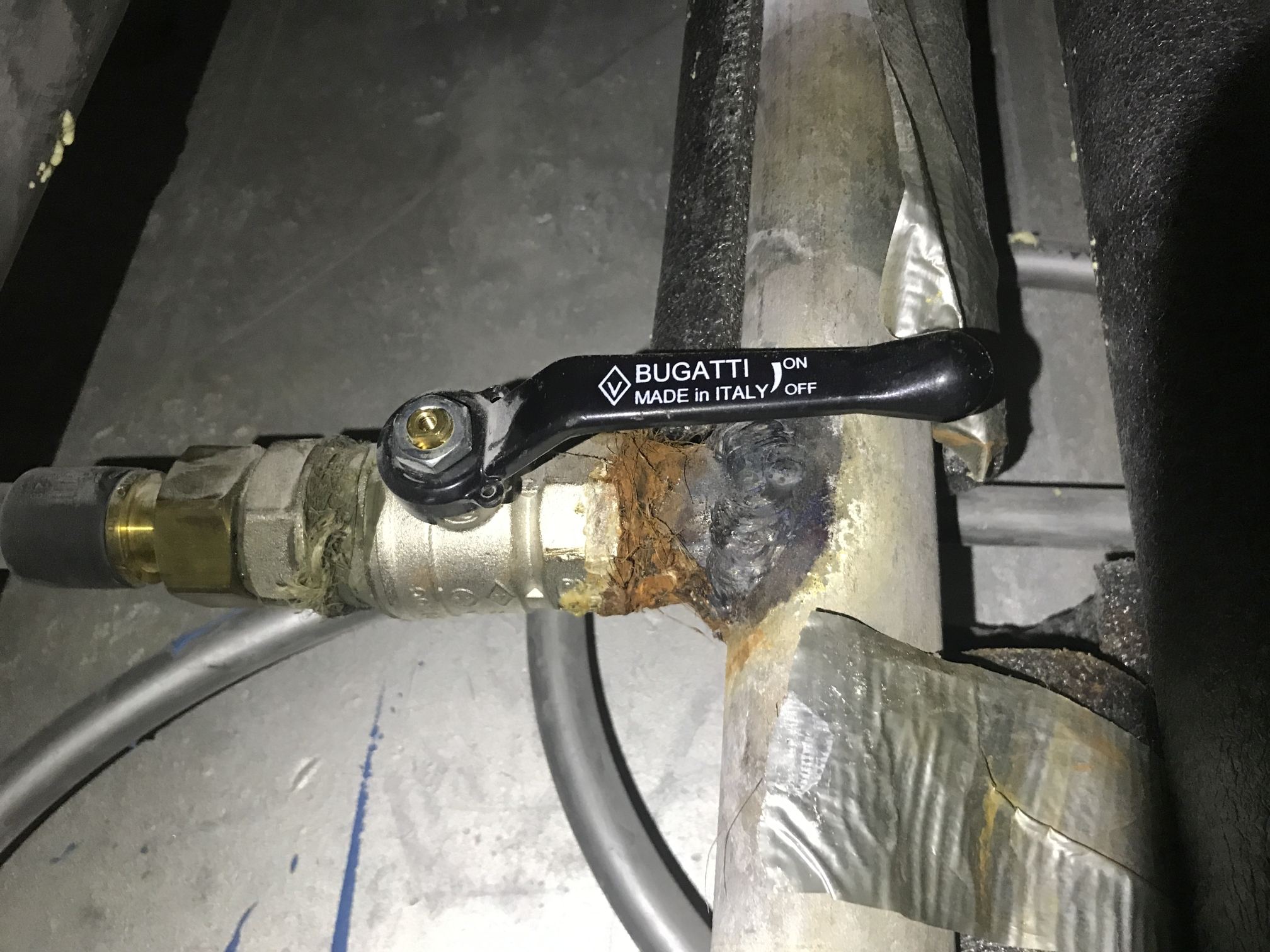

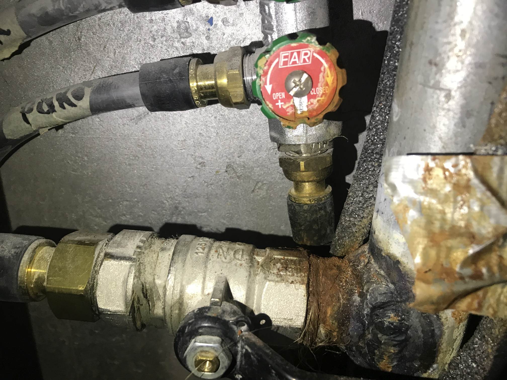

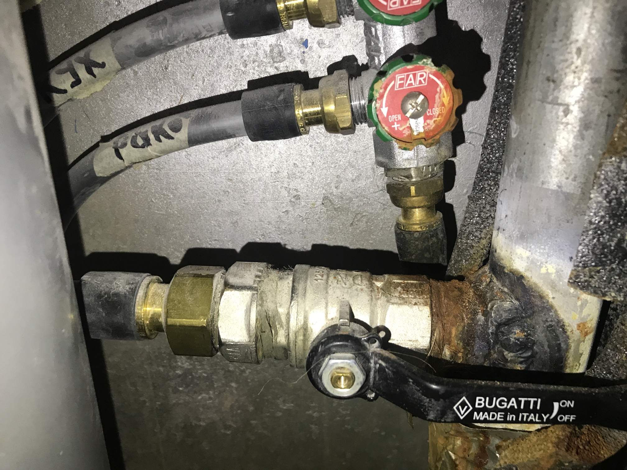

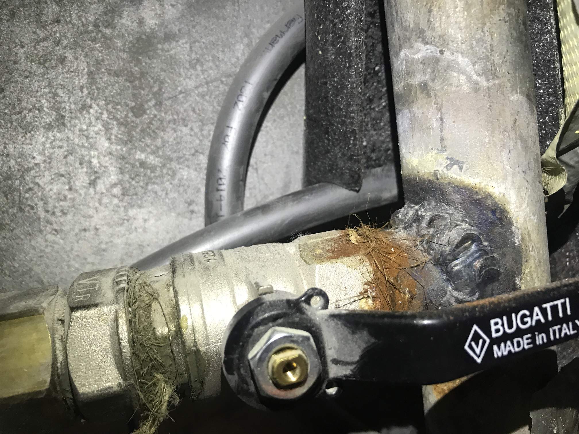

Вчера, 1 января, почему то отключили стояк с горячей водой. Пошел включать накопительный обогреватель и случайно увидел это. Увидел ржавчину на магистральных трубах, которые идут к полотенцесушителю. Ржавчина на верхнем и нижнем отводе для полотенцесушителя. Был сделан ремонт, пошел 4-й год. пока проблем не было по сантехнике. Трубы к потребителям сделаны rehau. в местах соединений используется лен. по сантехническими делам абсолютный ноль. Воду дали 2 января (сегодня) лен вроде относительно сухой. вчера перемотал туалетной бумагой и салфетками места с ржавчиной, чтобы посмотреть есть ли небольшая течь и т.д. салфетки немного влажные, получается какие-то капельки все же выходят. насколько опасно, возможно исправить, кого посоветуете? Москва, Пражская.
на ваш взгляд по хараткеру ржавчины -сколько времени уже есть проблема?
видимо все же подтекает с верхнего крана раз ржавые подтеки видны по трубе, и попала даже на кран far, видно на одной из фото.
спасибо

Резьба сгнила или весь отвод целиком. Поищите на форуме "подшламовая коррозия", одна из тем: Подшламовая коррозия и система водоподготовки ГВС Вот ещё тема похожая: Про коррозию или глюки (Сунержа и прочее)

id465543557, какой то криворукий "мастер" делал разводку. На стояке кто соски (отводы) переваривал? Можно было обработать цинковым спреем.

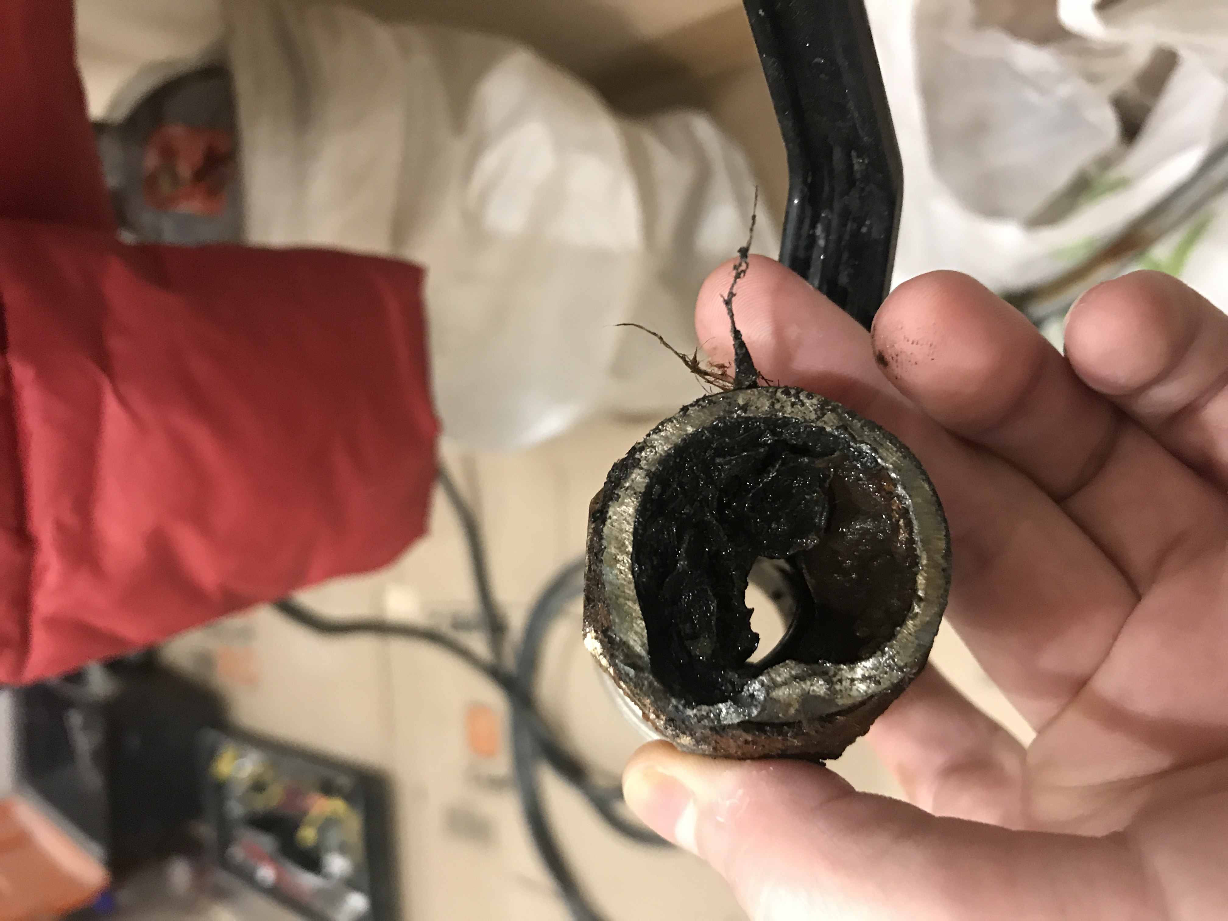

id465543557 - эта проблема мне знакома не по наслышке. Собирая статистику я пришёл к определённому выводу причин таких проблем . Как правило, эти проблемы возникают именно на КОРОТКИХ приварных отводах. При сварочных работах, короткий резьбовой отрезок перегревается по всей длине, в том числе и в самой слабой тонкой резьбовой части. В следствии этого из структуры металла выжигается углерод, который отвечает за прочностные антикоррозионные св-ва стали, поэтому после сварки металл становится не стойким к процессу коррозии и резьбы полностью отгнивают, плюс к тому же агрессивными параметрами для стали являются высокая температура с наличием хлора. Выходом из данной ситуации будет являться переварка стояка с более длинными резьбовыми врезками для ПС, минимум 100-150мм.

id465543557, исправить можно только вырезав и приварив заново Ну вообще то это проблема известная именно на отводах полотенцесушителей http://www.mastergrad.com/forums/t93399-kak-pravilno-podklyuchit-polotencesushitel/?p=6062741#post6062741

Посмотрел фотки - и на вводе ГВС тоже самое. То, что оцинковка уже не та, что раньше - это ясно , но что-то у вас технологиями монтажа тоже не то... Что-то мне подсказывает, что медным,латунным и полимерным материалам нечего делать на линии ПС при металльных стояках, но я только на теории пока...

jekasus, нет, на вводе - это потеки с отвода
Там и не оцинковка, чернуха
То же самое все и с подключением нержавейкой может быть, увы, проверено лично

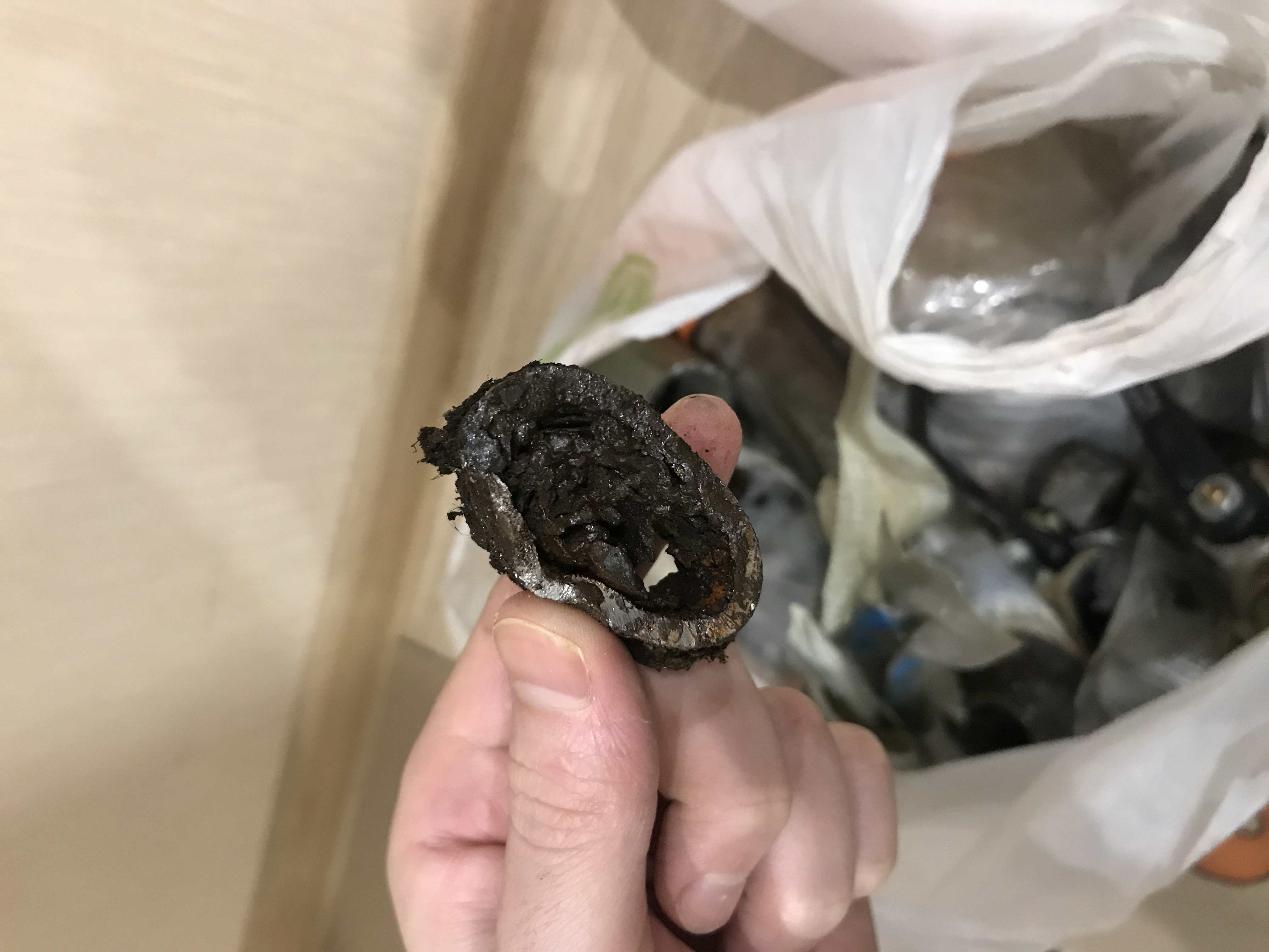

Всем снова здравствуйте. Проблемы свои с ПСШ решил. ура. Техник-сан (Дмитрий Григорьевич) помог советом, уделил мне время по whatsapp (показал ему еще раз ситуацию по видеосвязи + мелкие сопутствующие вопросы) + посоветовал отличного специалиста-газосварщика Николая, который отлично сварил в моих непростых, очень тесных условиях, не разломав ремонт. Рекомендую. Не думал, что на форуме кроме полезного совета и информации получу и реальную помощь.
вот так выглядели мои короткие отводы на ПСШ после того, как их отпилили. зрелище так себе
