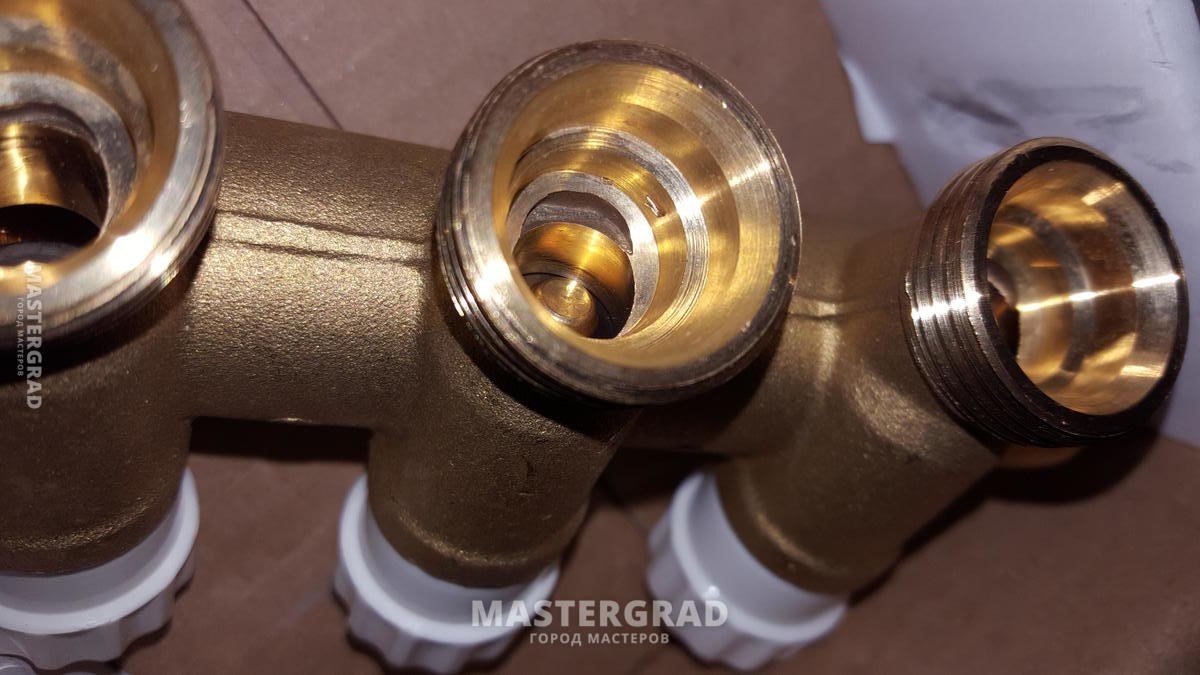

Уважаемые мастера, подскажите пожалуйста предпочтительный вариант на ваш взгляд.
Мой вариант: коллекторы TECE + Rehau Rautitan MX с накидной гайкой на евроконус. Вариант предполагаемого исполнителя: коллекторы FAR + Rehau Rautitan RX с накидной гайкой под плоское уплотнение. Альтернативный вариант: коллекторы Rehau + Rehau Rautitan MX с накидной гайкой на евроконус.
Наверное, логичнее выглядит "Альтернативный вариант", но я не знаю как у коллекторов Rehau с сечением проходов на отводах. У TECE, насколько я слышал, проход отводов больше, чем у FAR, а вот как у Rehau ?

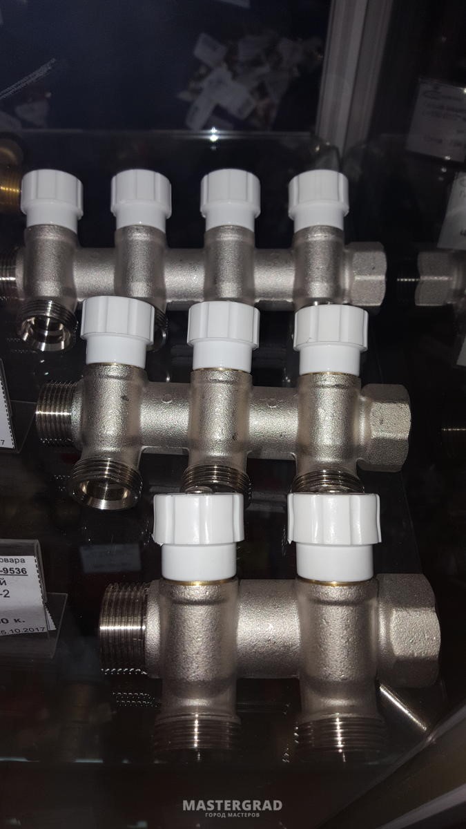

Starnet122, А куда, на отопление или воду? Если на воду, мне эти убогие крутилкой не нравятся. Не удобные, лучше far.

Hitgher написал: Starnet122, А куда, на отопление или воду? Если на воду, мне эти убогие крутилкой не нравятся. Не удобные, лучше far.
Hitgher, на воду. А зачем такое уж удобство ? Я за три года ни разу не крутил эти Фары ... А проход важен, так как часто давление проваливается.

Starnet122, все нормально с отводами, я же вам выкладывал фото, что еще не понятно? //www.mastergrad.com/forums/t275221-soedinenie-kollektora-i-mufty-bez-prokladki-evrokonus-nadezhno/?p=6203473#post6203473 зачем дублируете вопросы и темы?
Вообще то подобные коллекторы много у кого
лет 5-7 назад, мало чего было кроме фаровских, поэтому многие продолжают их ставить
Норма, в данном случает, любые из вышеперечисленных, фаровские - "альтернативные"

master.msk, там речь шла о совместимости евроконусов TECE и Rehau. Вы ответили, за что Вам большое спасибо. В данном случае во второй части вопроса идёт речь о коллекторах Rehau и о проходах их отводов. У Вас есть по ним информация ? (Rehau)
master.msk
master.msk
Регистрация: 20.11.2008
Сообщений: 18074
16.01.2018 в 15:25:50
Starnet122, рехау коллекторы смотрел, но не ставил, на вид все стандартно: отводы ек

Starnet122, Ну и на фига они вам тогда? Ставьте балку с отводами без кранов, цена три копейки, проход полный.
Сообщений: 140262
16.01.2018 в 15:31:46
Starnet122 написал: Я за три года ни разу не крутил эти Фары ... А проход важен, так как часто давление проваливается.
Вот если давление проваливается - как раз нужен с регулировкой - чтобы придушить все второстепенные потребители кроме душа/ванны

Решил вместо коллекторов FAR (периодически слегка поругиваемых на этом форуме) поставить коллекторы TECE. Так вот пренеприятнейший сюрприз: данные коллекторы исключительно запорные, не позволяют регулировать расход воды. При попытке оставить вентиль не в крайнем положении всё идёт в разнос.
Mazayac
Mazayac
Регистрация: 12.05.2009
Сообщений: 20612
18.07.2018 в 16:20:13
Справедливости ради, регулировку нигде и не обещают - «запорные коллекторы», но всё ж инерция мышления «вентиль = возможность регулировки» сыграла злую роль при выборе.
