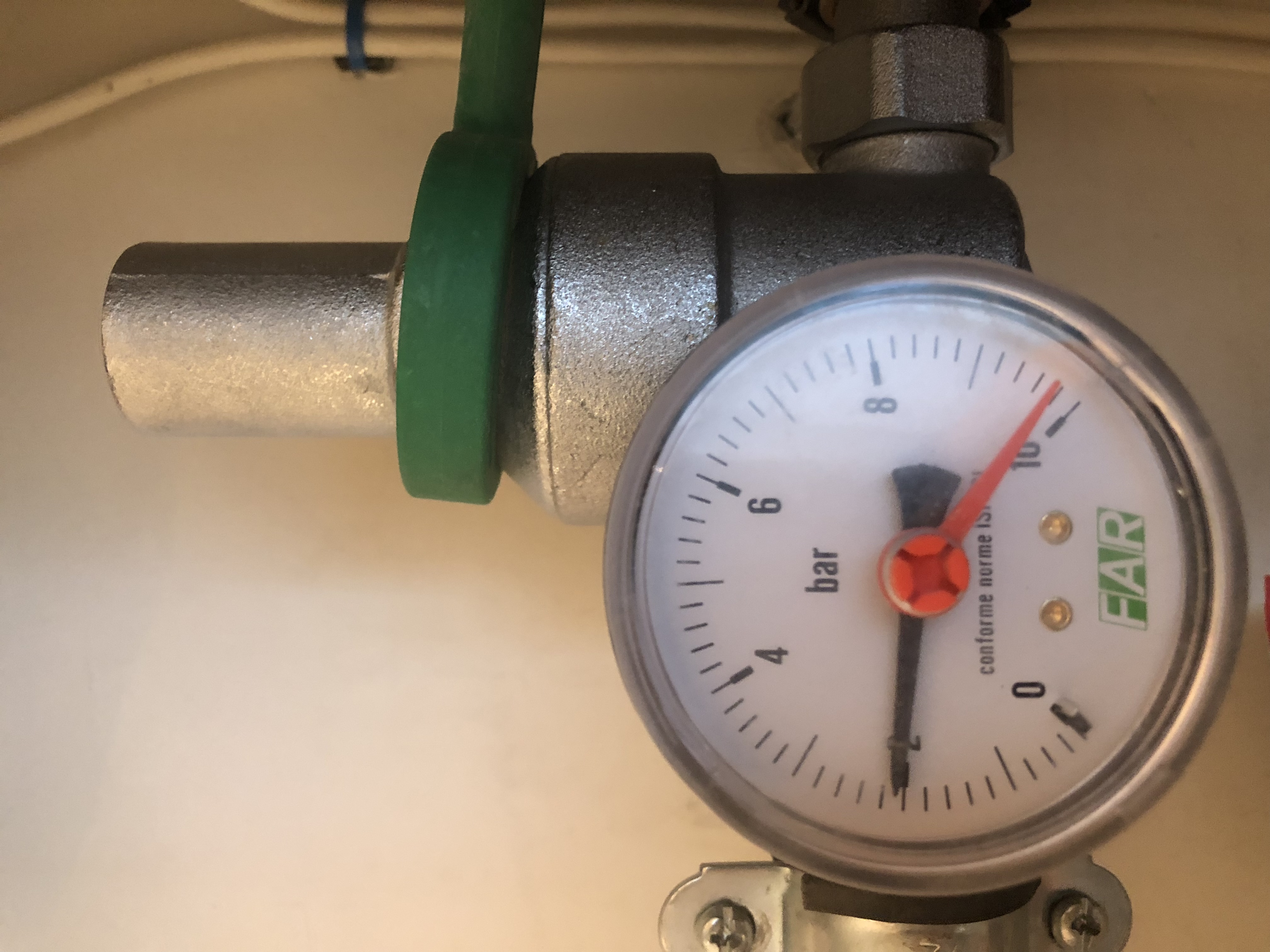

Здравствуйте, подскажите пожалуйста,каково должно быть давление на вводе в квартиру при моих условиях: 23 этаж 24 этажной новостройки, котельная на крыше, отвод от стояка 1/2 и далее обычный узел ввода с редуктором far. Стрелка манометра стоит в районе 2 бар. На сантехнике написано рекомендуемое давление 3 бар ( или это имеется ввиду 1,5 холодная и 1,5 горячая?), редуктор с завода идёт настроенным на 3 бар. Пробовал шестигранником по часовой крутить, пару оборотов- ничего не меняется, те же 2 бар. По ощущениям напор слабоват. Подскажите, идти в управляющую, пробовать заменить редуктор, или это нормально? Спасибо!!!

Boris_Britva, 2- немного, но в пределах нормального. Если вам не хватает, ищите причину дальше, в разводке
Сообщений: 131800
26.03.2018 в 11:31:10
Boris_Britva, проверить давление прямо на вводе. 2 маловато для душа/ванны

Boris_Britva написал: напор слабоват
Экономнее. Некоторые открывают на полную катушку, часть в дело идёт, и большая часть теряется.
Boris_Britva написал: идти в управляющую
Разбираться совместно почему такое давление именно у вас.
BV написал: проверить давление прямо на вводе
С простым манометром. Вам и редуктор не нужен, раз такое давление.

Крутите редуктор, предварительно прочистив все фильтра.

Boris_Britva написал: Здравствуйте, подскажите пожалуйста,каково должно быть давление на вводе в квартиру при моих условиях: 23 этаж 24 этажной новостройки, котельная на крыше, отвод от стояка 1/2 и далее обычный узел ввода с редуктором far. Стрелка манометра стоит в районе 2 бар. На сантехнике написано рекомендуемое давление 3 бар ( или это имеется ввиду 1,5 холодная и 1,5 горячая?), редуктор с завода идёт настроенным на 3 бар. Пробовал шестигранником по часовой крутить, пару оборотов- ничего не меняется, те же 2 бар. По ощущениям напор слабоват. Подскажите, идти в управляющую, пробовать заменить редуктор, или это нормально? Спасибо!!!
Boris_Britva, похоже, в вашем доме однозонная система водоснабжения: то есть один насос качает воду из подвала (или от ресурсо-снабжающей организации) до самого верха дома без промежуточного насоса в середине дома. Если на 23-м 2 бар, то при шаге этажа 3 метра, в подвале будет уже 9 бар. Больше вряд ли дадут. Поэтому, по возможности, переваривайте отводы от стояка на 3/4" и узел ввода делайте также 3/4", включая счётчики. И да, вся разводка должна быть сделана правильно, без каких-либо заужений. Коллекторы - только почти полнопроходные. Никакого полипропилена, изобилующего 90-градусными поворотами и запаянными проходами. И никаких обратных клапанов, в том числе и в полусгонах счётчиков.

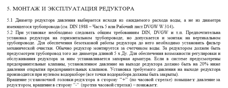

Starnet122 написал: Поэтому, по возможности, переваривайте отводы от стояка на 3/4" и узел ввода делайте также 3/4", включая счётчики. И да, вся разводка должна быть сделана правильно, без каких-либо заужений. Коллекторы - только почти полнопроходные. Никакого полипропилена, изобилующего 90-градусными поворотами и запаянными проходами. И никаких обратных клапанов, в том числе и в полусгонах счётчиков.
Starnet122, Вы слишком много читали форумов и слишком много смотрели роликов от бестолковых блогеров Читайте оригинальные доки, например техпаспорт редуктора
Диаметр редуктора давления выбирается исходя из ожидаемого расхода воды, а не из диаметра имеющегося трубопровода
Также можно отнести ко всей остальной арматуре. А переделывать отвод на "тричетверти" - затратно и не имеет смысла.

master.msk написал: Диаметр редуктора давления выбирается исходя из ожидаемого расхода воды, а не из диаметра имеющегося трубопровода
Это верно, если у юзера эти 2 атмосферы стабильны и гарантированны. А вот у меня на 17-м этаже давление ХВС с 2 атм. порой проваливается до 0.9 атм. Так вот соседи сосут тонкую струйку, а у меня при 3/4" вводе очень даже неплохо льётся. Жаль, раньше Вас не прочитал, и поставил ФАРовские коллектора. Обратных клапанов, разумеется, нет. И, БИНГО, все трубы у меня 20-ка Рехау. Да, "время ожидания горячей воды" наверное немного больше. В общем, по максимуму заложился на НЕзаужение проходов и теперь пожинаю плоды в хорошем смысле слова.
Проблема то в чем? Вас не устраивает давление или напор? если напор недостаточный то не факт что в этом виновато давление.
Редуктор то причём? Пока у вас не будет давление выше 3х атмосфер редуктор его не ограничивает. Можете крутить как угодно, но редуктор давление не подымет этоже не насос.
