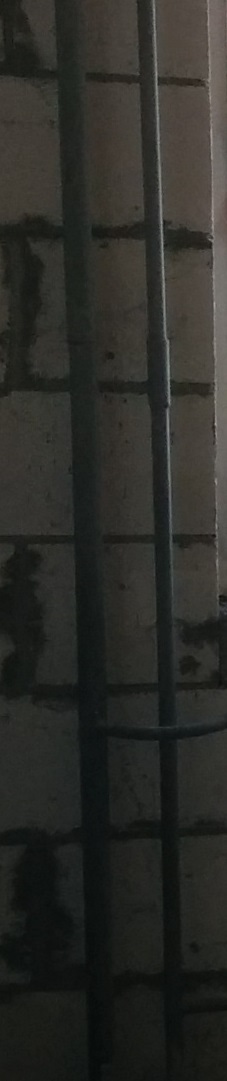

Добрый день. Недавно принимал квартиру в новостройке и обратил внимание на сварку труб отопления в комнате. По моему мнению слишком большое смещение труб относительно друг друга, да и сварной шов какой-то не качественный. Написал про это в листе замечаний, но есть ощущения, что это все НЕ поправят, да и отопление уже запущено. Как вы считаете нормально ли сварены трубы и допустимо ли такое смещение труб? Есть ли какие-то нормы и регламенты по этому поводу? Заранее спасибо за ответ.

LoopBack написал: допустимо ли такое смещение труб?
Допустимо, просто губу большую сделали
LoopBack написал: есть ощущения, что это все НЕ поправят, да и отопление уже запущено
Естественно! Из-за такой мелочи они будут чесаться, да и отопление запущено, ради такого перекрывать не будут, ждите окончания отопительного сезона, тогда просите, переварят возможно. Если труба 20-я, то есть норматив - через стаканчик

LoopBack, это недопустимо! Трба стыкуется или в раструб, или через гильзу! Больше никак

dmitrovski, Ниже фото с этой же трубой, но рядом идет еще одна меньшего диаметра труба отопления (двухтрубная система отопления). Верно я понимаю, что труба меньшего диаметра сварена правильно? Это через гильзу? Нужно добиваться, чтобы труба большего диаметра была переварена, как труба меньшего диаметра?

LoopBack, До 25 диаметра включительно сварка встык - только в заводских условиях, на практике ничего криминального нет в сварке встык, если хорошо подогнано. Если на фото труба ду 32, никаких нарушений нет, вопрос только качества: не подогнали как следует трубы или специально сделали смещение, так удобнее варить электродом

LoopBack написал: труба меньшего диаметра?
master.msk написал: До 25 диаметра включительно сварка встык
После 25-го ))) и включительно встык, до 25-го - через стаканчик
LoopBack у вас всё по нормам

Выяснил, трубы отопления 32мм и 20мм.

LoopBack, в техническом плане нормально, в эстетическом белый окрас приобретет и шторами закроется, не заметно. Сильно смущает, пригласите после окончания отопительного сезона мастеров, зачистят отрежут переварят так же встык, только без этой губы.

молоток, Для меня как это выглядит отходит на второй план, главнее безопасность. Ну если в техническом плане все нормально, тогда хорошо.
