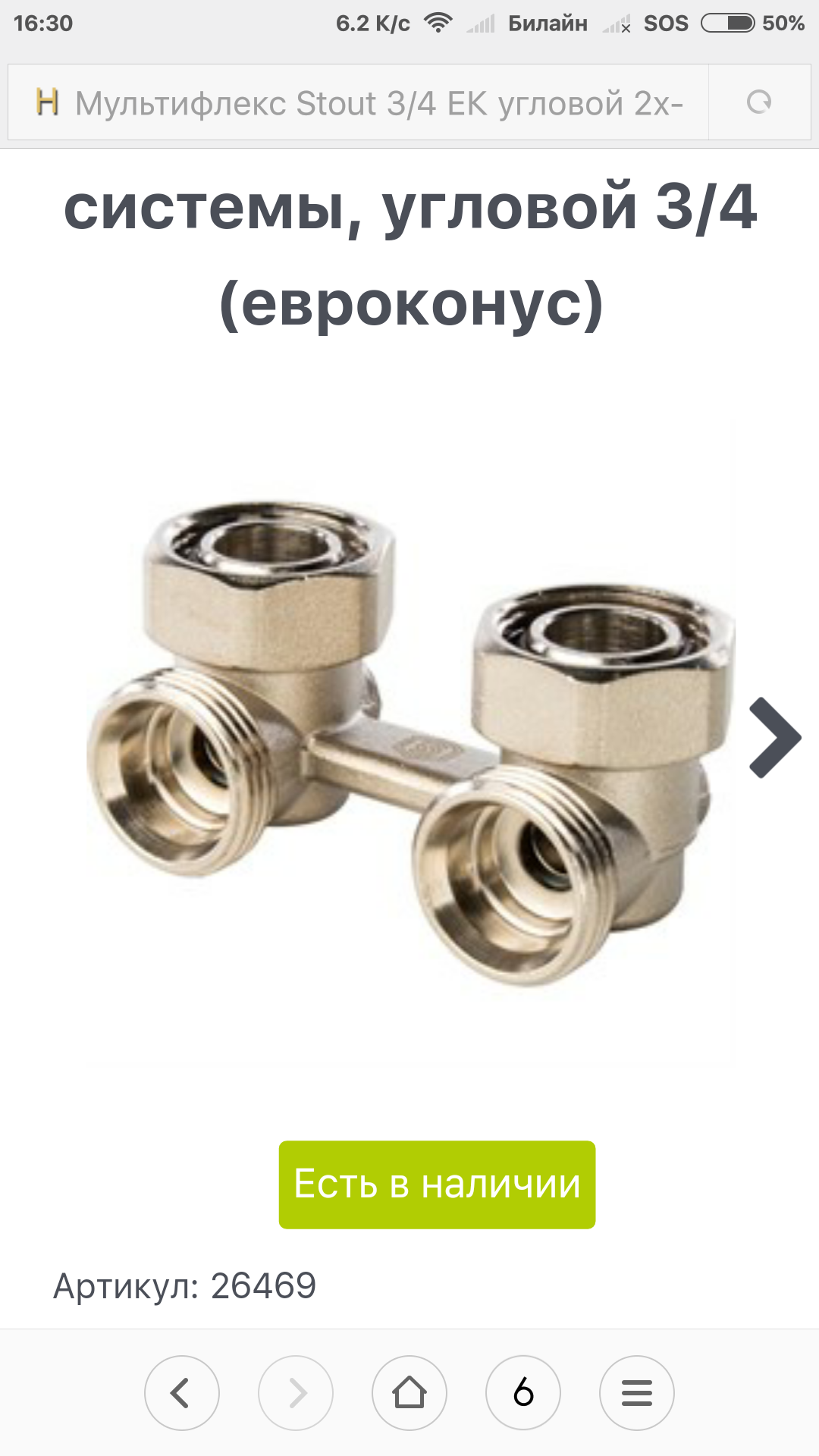

Добрый день! Только начали делать отопление, трубки г-образные куплены rehau и на пробу взяли угловой мультифлекс stout, так как стоит на 400р дешевле мультифлекса от rehau. Но терзают сомнения, что соединение будет надежным, кто-нибудь может подтвердить или опровергнуть? В описании rehau сказано: При использовании контуров евроконуса других производителей необхо- димо соблюдать следующие конструктивные размеры, а также получить разрешение данного производителя на их использование в сочетании с арматурой/евроконусом G ¾ фирмы REHAU:
  • соединительная резьба: G ¾;
  • минимальная полезная длина резьбы: 10 мм;
  • заборный конус: 30°;
  • внутренний диаметр конуса: 18,1 -0,05/+0,1 мм;
  • минимальная общая глубина внутреннего контура: 8 мм. Для соединения с трубками эти размеры должны учитываться или не столь принципиально?
У мультифлекса stout следующие размеры: Резьба длиной 7,5мм, конус 30 град., внутр. диаметр конуса 17,5мм, длина от внутр. края конуса до дна 8мм, общая глубина 11мм
В общем волнует вопрос после развальцовки трубка поместится в stout? было бы хорошо узнать диаметр развальцованной трубки. И кто-нибудь знает, где найти описание мультифлекса rehau, как минимум его размеры и хотя бы Kv?

Pixel_p, В общем волнует вопрос после развальцовки трубка поместится в stout? было бы хорошо узнать диаметр развальцованной трубки. Там ничего не вальцуется. Такой купили?
Все подходит. Гайки с конусной шайбой и резинками какие взяли?

Hitgher написал: Pixel_p, В общем волнует вопрос после развальцовки трубка поместится в stout? было бы хорошо узнать диаметр развальцованной трубки. Там ничего не вальцуется. Такой купили?
Hitgher, Да, такой. Комплект резьбозажимных соединений брали тоже rehau. Почему не вальцуется? трубки же нужно развальцовывать, написано в руководстве.

Без развальцовки сорвёт трубу, вероятность есть
Мастер мск так прессует конец для стойкой надежности ссылка А лучше делали эти трубки на конце литые с резьбой

Pixel_p, Ну вальцуйте, ни когда ни разу не срывало ничего.

Hitgher написал: Pixel_p, Ну вальцуйте, ни когда ни разу не срывало ничего.
Hitgher, сколько по времени у вас стоят мультифлексы stout с трубками rehau?

Больше никто не пробовал такую комбинацию?

Неоднократно ставил к трубкам Тесе и Рехау мультифлексы Хармайер и Майбес.Причем зажимные цанги были не всегда одинаковые.Были и Тесе,чаще Майбес.Трубки развальцовывал всегда.Везде все в порядке.
