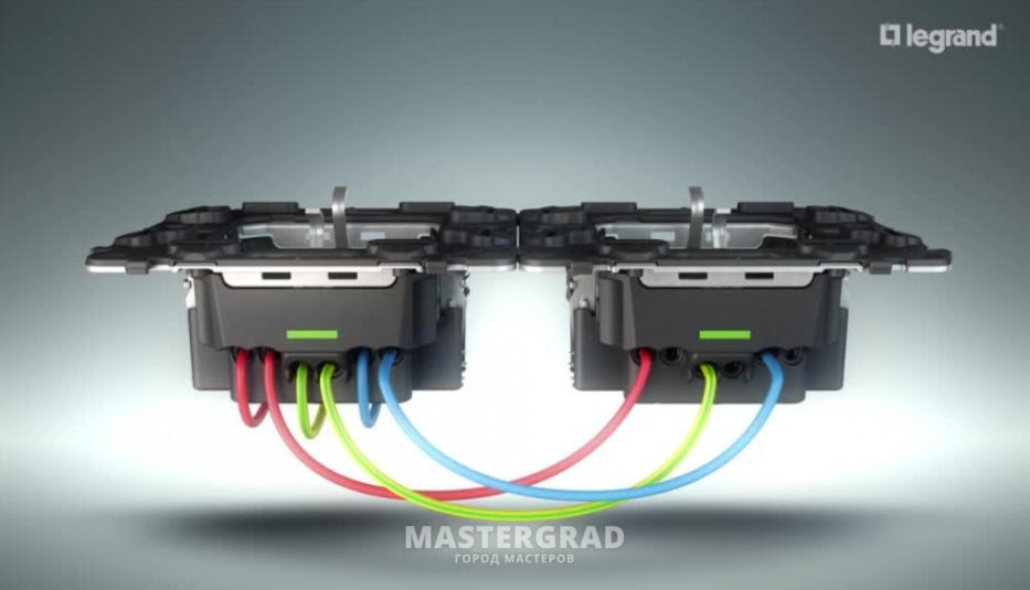

igor1 написал: И кто мешает сделать распредкоробку из коробки выключателя, розетки или света?
Не совсем понятно. Ты имеешь ввиду в коробке рабочего выключателя или розетки? Или просто использовать пустую коробку выключателя или розетки как распредкоробку? в дополнение к рабочим коробке?
В общем сейчас у меня две коробки с рабочими розетками: первая на стиралку, вторая - примерно в метре от первой - на обогреватель. Ты предлагаешь в первой коробке сделать разводку? Или поставить третий подрозетник для разводки кабелей?

megrad написал: на распред коробку заглушку ссылка {{post:6325783,Как вариант под одну рамку.}}
То есть рядом с розеткой сделать распредкоробку? И закрыть ее заглушкой? В этом смысл?

tiger960 написал: То есть рядом с розеткой сделать распредкоробку?
Да.
tiger960 написал: И закрыть ее заглушкой?
И поставить двойную рамку.
tiger960 написал: В этом смысл?
Или Вы хотели написать : в чём смысл? Первое получаете полноценную распред. коробку, второе проще монтаж. Хотя если не устраивает цена заглушки, можно поставить рядом "утопленный" подрозетник заподлицо со стеной вот с такой крышкой ссылка

MrGalaxy написал: тогда уж вынести её за пределы санузла, дабы не нарушать пуэ.
Это однозначно, если розетки в с/у.

megrad написал: Хотя если не устраивает цена заглушки, можно поставить рядом "утопленный" подрозетник заподлицо со стеной вот с такой крышкой ссылка
Зачем? Розетки прекрасно монтируются без этих излишеств, своими штатными средствами.
https://www.instagram.com/p/BeDZ9TlgXo_/?taken-by=legrandrussia
