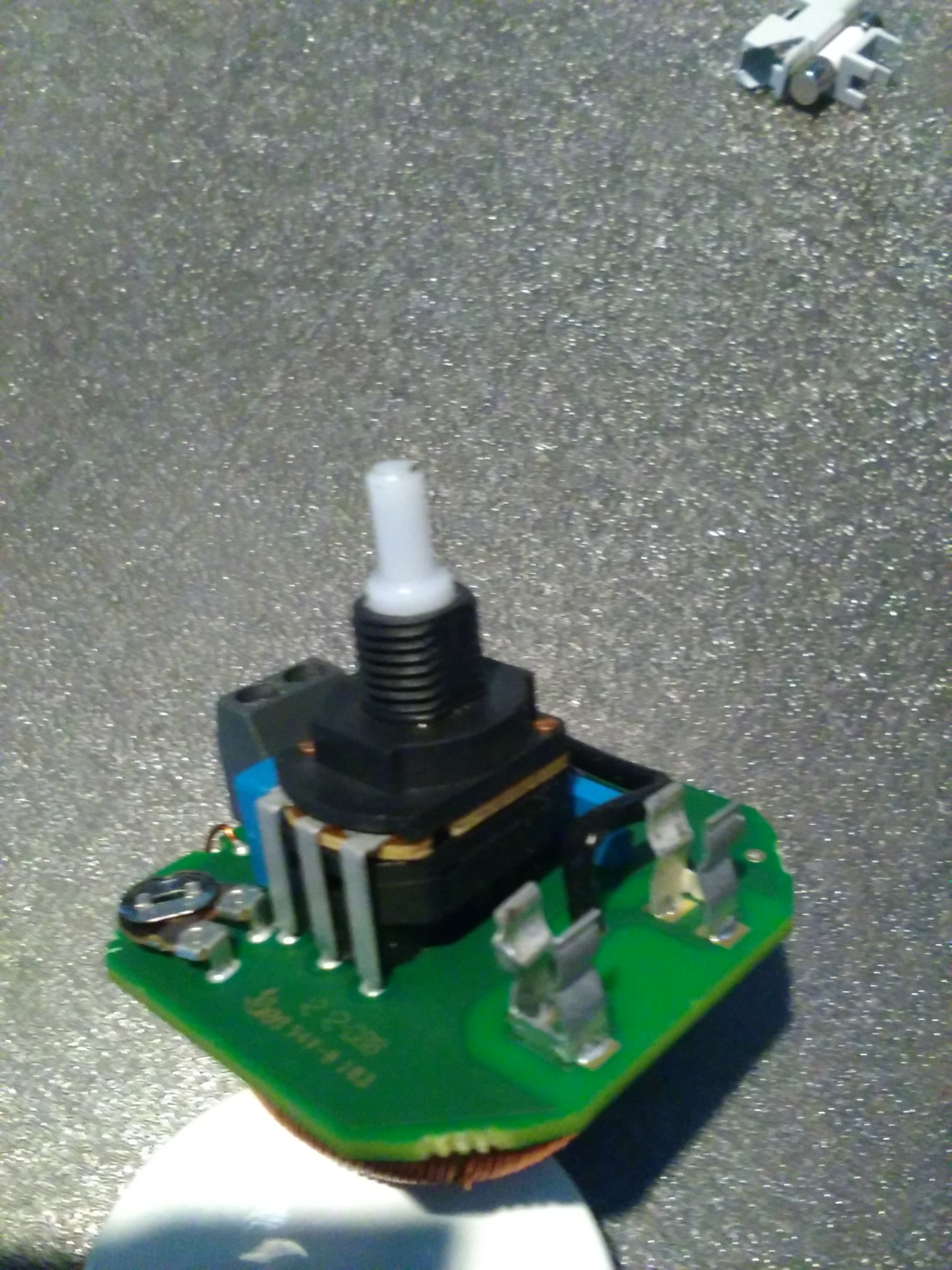

Димер из дешевых, поворотный, стал мигать при регулировке или сам менять уровень яркости, выключаться. Снял, разобрал, с потенциометра выделилась какая-то жидкая смазка, типа вазелинового масла. Что это с ним? Почему такое могло произойти, от внутреннего перегрева? Когда-то раньше сталкивася, что потенциометры выходили из строя из-за стирания графитовой подложки по которой движется контакт переменного резистора. А тут какая-то смазка заводская. Похоже, что потенциометр внутри не контачит, возникает искра, нагрев потенциометра и выделение смазки - так? Не уверен, что смогу найти в магазинах радиодеталей такой потенциометр. Получается что графитовая подложка по которой перемещается отвод у потенциометра уже стерлась, т.е "Бобик сдох", восстановлению не подлежит?

Не подлежит. Найдите новый и замените.

Cпасибо, а где можно найти такие потенциометры, смотрел на aliexpress не нашел, поиском в интернете тоже. На нем написано 0B1M - возможно что-то еще и с другого бока написано, но нужно выпаивать, чтобы прочитать. 0B1M - если я правильно понимаю это переменный резистор от 0 до 1 мОм с линейной шкалой? На столе творческий беспорядок, позже уберу и сфотографирую плату диммера SD300 - Schneider Electric c этим резистором на ней. Поиском в интернете нашел, что это оказывается "Этюд", который делается в России. ссылка

Такое ощущение, что эти резисторы Шнайдер изготавливает сам, во всяком случае верхнюю часть, очень она похоже на советские кнопочные выключатели, что ставили на светильниках настольных.

krserv написал: Такое ощущение, что эти резисторы Шнайдер изготавливает сам
Не думаю. В моих китайских диммерах точно такие. Вы правы, на ali их нет, я когда-то б/у на радиобазаре нашел. У меня 500 кОм. Думаю, можно любой поставить подходящего номинала, лишь бы влез.
