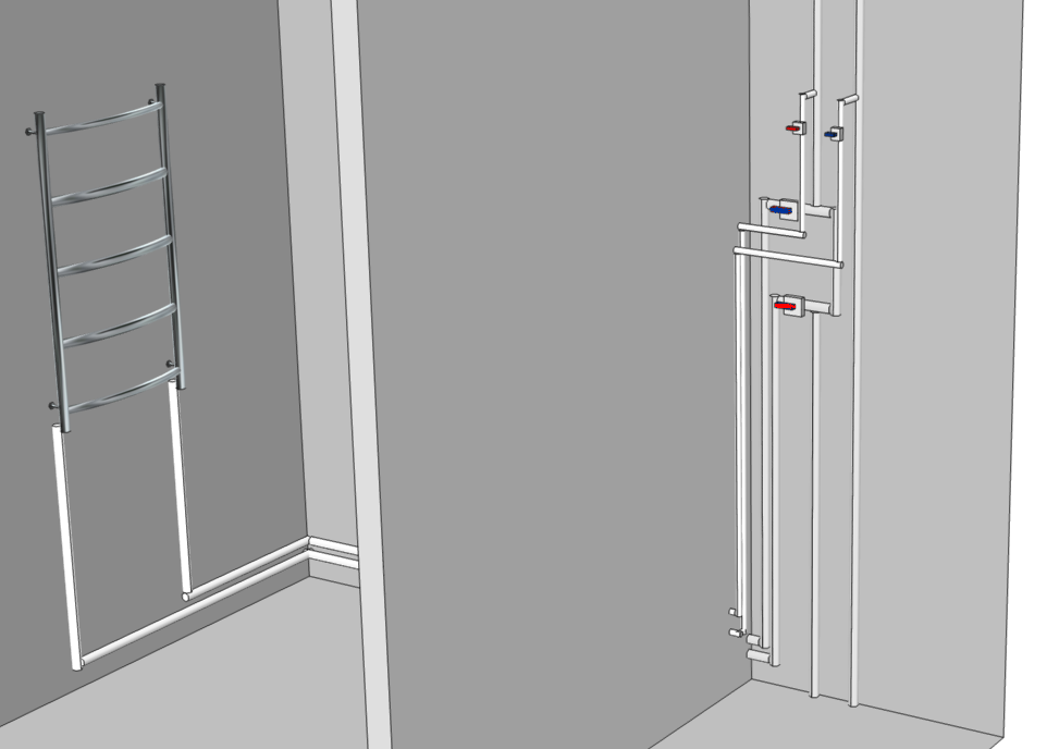

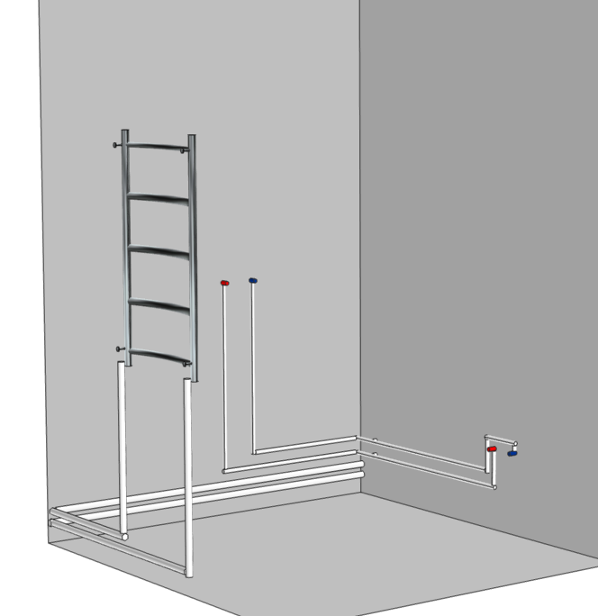

После ремонта в новостроек в течении 2 лет ПС работал исправно с момента первого запуска, даже после планового отключения ГВ летом, на этот период я его перекрывал. В этому году после планового отключения ГВ наш ПС уже не нагрелся, правда я забыл его перекрыть. Симптомы и попытки запустить циркуляции воды:
  • сливал воду (стравливал воздух) через краны маевского с поочередным перекрыванием кранов подачи\обратки в течеении дооолгого времени.
  • сливал воду (стравливал воздух) полностью открутив краны маевского (через шланг под довлением\напором стояка) с поочередным перекрыванием кранов подачи\обратки - слилось очень много грязной воды, хотя в смесителях все чисто.
  • если кто-то принимает душ в ванне, ПС начианет работать, а после сново остывает.
Я уже знаю, что мы подключили ПС самым неправильным способом, но учитывая его исправную работу в течении двух лет, может все-таки есть способ его оживить?

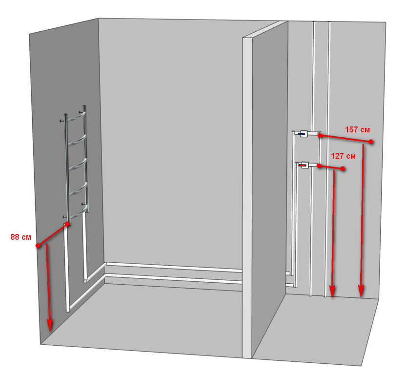

ПС- лесенка с нижним подключением смонтирована в ванной, стояк в туалете за стеной. Если какие-то доп. размеры или инфа нужна, могу предоставить. Надесь на Вашу помощь и компетенцию. 10-ти этажный дом, мы на 6-ом этаже. Серия дома - 152М, стояки из ПП. Подача воды - снизу.

slavas86, упала скорость циркуляции в стояке - об этом явно говорит зависимость ПС от водоразбора. Кто-то кран на байпас поставил или ещё что варварское случилось - Вы это точно не исправите. Отводы стояка переносить к полу.

Mazayac, Ниже стоит инсталляция к унитазу почти на всю ширину стены, доступа к кранам не будет. Ну и естественно все уже зашито и облицовано плиткой. После того, как сливаешь воду без кранов маевского ПС работает часов 5-6 потом сново остывает. А упала ли скорость, может наоборот больше стала ввиду большего давления? Я как бы по тому сужу, когда происходит водозабор к ГВ (сверху после отвода стояка к ПС), напор в стояке уменьшается и дает воде от обратки ПС выходить в стояк. Или там наоборот, чем сильнее напор в стояке, тем лучше воду забирает из обратки ПС?

slavas86, открывая кран горячей воды, Вы увеличиваете перепад давлений между отводами ПС. От абсолютного давления в стояке процесс не зависит.

slavas86, мы тут играем в угадайку. Может насос поменяли при плановом ТО на менее производительный, может после пуска грязевик где забился...
Схема подключения Вашего ПС изначально ущербная, зависящая от кучи внешних факторов, и почему везение кончилось именно сейчас - я не знаю.

Странно как он вообще с таким подключением работал. Заужайте байпас.
