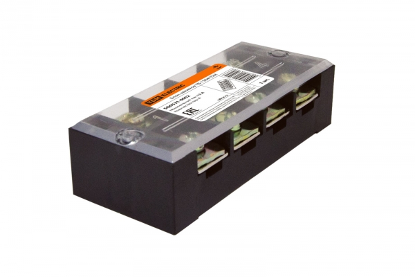

15.08.2018 в 13:02:03
volchenok написал: колодку клеммную (только не полиэтиленовую)
Вот такую?

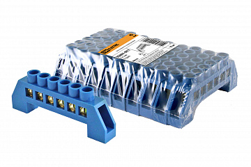

15.08.2018 в 14:49:38
Лучше такую и гровер под каждый винт если нету. Ну и перемычку из меди с противоположной стороны от алюминия ибо клеммы там раздельные. Та что у вас на фото тоже подойдет, но требует периодического осмотра и протяжки контактов , особенно при алюминии. Я себе поставил подобную, но в щит заглядываю периодически.Ну и за той что я предложил тож надо поглядывать, но она хоть алюминиевый мягкий провод не передавливает винтом.
